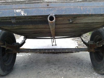

Сообщение #24 Сусанин » 12.10.2017, 22:08
dm.i3, сожалею. Можете подробнее рассказать об изготовлении дышла? какой размер трубы в центре и как сгибали балки к центру?
С нами: 9 лет 1 месяц
Сообщение #25 dm.i3 » 12.10.2017, 22:45
Размер дышла по размеру прицепного устройства 60х60 по моему. А раму гнул вырезав болгаркой сектор с внутреней стороны.

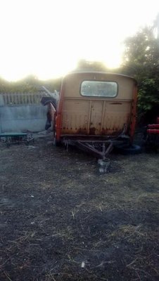

Сообщение #28 Сусанин » 26.03.2018, 23:17
Гы-гы! Прицеп то понятно зачем. Но зачем в прицепе задняя стенка кабины???
586137534_3_1000x700_przyczepka-zuk-traktor-pozostale-przyczepy-i-pojazdy-uzytkowe.jpg
С нами: 12 лет 1 месяц
Сообщение #29 Костик » 27.03.2018, 05:39
Затем, что так было проще - переднего борта то нет. Поэтому просто сделали два реза по крыше и полу кабины и все.

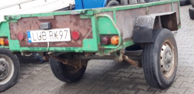

мини-прицеп на ходовке Жука:
Сообщения: 3159
Сообщение #31 Сусанин » 16.05.2018, 22:41
маленький и удаленький!
Возраст: 57
Репутация: 19
Сообщения: 258
С нами: 11 лет 5 месяцев
Сообщение #32 Чумак » 17.05.2018, 09:44
Сусанин писал(а):маленький и удаленький!
без амортизаторов будет прыгать на скорости выше буксировщика. (проверено лично)

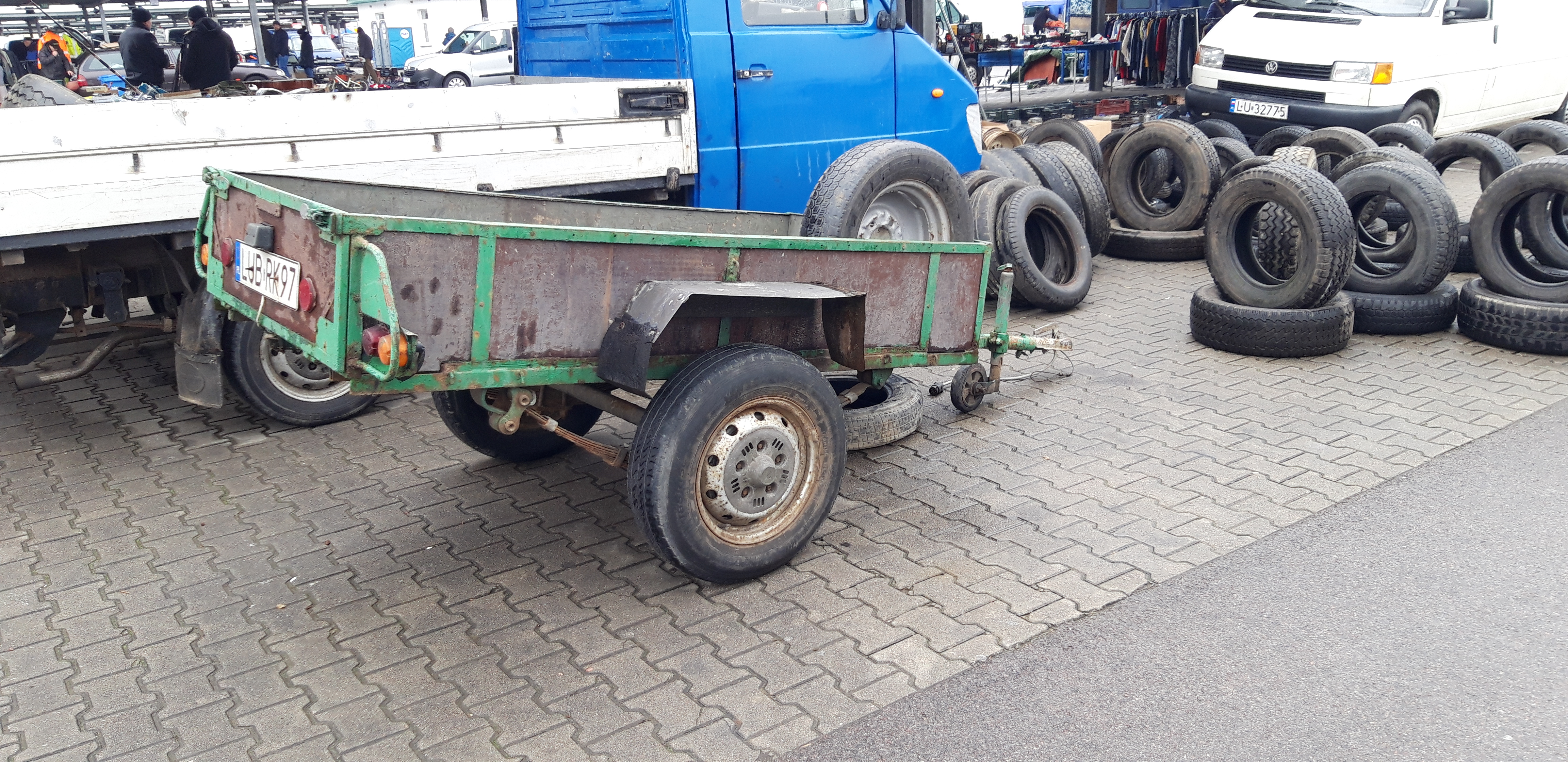

Сообщение #33 Сусанин » 06.03.2020, 21:05
Встретил прицеп в Люблине, брошу фото прицепа сюда, хотя наиболее вероятнее что он больше на базе Люблина... колеса точно с Люблина...

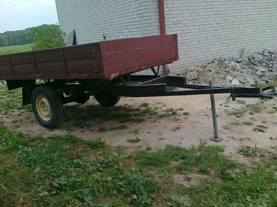

Сообщение #34 Сусанин » 17.09.2021, 13:37
прицеп для трактора на раме и агрегатах Жука:

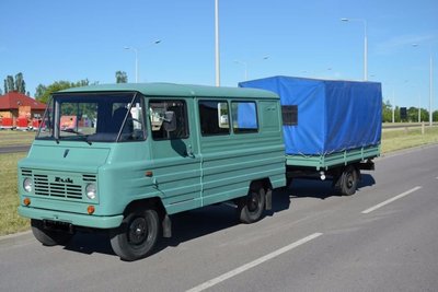

Сообщение #35 Сусанин » 14.08.2022, 23:27
еще один заводской прицеп в Польше:
