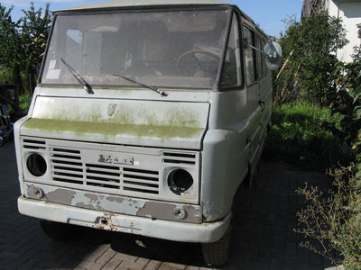

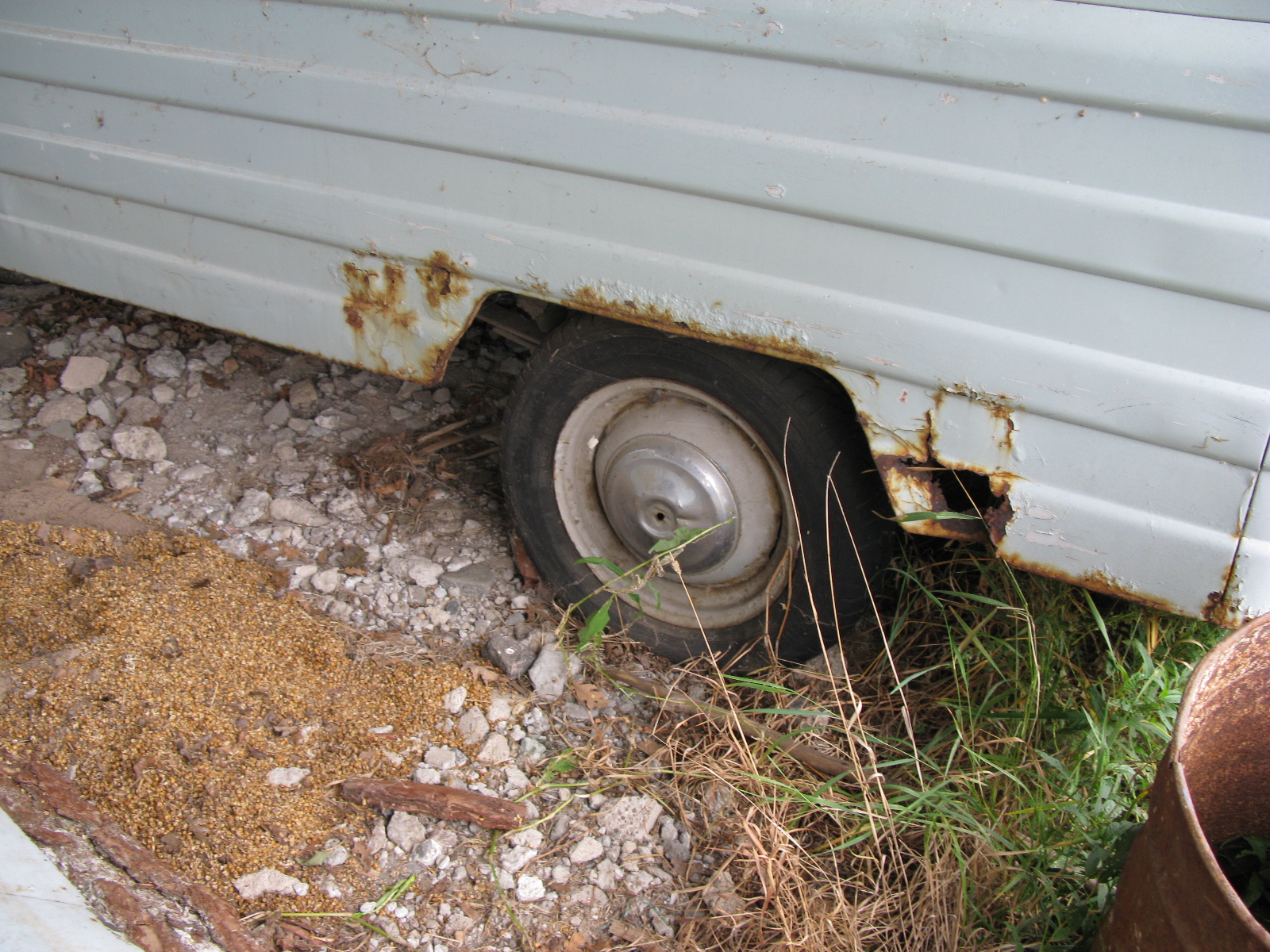

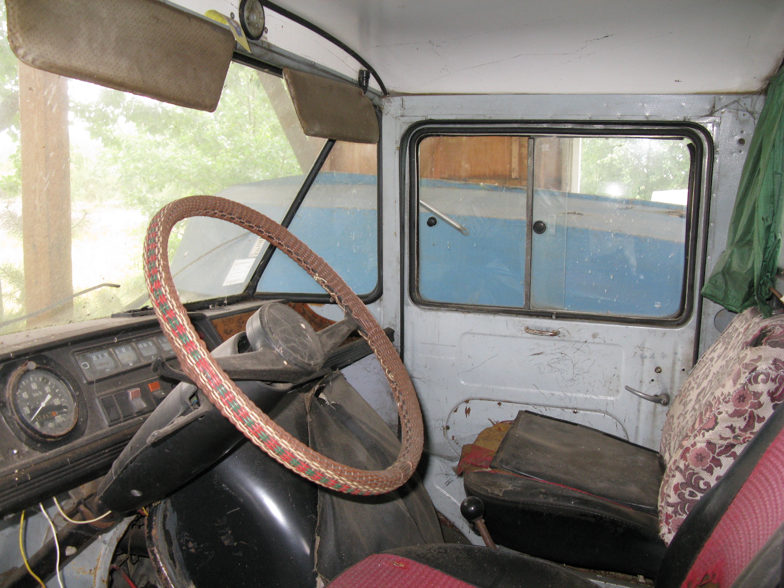

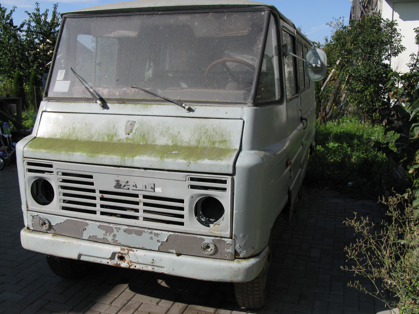

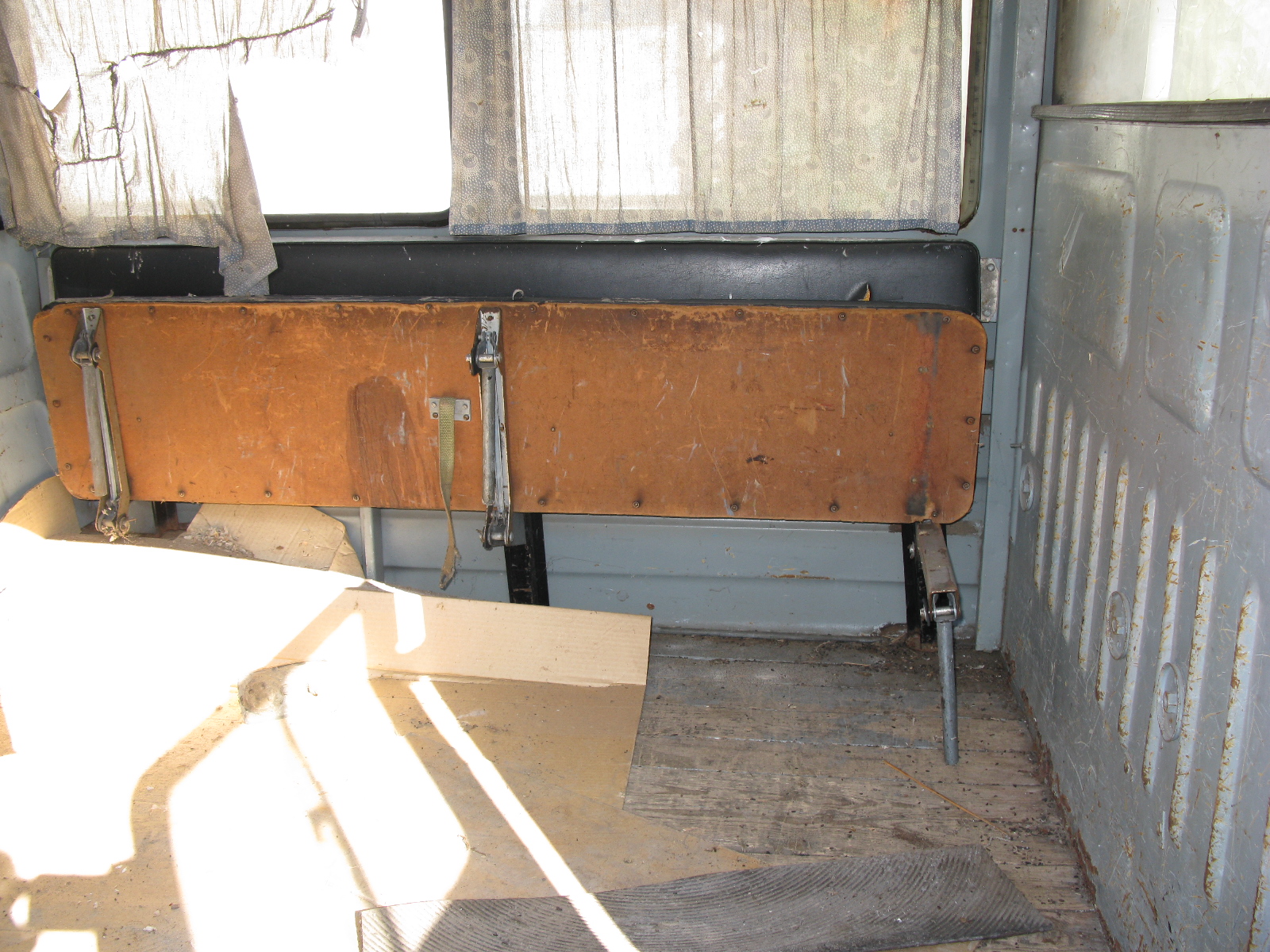

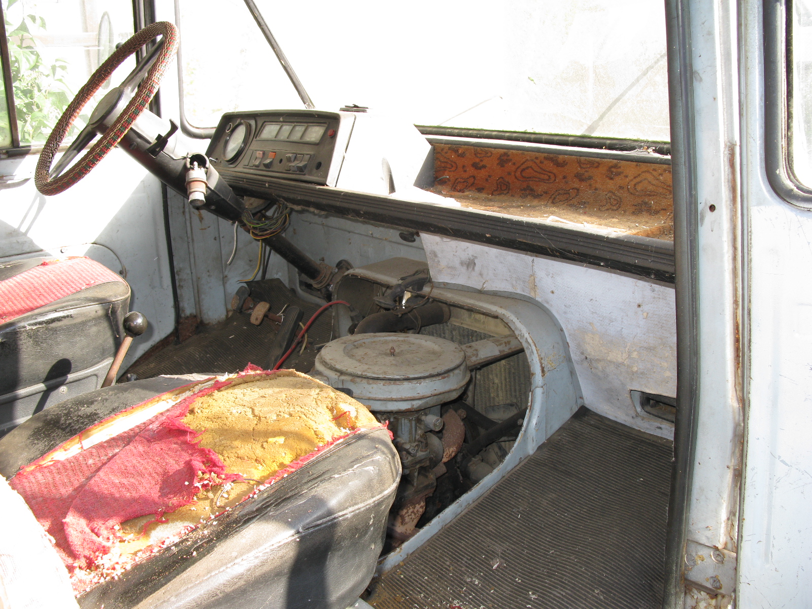

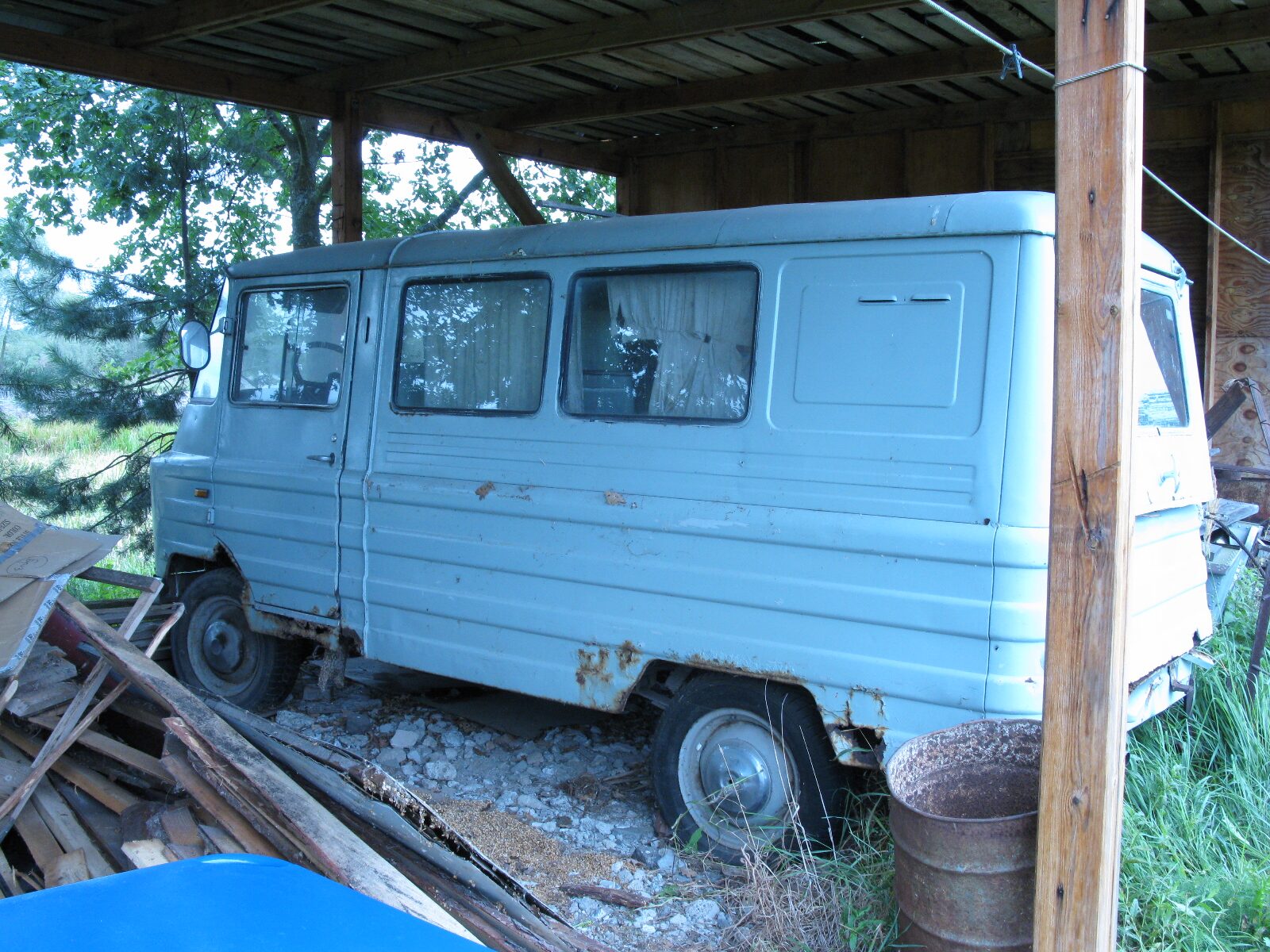

Печальная для каждого из нас тема... Вот один из таких экземпляров. Приехал я в город-герой Борисов и вот он Жук за 200 долларов. Состояние весьма плачевное, доков нет, был списан на металлолом на одном из предприятий. Найден был по рекламе на профильном сайте по продаже автомобилей.
Немного о нем: 1989 года выпуска, двигатель S-21, КПП 3 ступени родная, рама гнилая, салон съели мыши, в кузове колхозная перегородка с оргстеклом, родная перегородка вырезана и перенесена в багажник, где и вварена по арки задних колес. :cry: У меня есть сомнения в целесообразности покупки, только если с него подергать навесные запчасти, двери, дворники, стекла, электрику.
Сообщение #2 piatroc » 01.09.2014, 20:16
vagprofi, не все так плохо. По рассказам я думал что Жучара реально нулевый, но...
В пользу покупки целиком говорят вполне живые борта с ребрами, довольно ровная морда, да и забарыжить мотор, мосты тоже никогда не поздно. Если заберешь, то у меня интерес как я и говорил к мотору с навесным.
Сообщение #3 Alex57 » 05.09.2014, 12:51
vagprofi, По сравнению с этим экземпляром,он стоит у нас в городе без мотора,без салона,в общем остатки кузова на колесах,представленная тобой машина еще в не плохом состоянии,за неё и 200 американских рублей не жалко отдать.

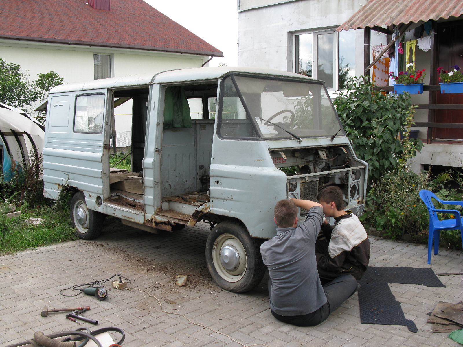

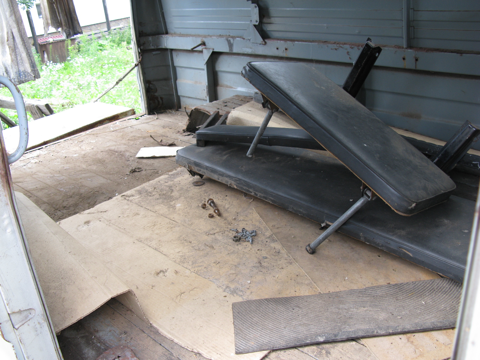

Сусанин писал(а):vagprofi, а что там с рассказом о транспортировке донора к себе на базу? Мож фото какие имеються? У меня также имеется интерес на всякие мелочи! :think:
Сусанин, так с транспортировкой все просто - заказал эвакуатор и за 100 баксов мне его привезли, я даже при этом не присутствовал :smile: . Ну и фотки, как просил :cyclop: .

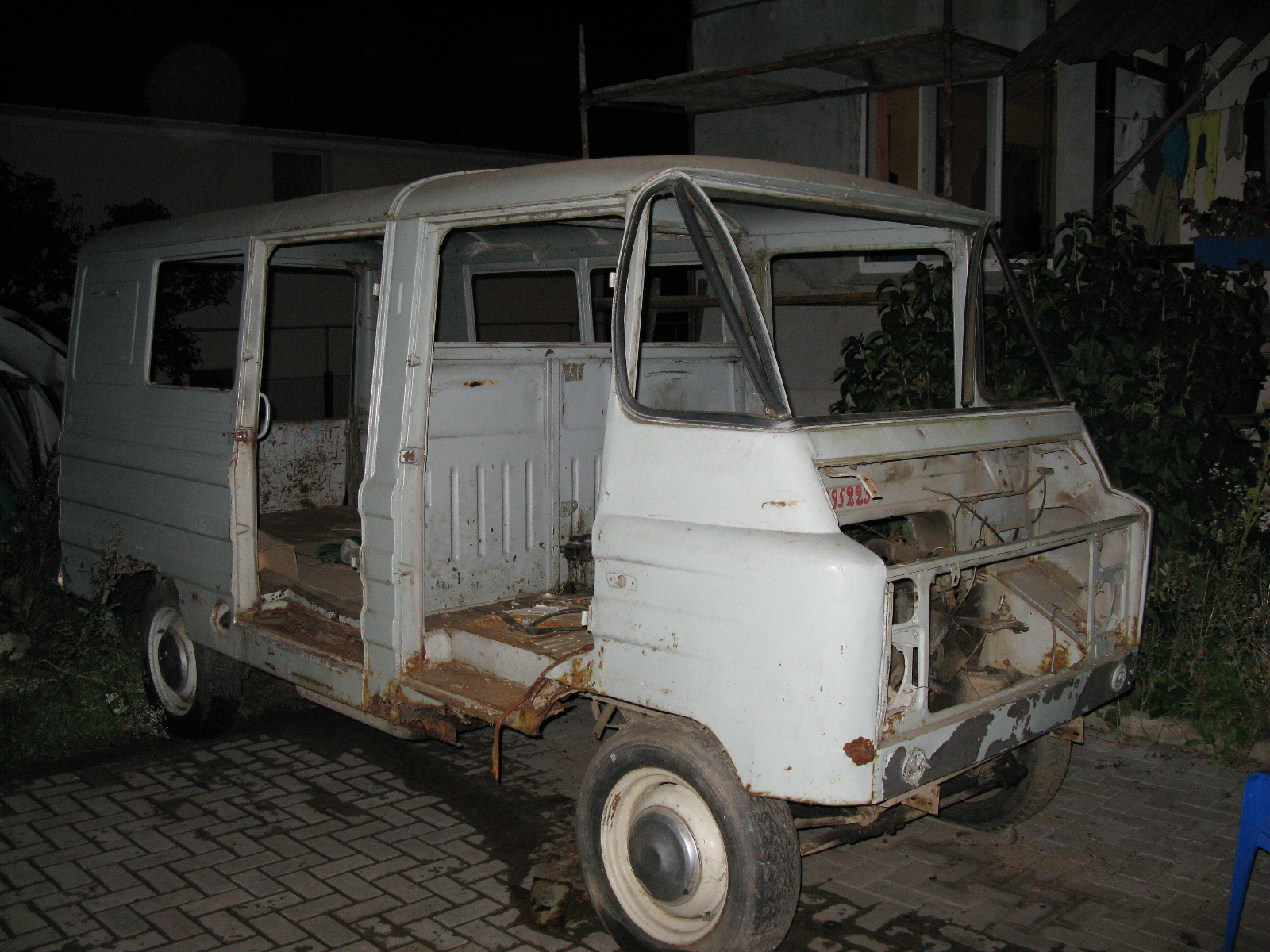

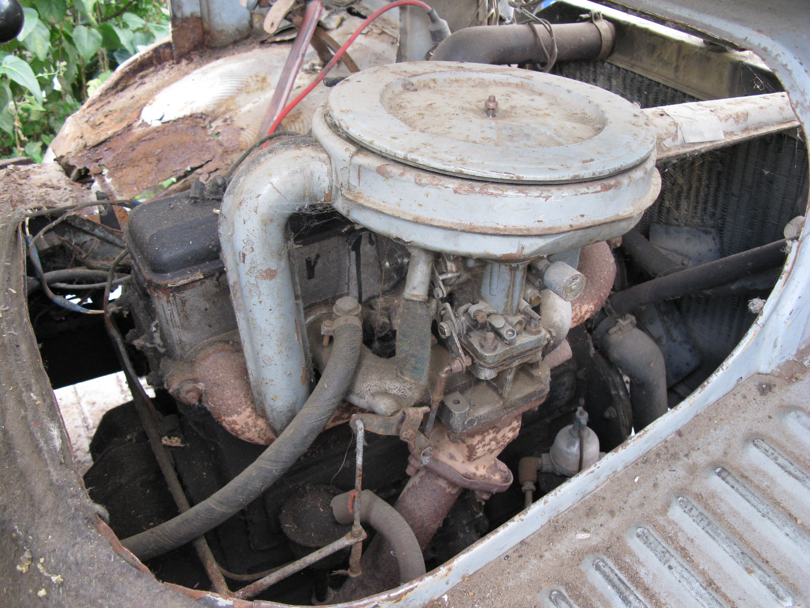

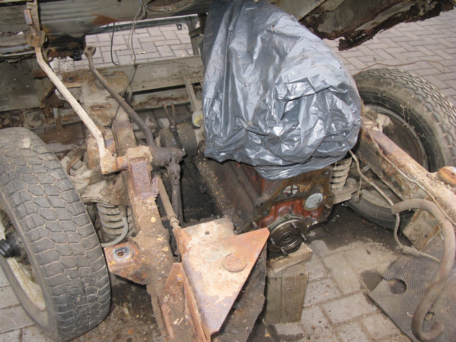

Мои сыночки-помощники дербанят донора
S-21

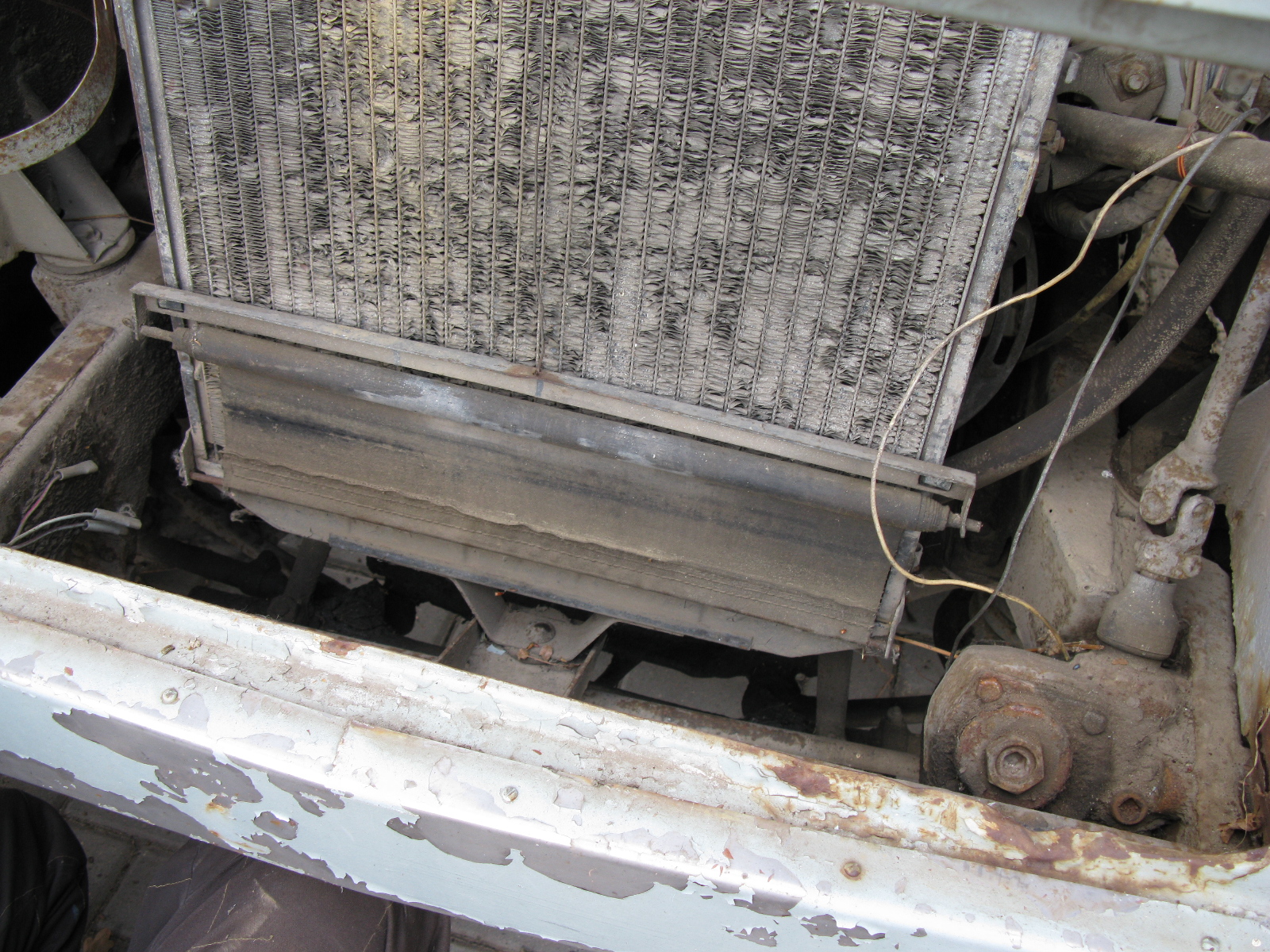

рольштора перед радиатором, даже живая

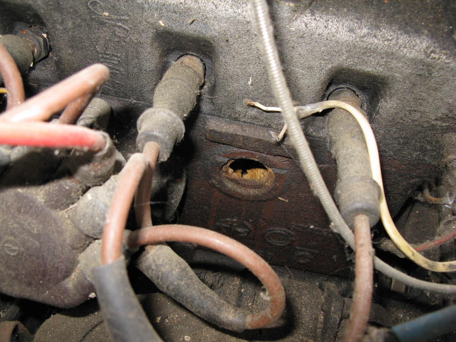

заглушки в блоке обе отсутствуют
вечером того же дня))
Добавлено спустя 3 минуты 5 секунд:

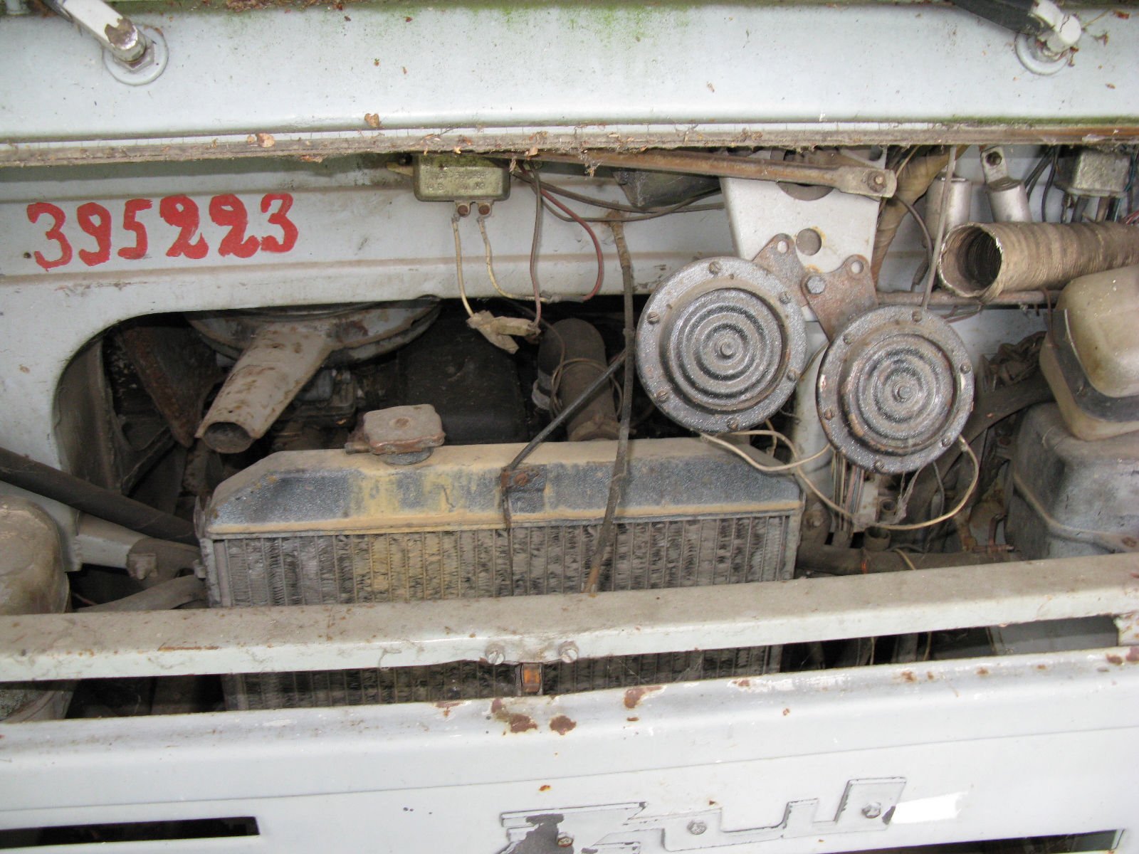

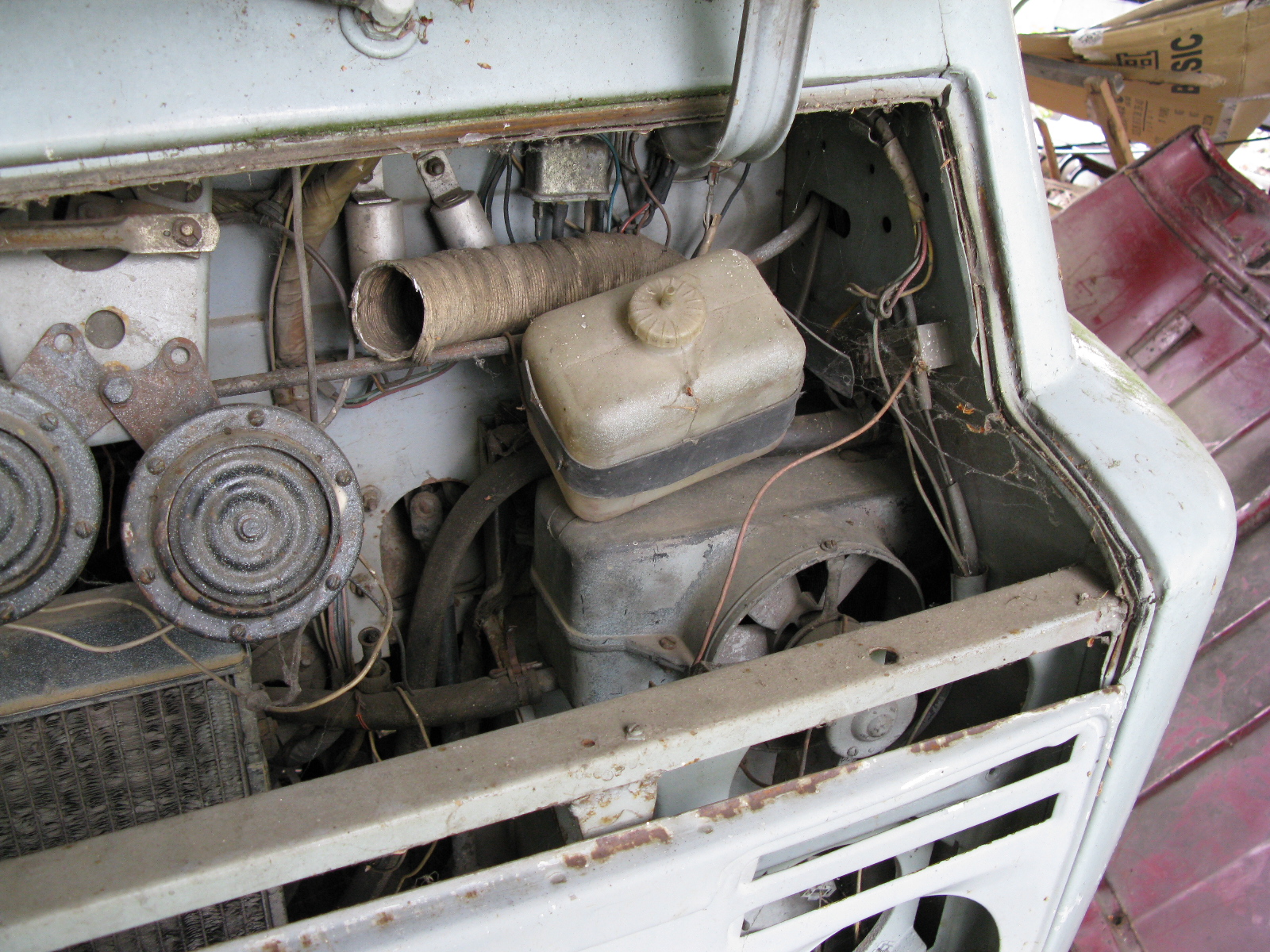

piatroc писал(а):vagprofi, чего с мотором там? Когда будешь снимать радиатор, аккуратно снимай верхний патрубок Г-образный, может живой еще.
piatroc, патрубок не живой, радиатор вроде ничего, мотор неизвестно в каком состоянии, заглушки блока сгнили, а так комплектный :spy: .

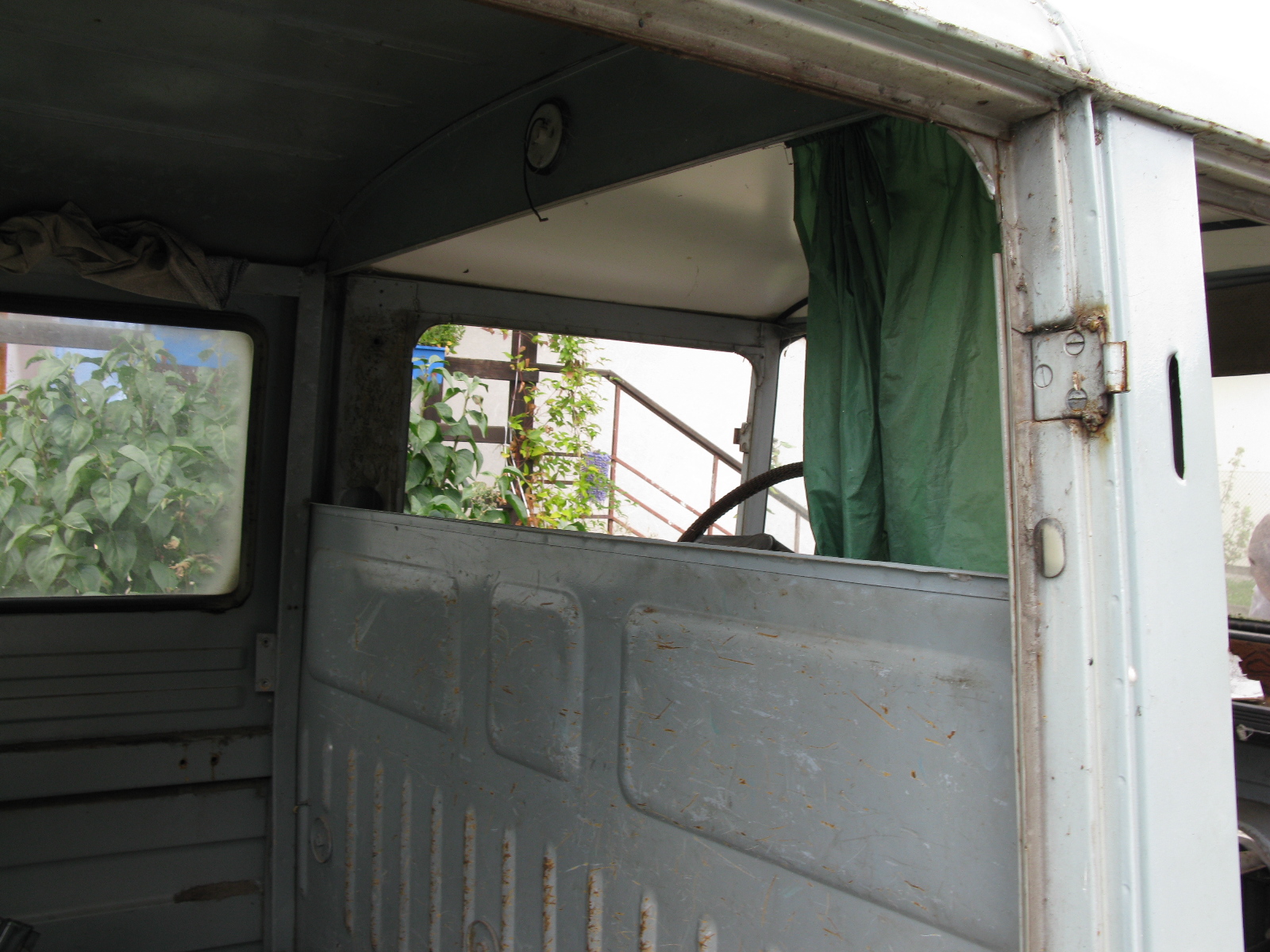

vagprofi писал(а):родная перегородка вырезана и перенесена в багажник, где и вварена по арки задних колес
Это штатная перегородка, устанавливается в грузопассажирских версиях и служит для разделения грузовой части салона от пассажирской. У меня стояла такая же, еще мой отец убрал её за ненадобностью, теперь она пылиться в гараже.
Сообщение #6 vagprofi » 07.09.2014, 08:21
Да, согласен, похоже на заводское исполнение.
Сообщение #7 Сусанин » 07.09.2014, 16:52
vagprofi, Спасибо за фото. Сразу куча вопросов по разборке... Как вы двери снимали (как именно пальцы (оси)выбивали?) -я сколько мучился - один еще могу выбить а второй ваабще никак не идет... :sad:
И что вообще сейчас для Тебя можно взять с донора на свой полноприводник кроме лобового стекла?
Сообщение #8 vagprofi » 07.09.2014, 20:53
Двери снял с помощью выколотки и небольшой кувалдочки, как ты правильно говоришь, одна ось снимается, а вторая может не сняться, поэтому распиливаю петлю вдоль болгаркой и выбиваю, потом этот пропил аккуратно завариваю полуавтоматом.
Сусанин писал(а):И что вообще сейчас для Тебя можно взять с донора на свой полноприводник кроме лобового стекла?

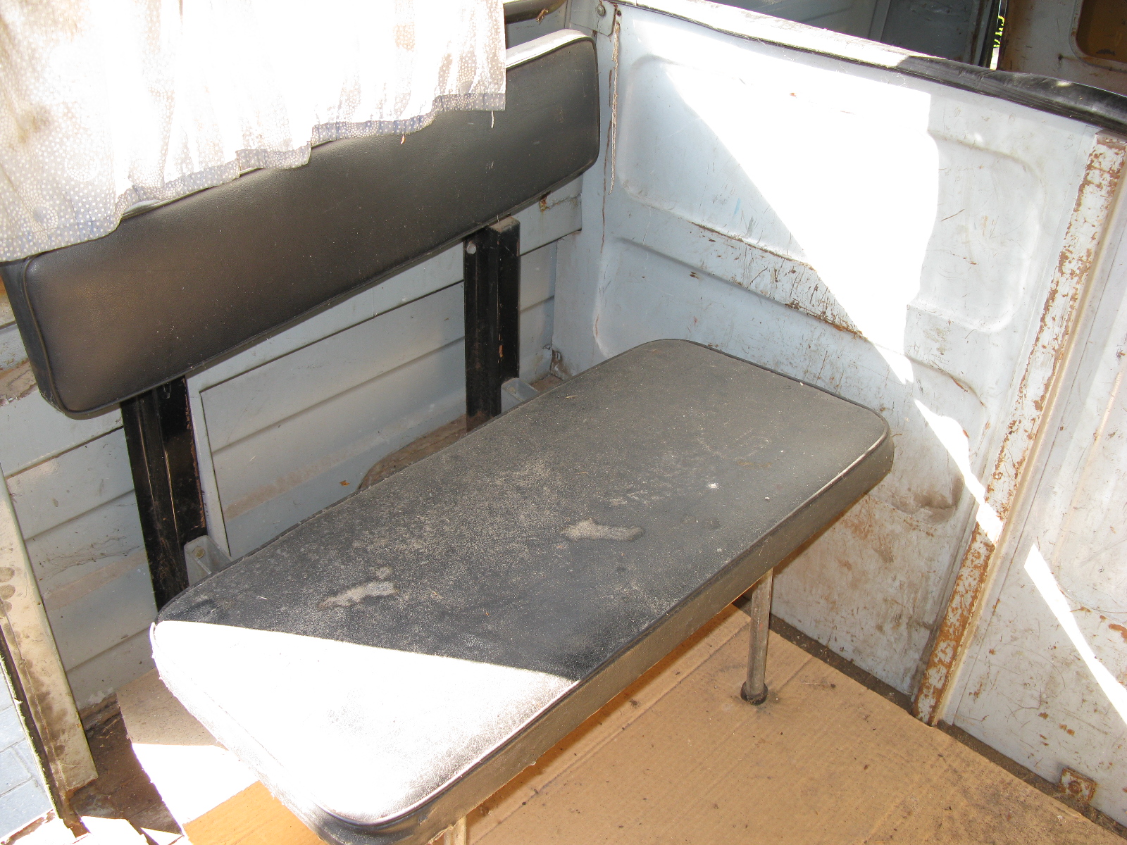

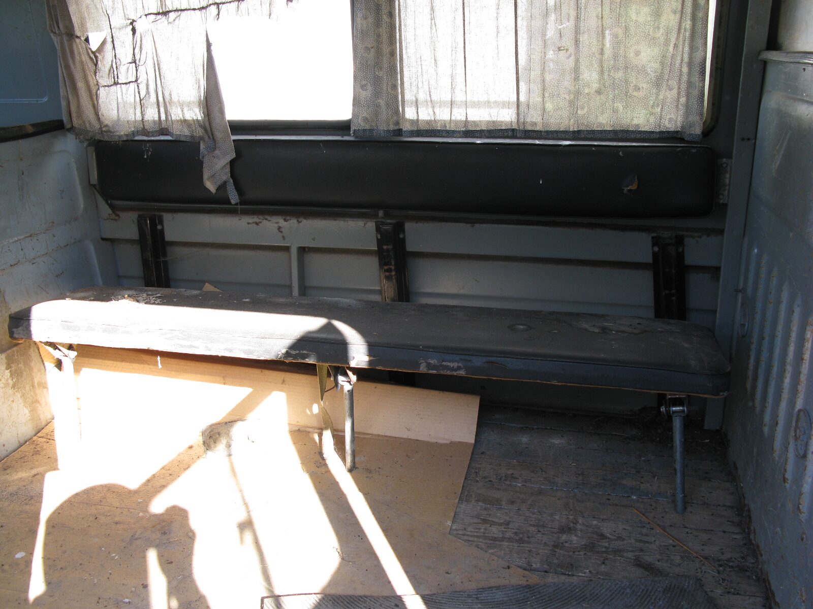

Лобовик снялся нормально, и оказалось, что на доноре стоял "сталинит", а на моем был триплекс. Буду ставить 3 двери: водительскую, салонную правую и заднюю крышку. Они все в несколько лучшем состоянии, нежели мои. Ну а правую пассажирскую я уже сделал свою. Кстати панель лобовика на доноре в идеальном состоянии. Мою же пришлось всю переваривать. :boxing: Сидухи интересные откидные, думаю может поставить? А так про запас много чего интересного: панель приборов, капот, решетка, бампер, стекляшки ну и так, мелочевка разная. Кузов распилю. Какие-то панели оставлю, крышу может кто на ГАЗ-69 заберет для переделки, мотор, коробку и ходовую - в продажу.

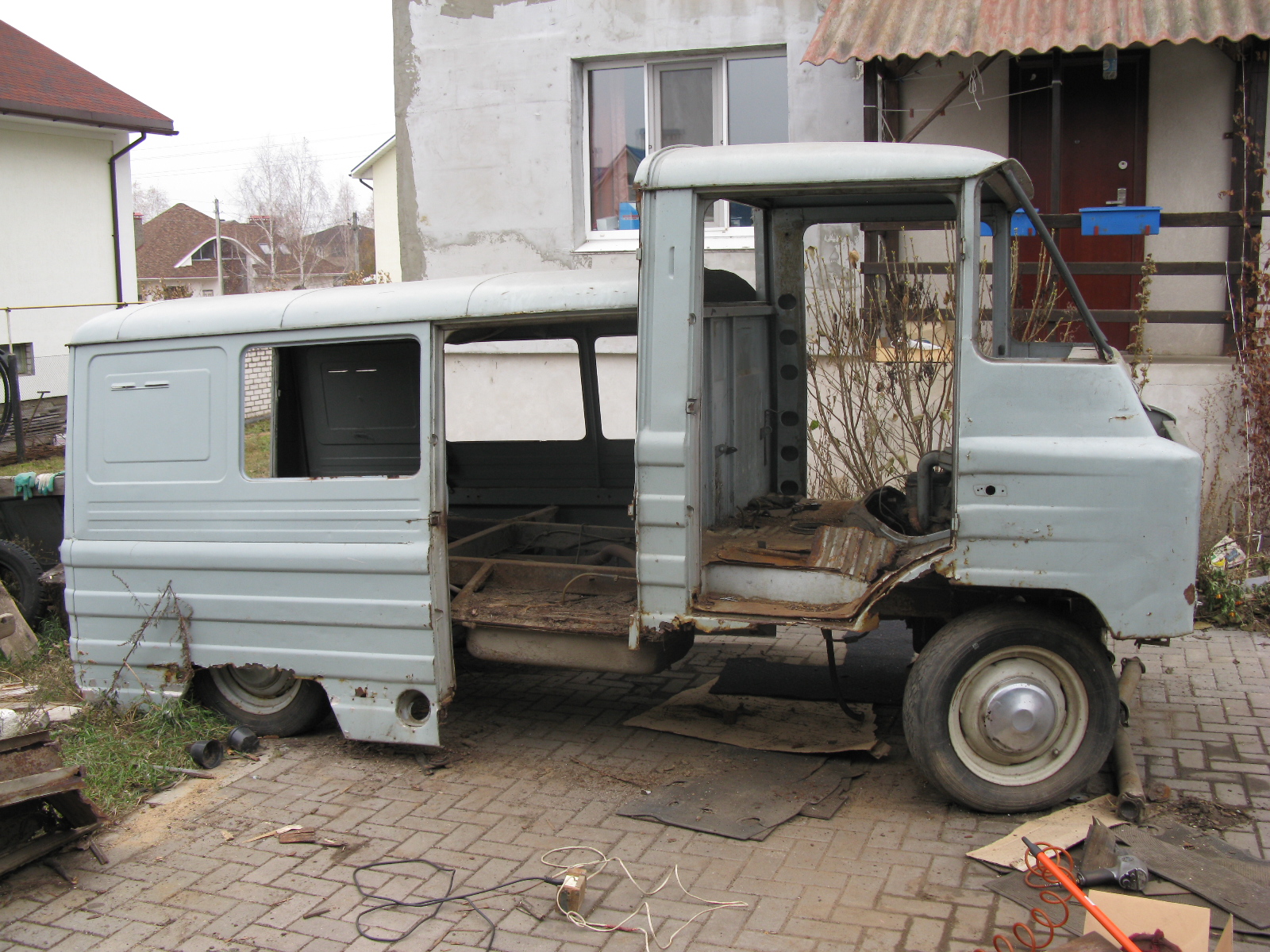

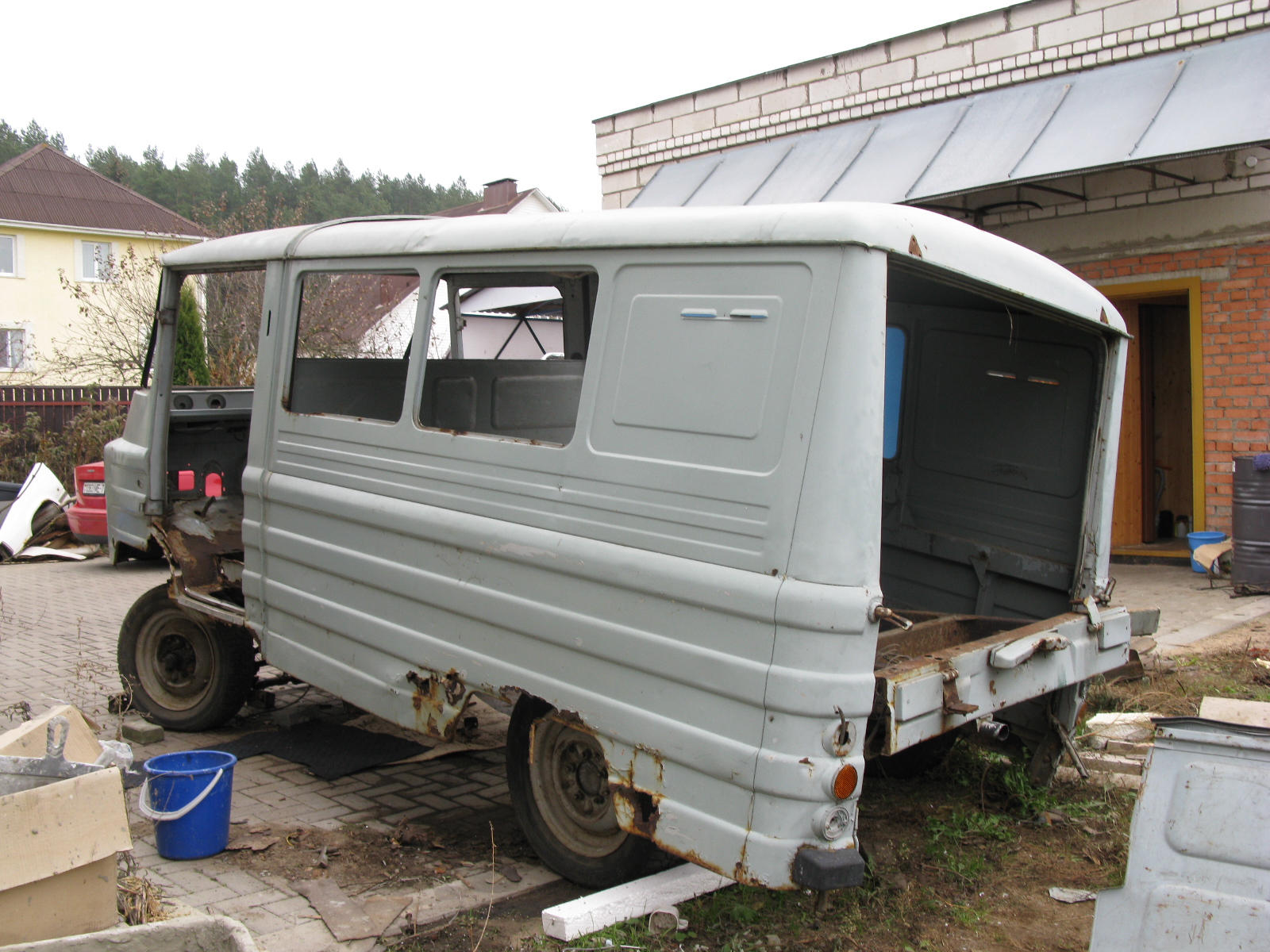

Сообщение #9 vagprofi » 02.11.2014, 21:12

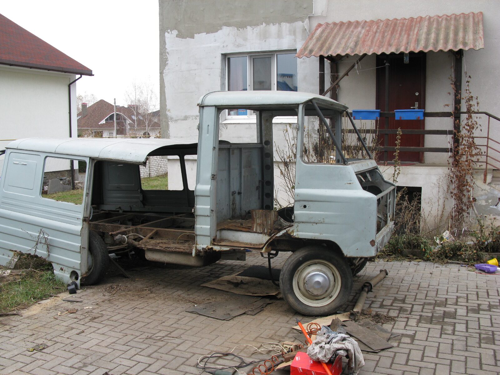

Раздербан Жука подзатянулся по ряду причин. Но уже входит в завершающую стадию.

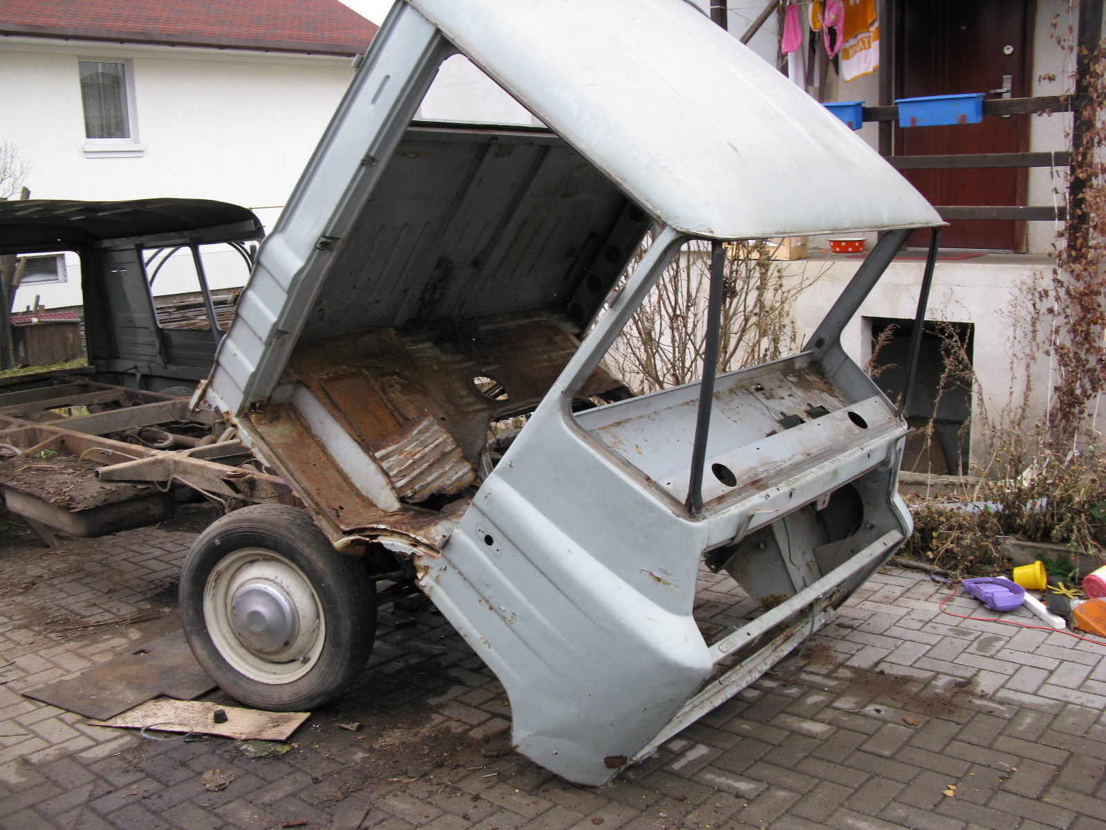

Легким движением жены болгарина ZUK A07 превращается в недоZUK A11. :cry:
Все откручено, осталось снять кабину и допилить на куски помельче.
Жалко его конечно, но шансов у него не было. Его донорские части будут вечно жить в других Жуках.

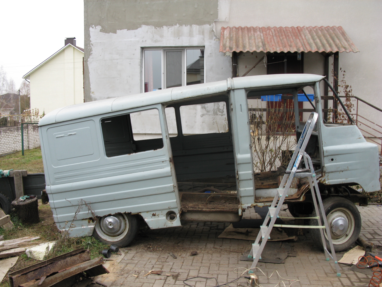

Сообщение #11 vagprofi » 15.11.2014, 18:30

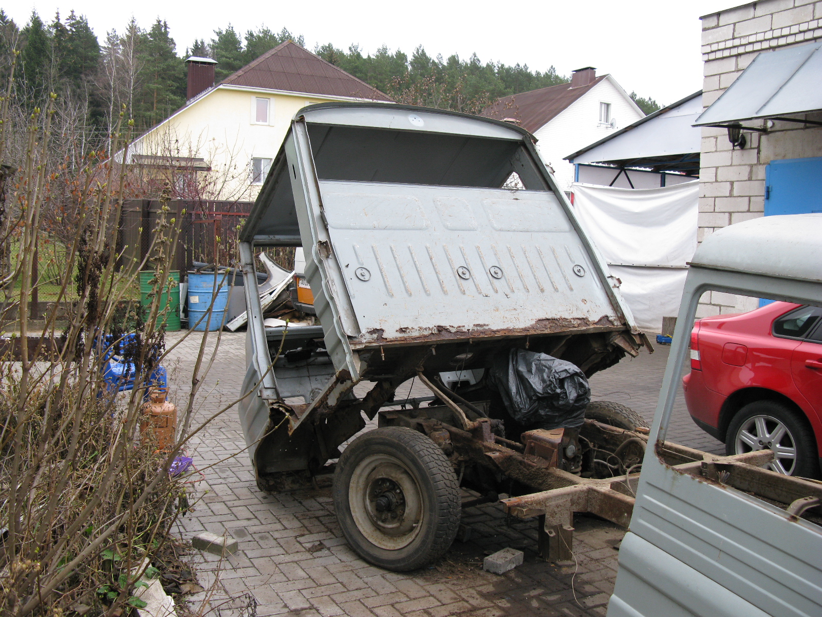

Предсмертный вздох донора :cry: :nervious: :sad: .
Кабину скинули вдвоем с bihel.

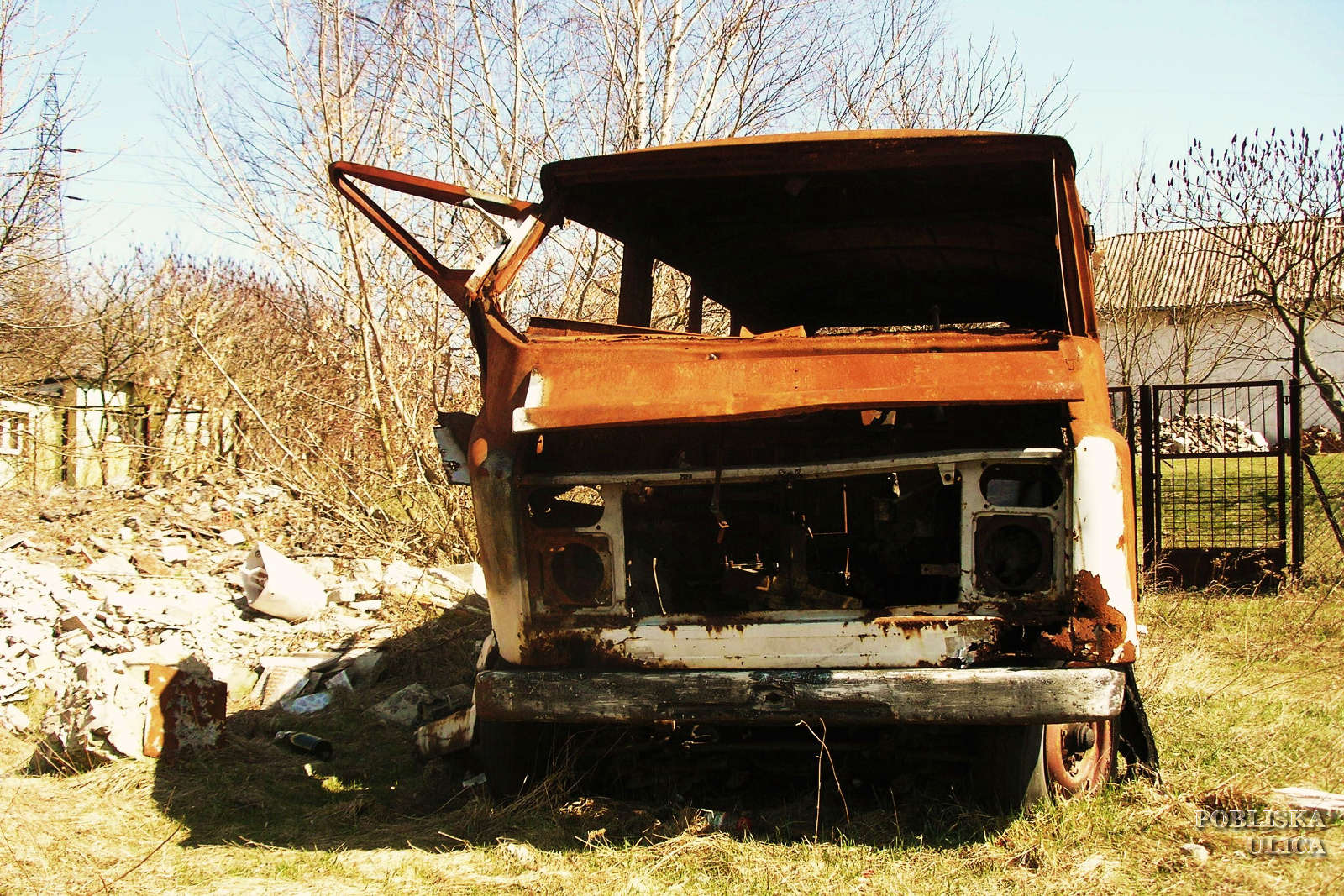

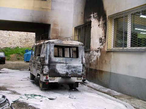

Сообщение #12 Сусанин » 05.01.2015, 00:39
пожар свое дело сделал... :sad:
Сообщение #13 vagprofi » 05.01.2015, 10:03
Где это такое случилось?
Сообщение #14 Сусанин » 05.01.2015, 10:50
vagprofi, судя по ссылкам - в Венгрии.

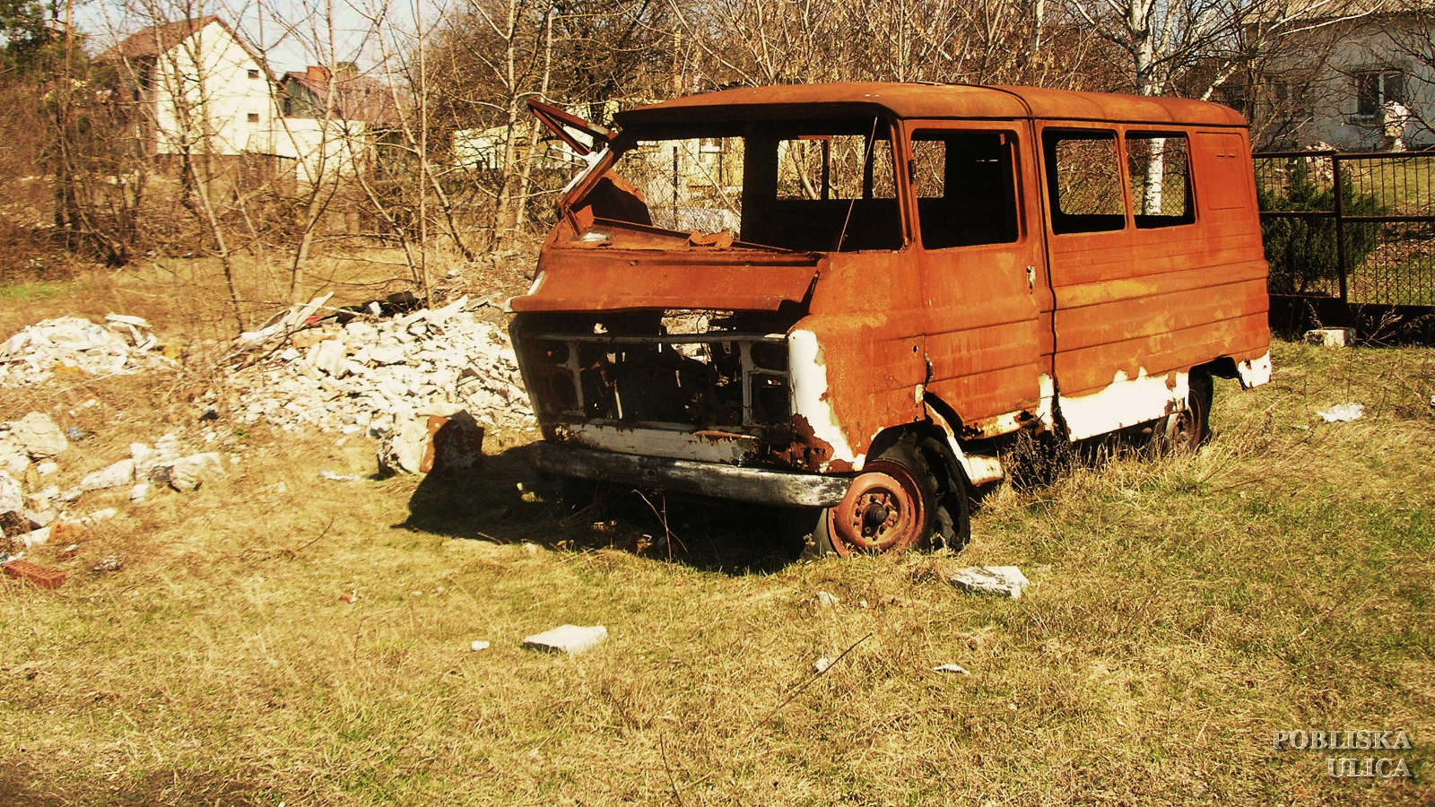

Сообщение #15 Сусанин » 06.01.2015, 23:32

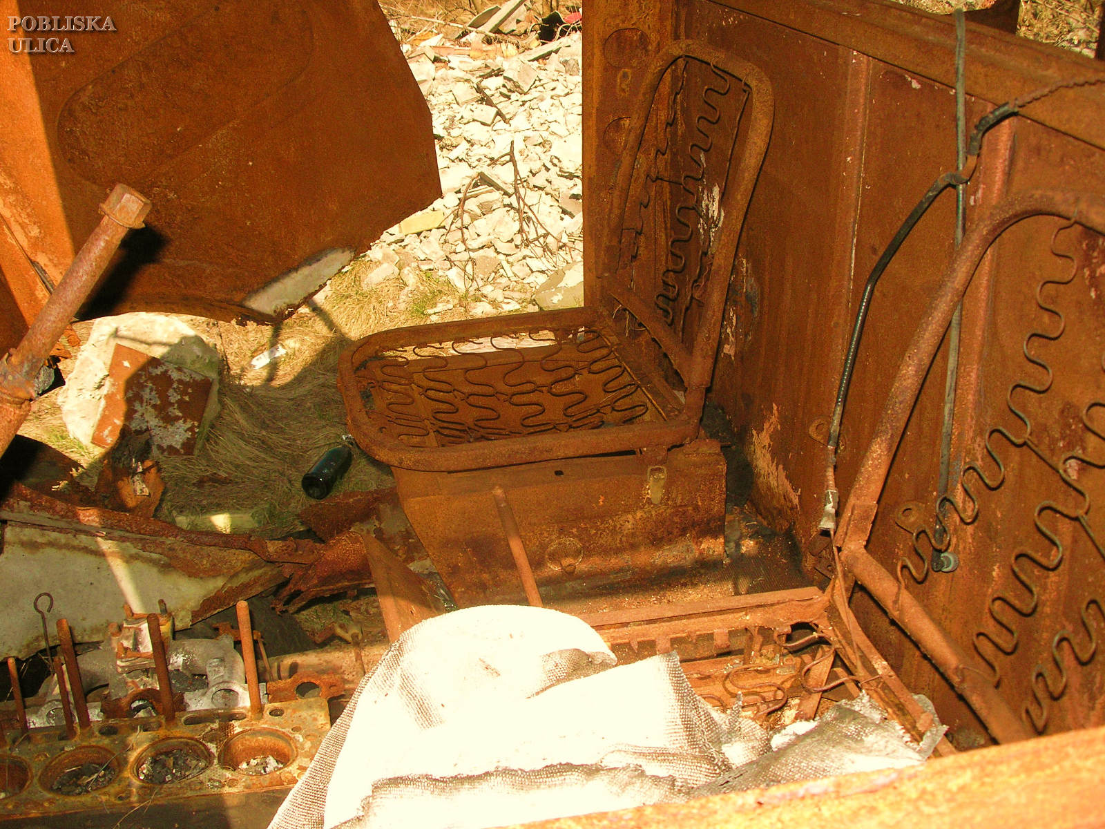

вот так вот...
Сообщение #16 Сусанин » 11.01.2015, 16:49
перевернут и разбит при ДТП...
Сообщение #17 Сусанин » 13.01.2015, 11:56
это тоже можно назвать умирающим...

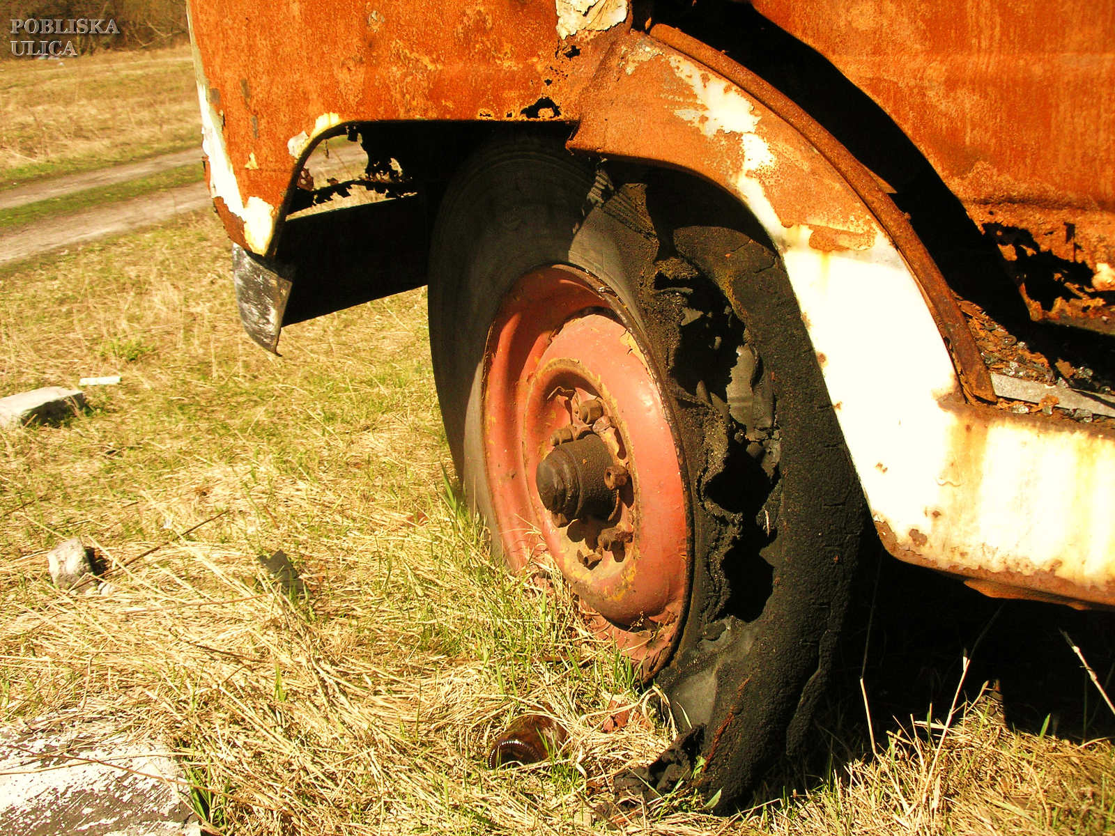

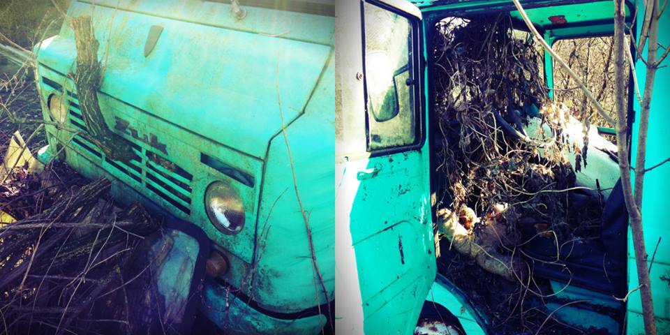

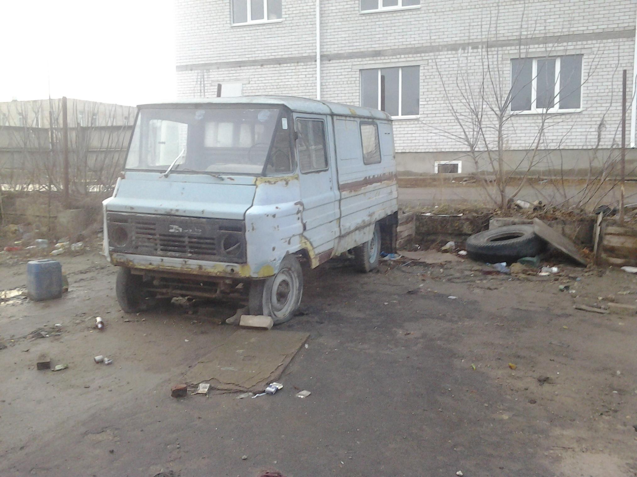

Сообщение #18 Сусанин » 08.08.2015, 10:46
давно стоит.. еще и разбили стекло... (((((

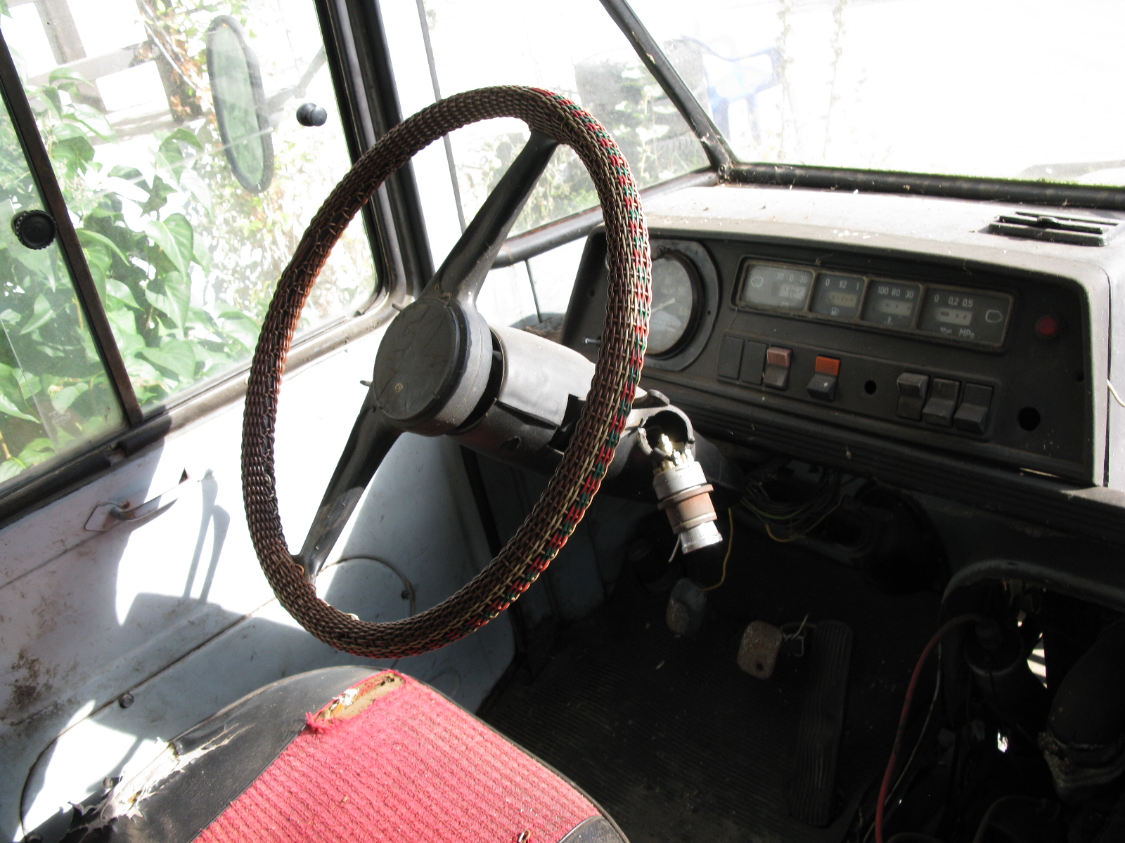

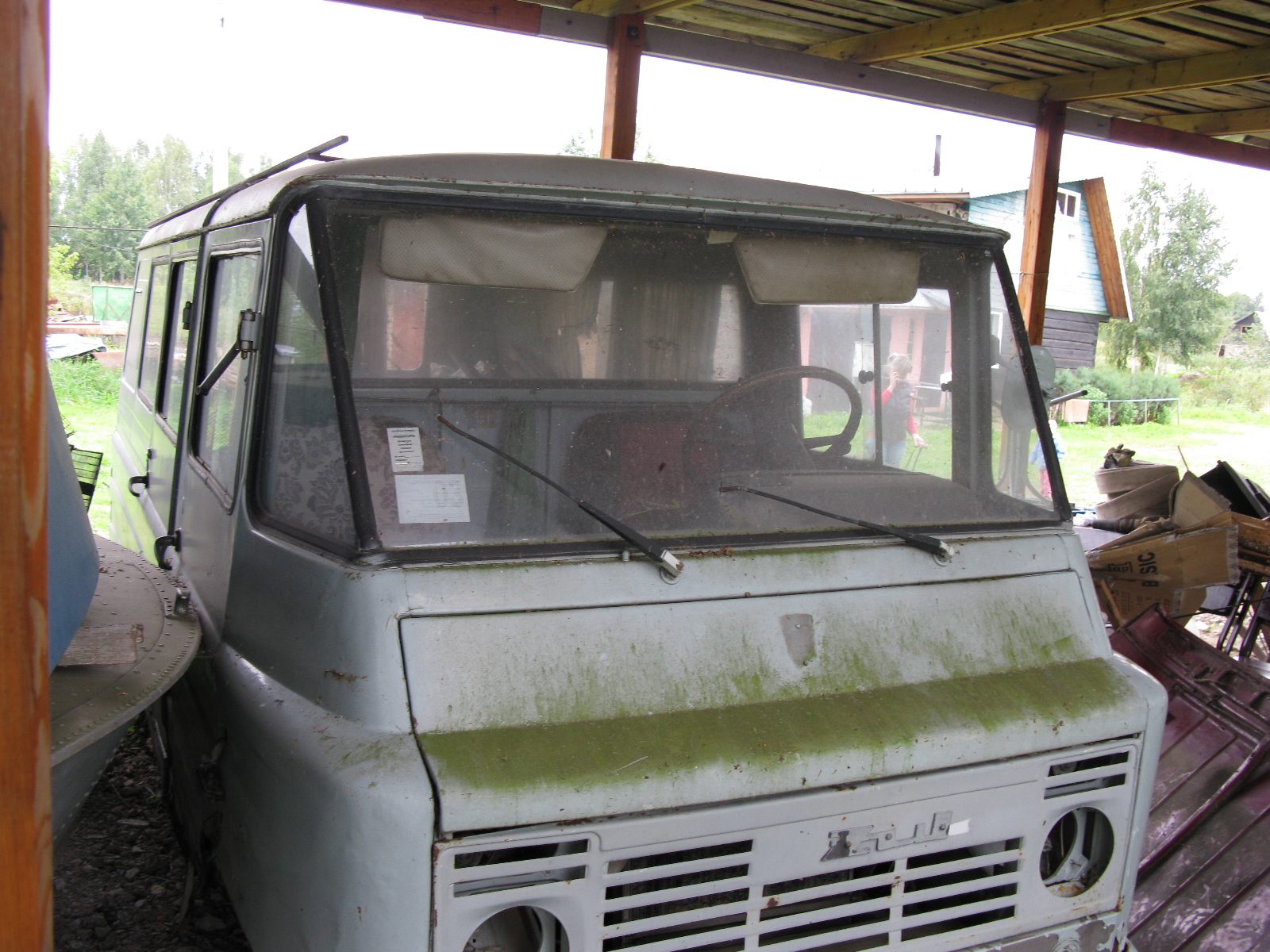

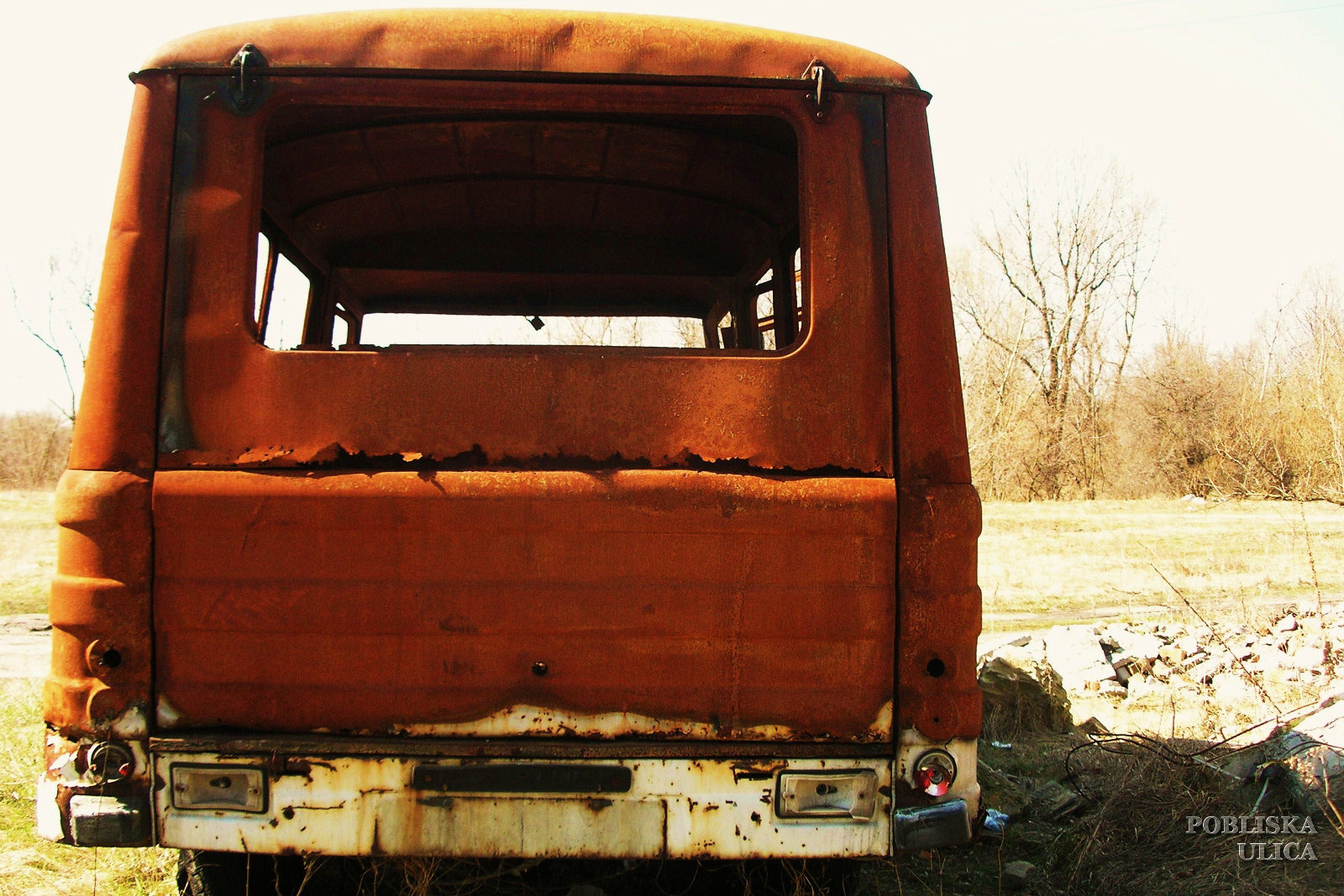

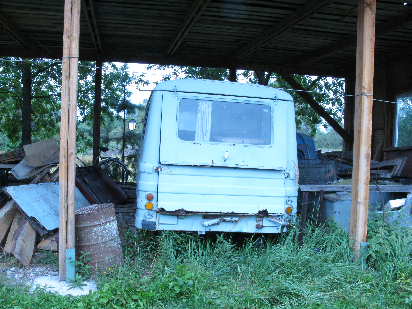

Сообщение #19 piatroc » 25.11.2015, 21:48

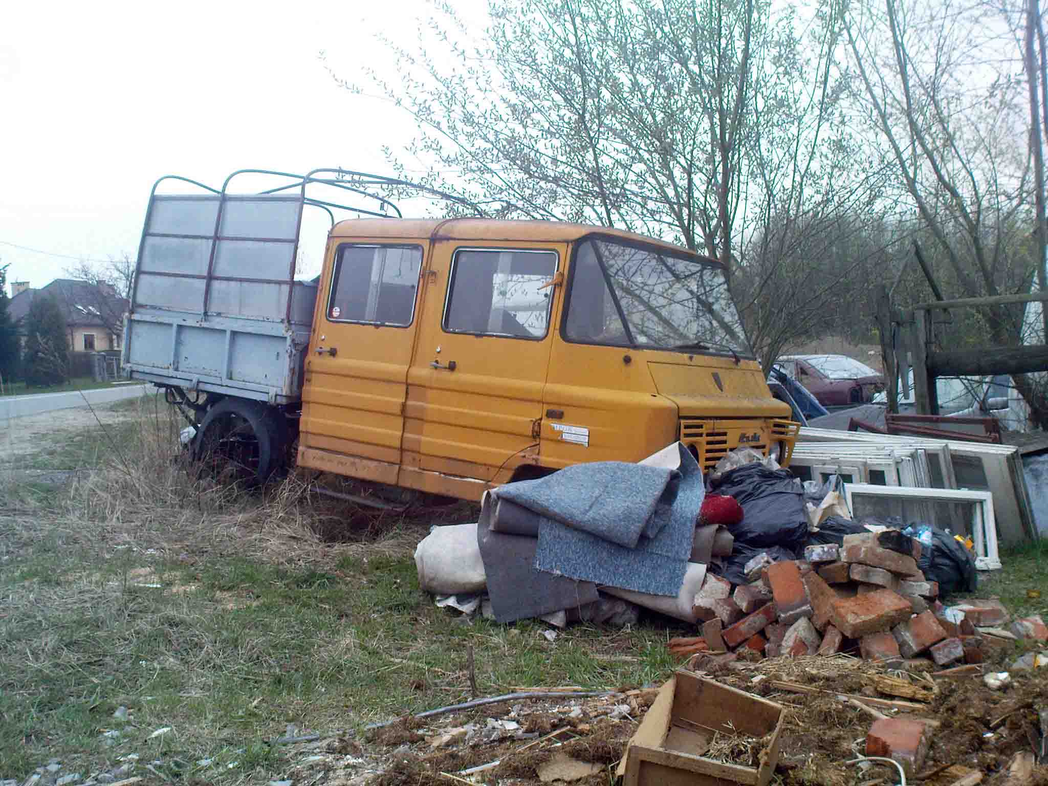

И Жучек от победоводов
Добавлено спустя 4 минуты 15 секунд:
И немножко мертвячинки от меня

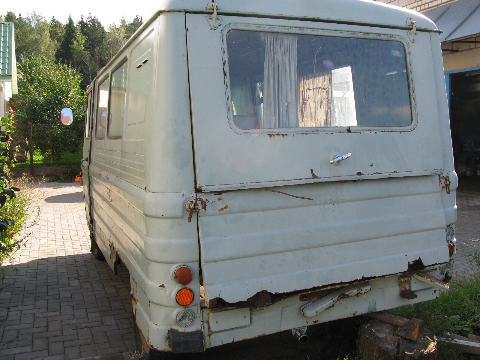

Сообщение #20 Сусанин » 12.02.2016, 23:27
погиб в огне...
