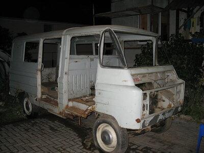

Печальная для каждого из нас тема... Вот один из таких экземпляров. Приехал я в город-герой Борисов и вот он Жук за 200 долларов. Состояние весьма плачевное, доков нет, был списан на металлолом на одном из предприятий. Найден был по рекламе на профильном сайте по продаже автомобилей.
Немного о нем: 1989 года выпуска, двигатель S-21, КПП 3 ступени родная, рама гнилая, салон съели мыши, в кузове колхозная перегородка с оргстеклом, родная перегородка вырезана и перенесена в багажник, где и вварена по арки задних колес. :cry: У меня есть сомнения в целесообразности покупки, только если с него подергать навесные запчасти, двери, дворники, стекла, электрику.

vagprofi, не все так плохо. По рассказам я думал что Жучара реально нулевый, но...
В пользу покупки целиком говорят вполне живые борта с ребрами, довольно ровная морда, да и забарыжить мотор, мосты тоже никогда не поздно. Если заберешь, то у меня интерес как я и говорил к мотору с навесным.
Добавлено: 05.09.2014, 12:51
Alex57
vagprofi, По сравнению с этим экземпляром,он стоит у нас в городе без мотора,без салона,в общем остатки кузова на колесах,представленная тобой машина еще в не плохом состоянии,за неё и 200 американских рублей не жалко отдать.

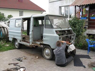

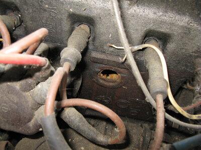

Сусанин, так с транспортировкой все просто - заказал эвакуатор и за 100 баксов мне его привезли, я даже при этом не присутствовал :smile: . Ну и фотки, как просил :cyclop: .
Мои сыночки-помощники дербанят донора

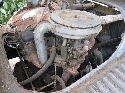

S-21
рольштора перед радиатором, даже живая
заглушки в блоке обе отсутствуют
вечером того же дня))
Добавлено спустя 3 минуты 5 секунд:

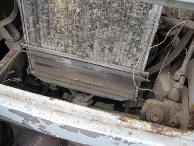

piatroc писал(а):vagprofi, чего с мотором там? Когда будешь снимать радиатор, аккуратно снимай верхний патрубок Г-образный, может живой еще.
piatroc, патрубок не живой, радиатор вроде ничего, мотор неизвестно в каком состоянии, заглушки блока сгнили, а так комплектный :spy: .

vagprofi, Спасибо за фото. Сразу куча вопросов по разборке... Как вы двери снимали (как именно пальцы (оси)выбивали?) -я сколько мучился - один еще могу выбить а второй ваабще никак не идет... :sad:
И что вообще сейчас для Тебя можно взять с донора на свой полноприводник кроме лобового стекла?
Добавлено: 07.09.2014, 20:53
vagprofi
Двери снял с помощью выколотки и небольшой кувалдочки, как ты правильно говоришь, одна ось снимается, а вторая может не сняться, поэтому распиливаю петлю вдоль болгаркой и выбиваю, потом этот пропил аккуратно завариваю полуавтоматом.
Сусанин писал(а):И что вообще сейчас для Тебя можно взять с донора на свой полноприводник кроме лобового стекла?
Лобовик снялся нормально, и оказалось, что на доноре стоял "сталинит", а на моем был триплекс. Буду ставить 3 двери: водительскую, салонную правую и заднюю крышку. Они все в несколько лучшем состоянии, нежели мои. Ну а правую пассажирскую я уже сделал свою. Кстати панель лобовика на доноре в идеальном состоянии. Мою же пришлось всю переваривать. :boxing: Сидухи интересные откидные, думаю может поставить? А так про запас много чего интересного: панель приборов, капот, решетка, бампер, стекляшки ну и так, мелочевка разная. Кузов распилю. Какие-то панели оставлю, крышу может кто на ГАЗ-69 заберет для переделки, мотор, коробку и ходовую - в продажу.

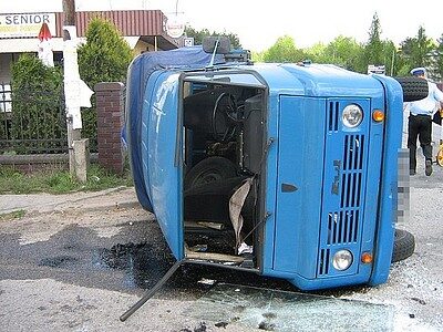

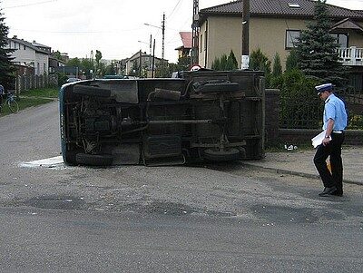

Добавлено: 11.01.2015, 16:49
Сусанин
перевернут и разбит при ДТП...
