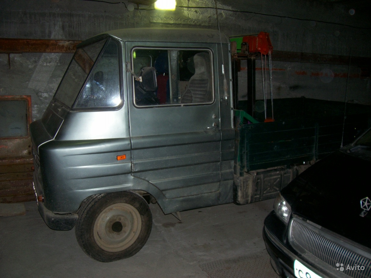

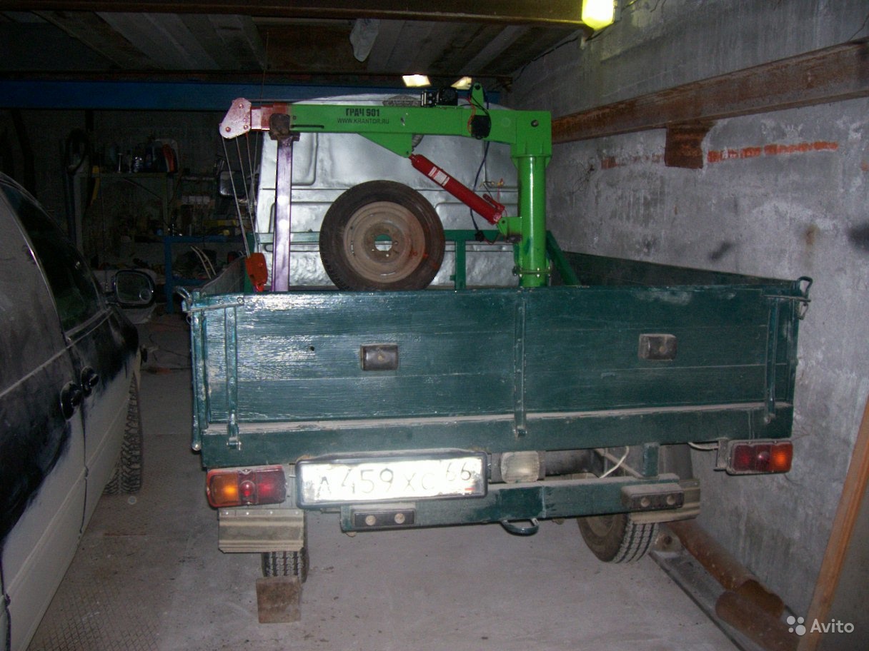

Манипулятор похоже какой-то серийный. А как, интересно, готовилась машина для его установки? Усиление рамы, кузова? Какова грузоподъёмность? Откуда отбор мощности? Нужна ли ему опора на землю?
Сообщение #2 Костик » 14.03.2018, 15:36
Интересно. Привод манипулятора скорее всего электрогидравлический. Опоры похоже не регулируемые приставные. В кузове одну на фото видно.
Сообщения: 1594
С нами: 12 лет 1 месяц
Сообщение #3 vagprofi » 14.03.2018, 16:23
Подъем гидроцилиндром с ручной накачкой, а сверху электролебедка с блоком. Стрела выдвигается. Грузоподъемность вряд-ли больше 250-300 кг.
Сообщение #4 Shuriken » 14.03.2018, 19:26
Ну а больше наверное наши машины и не потянут! Тот кран, который полтонны берёт, сам же столько и весит со всеми причиндалами, от грузоподъёмности ничего и не останется!
Сообщение #5 Костик » 15.03.2018, 08:41
Нашел:
Мини-кран Грач-500 г/п 500 кг.
Устанавливается в кузов бортовых автомобилей, пикапов, прицепов, на площадку.
Высота подъема максимальная база- крюк 205 см
Грузоподъемность на минимальном вылете 500 кг.
Грузоподъемность на максимальном вылете 100 кг.
Вылет стрелы минимальный 115 см.
Вылет стрелы максимальный 155 см.
Угол поворота >360°
Высота в сложенном виде 137 см.
Масса полная 57 кг.
Выпускается двух вариантах
с ручной лебедкой 27 000 руб.
с электрической лебедкой 12 (24) В. 31 000 руб.
Монтажная пластина для крепления к кузову в комплекте
Поворотное устройство на двух подшипниках
Мини-кран ГРАЧ-901.
Грузоподъемность 0.99 тн.
пикапов, прицепов, а также отдельно на площадку.
Высота подъема максимальная база-крюк 3.05 м.
Грузоподъемность на минимальном вылете (угол подъема 45°) 0.99 тн.
Грузоподъемность на максимальном вылете (угол подъема 45°)0.4 тн.
Вылет стрелы минимальный 0.15 м.
Вылет стрелы максимальный 3.2 м.
Угол поворота 180°
Габариты в сложенном виде (ВхДхШ) 1.27х1.9х0.3м.
Масса полная 170 кг.
Электрическая лебедка 12 В. 2 тонны.
Поворотное устройство на четырех подшипниках.
Ручной поворот стрелы
Выносной аутригер
Установка на левую и правую стороны
Цена - 73000 р.
