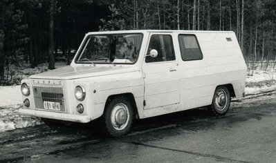

В сентябре 1971 г. инженер Роман Шкварек (Roman Skwarek) с группой специалистов Познаньского автотракторного испытательного центра создал простой грузопассажирский автомобиль "Варта" (Warta) 4x2 с цельнометаллическим кузовом на лонжеронной раме и агрегатами от серийных легковых машин Варшавского завода ФСО (FSO), предназначенный для мелких сельских хозяйств и индивидуальных крестьян — "рольников". С июня 1972 г. началось производство более удобных машин "Тарпан". Для этого бывший испытательный центр в Антонинке, пригороде Познани, был преобразован в "Завод сельскохозяйственных автомобилей" - "Фабрыка Самоходув Рольничых" (Fabryka Samochodow Rolniczych), сокращенно ФСР (FSR).
FSR_Tarpan_237S_during_„XXX_lat_motoryzacji_PRL”_exhibition_at_Bonarka_City_Center_in_Kraków_7.jpg

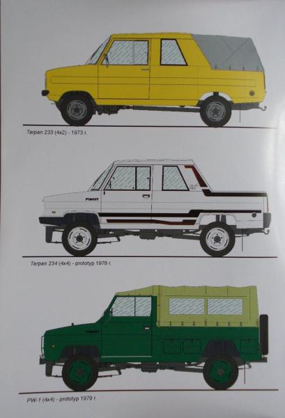

Сообщение #4 Сусанин » 06.03.2014, 11:18

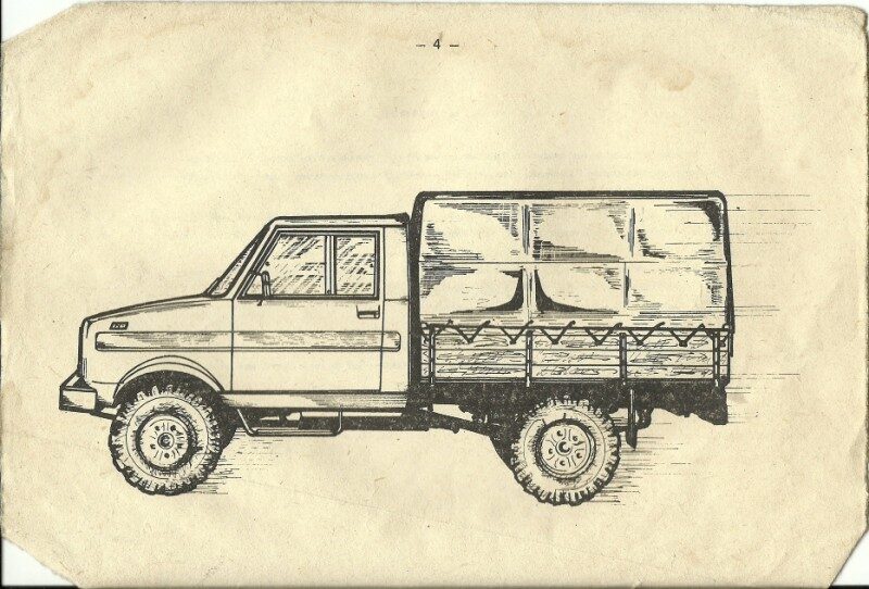

нашел вот такой проспект. Обратите внимание на второй и третьей модели передний мост на рессорах.

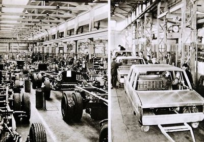

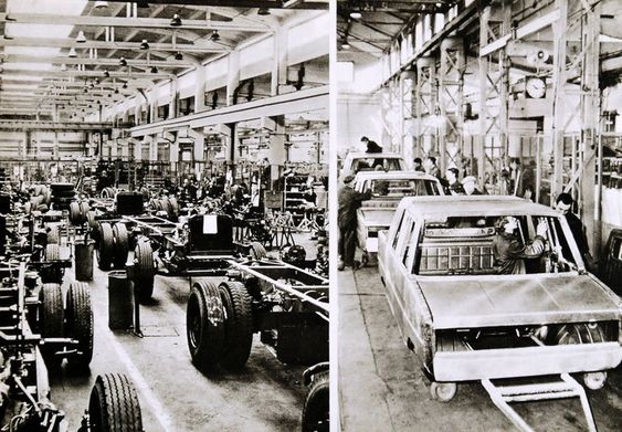

Сообщение #8 Сусанин » 06.06.2019, 09:45
несколько фото аля конвеер...
