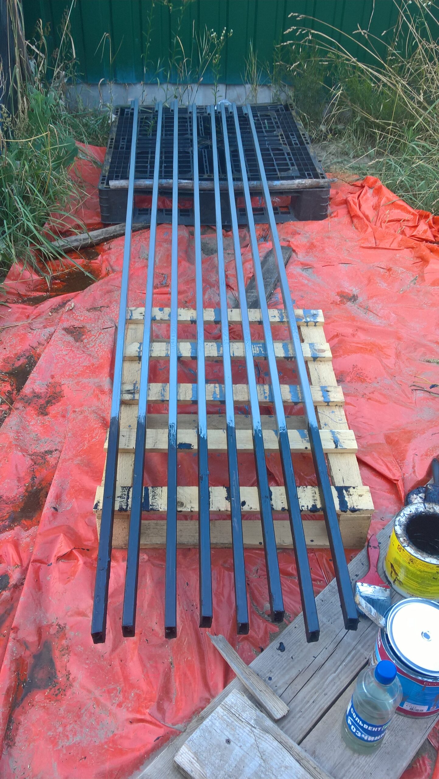

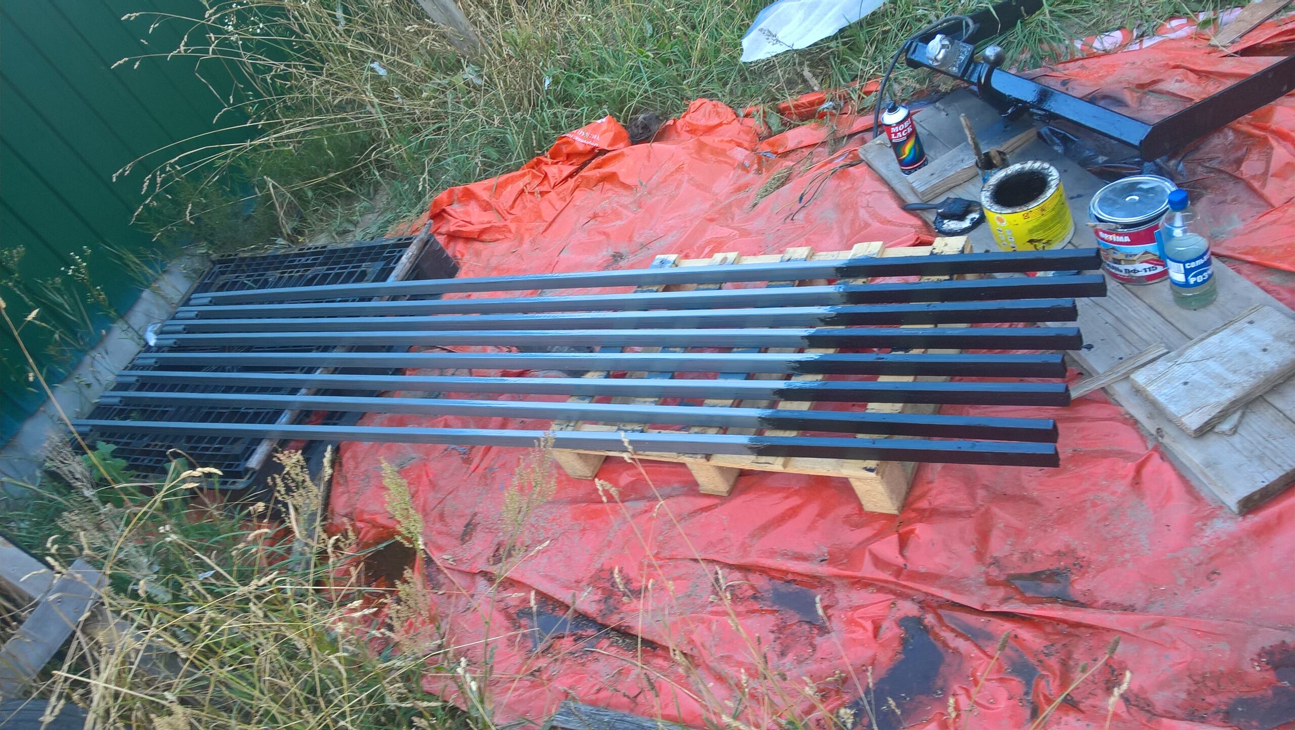

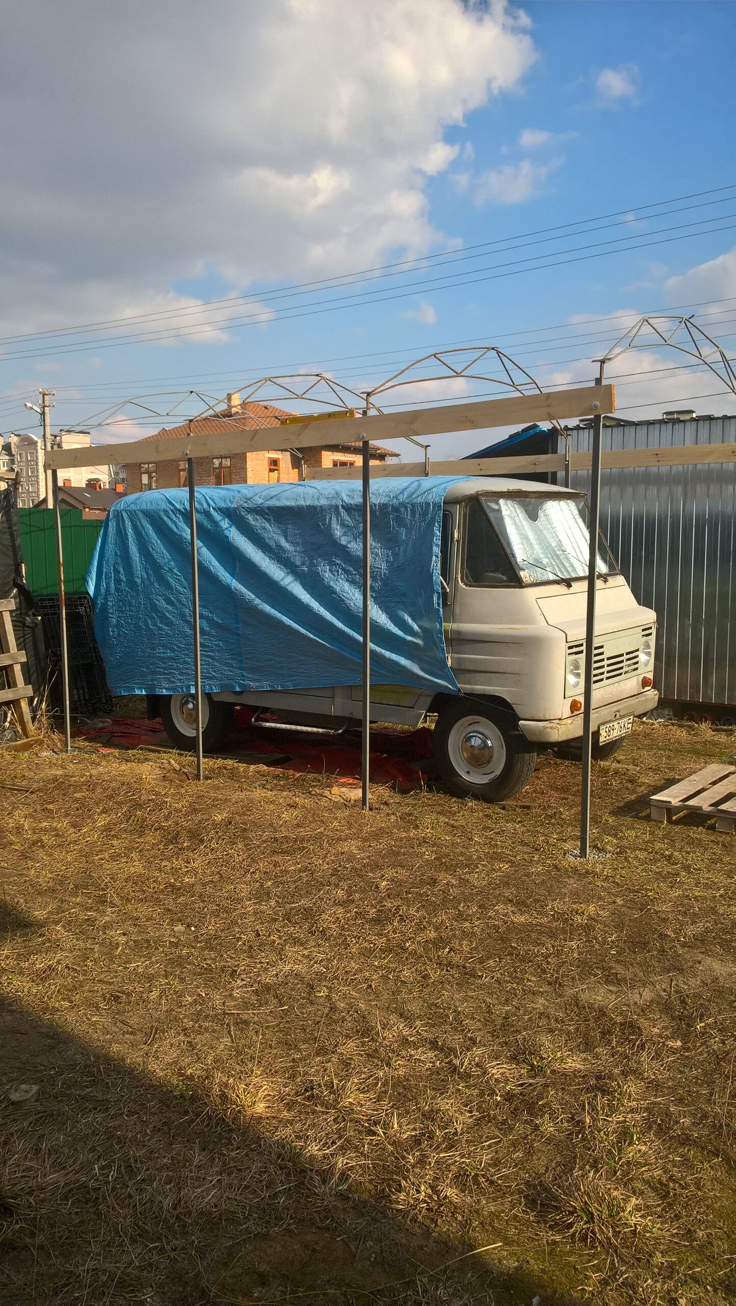

Сегодня, благодаря нашему товарищу Олег Н приварили к вертикальным прямоугольным стойкам нарезанную 12 см кусочками круглую трубу для того чтобы вставить в них опоры ферм перекрытия. :clap:
Встал вопрос по перекрытиям. Олег уверяет что лучше все таки потратиться еще столько же что и на вертикальные, но прикупить трубу для перекрытия ферм их прямоугольного сечения... Буду думать и считать...
Добавлено спустя 11 часов 27 минут:
фермы перекрытия из арматуры:

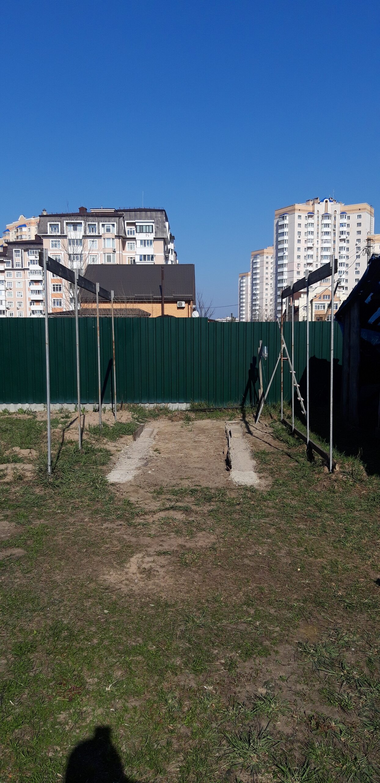

покрашены вчера стойки.

Сообщение #28 Сусанин » 08.04.2018, 17:05
на днях доделал стойки и горизонтальные продольные доски.
вертикальные стойки залиты смесью песка, мелкого гравия и цемента.

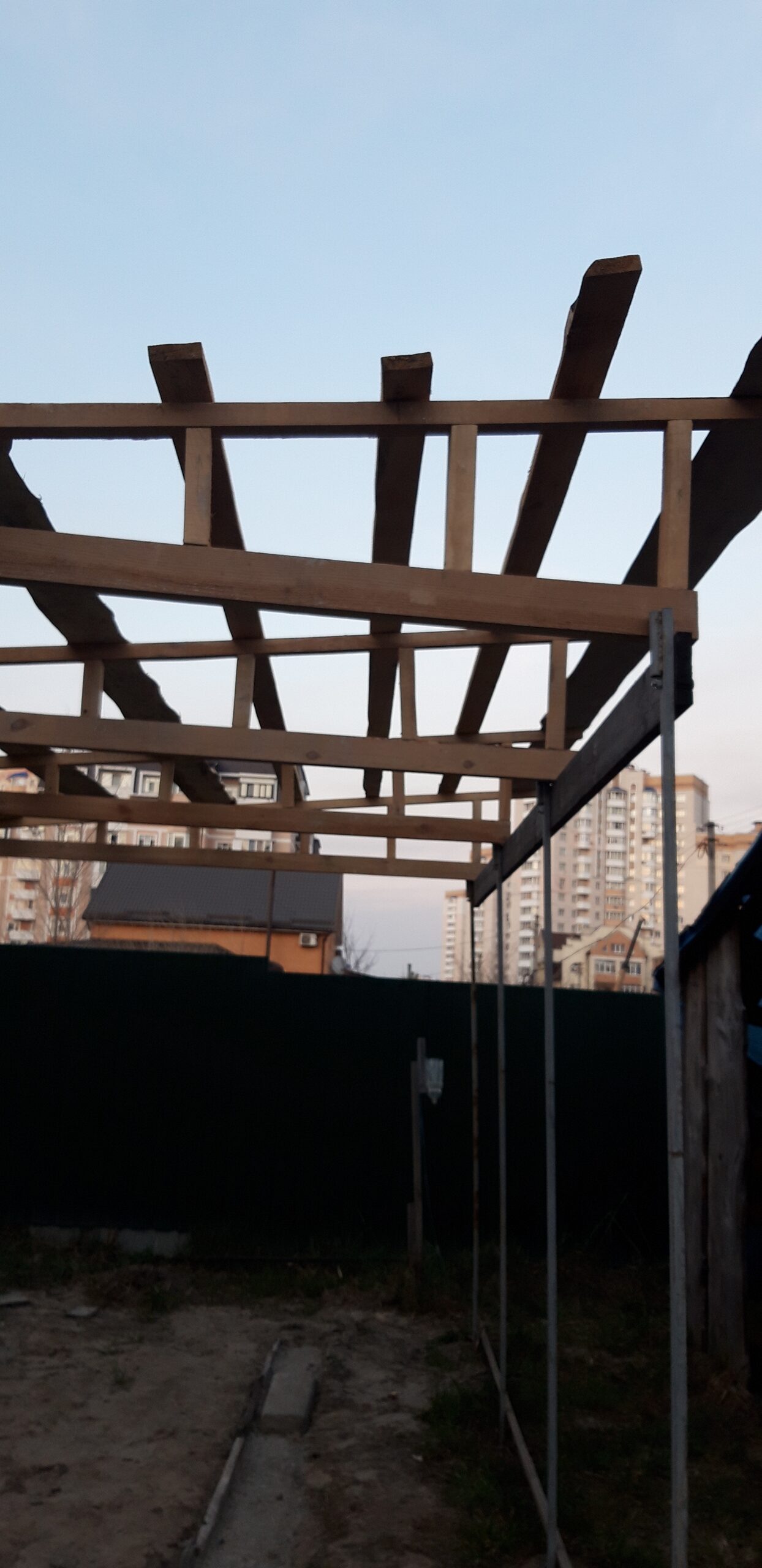

Снял сегодня металлические фермы перекрытия и прикинул деревянные треугольные балки.
По длинне вроде норм. Теперь нужны металлические уголки для соединения с продольными направляющими.

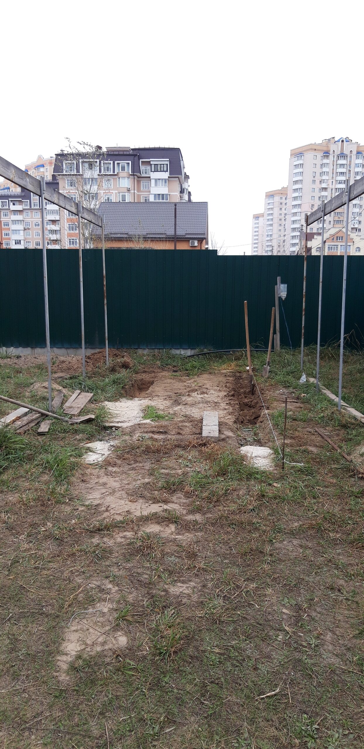

Сообщение #35 Сусанин » 02.11.2019, 18:04
а время тем не менее идет... уж и Жука нет, но навес всегда пригодится...

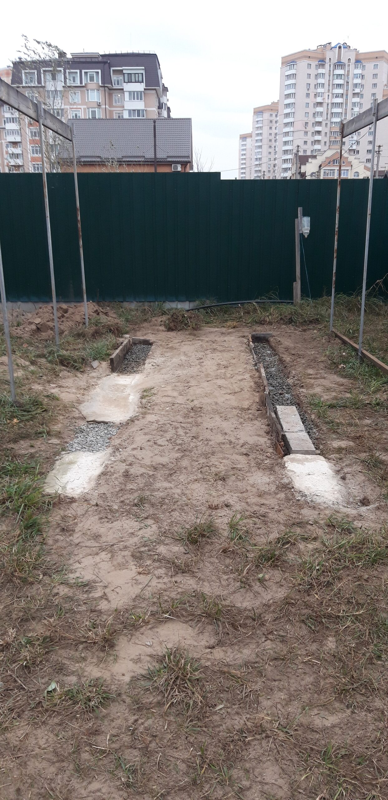

сегодня выкопал и проложил небольшие траншеи под колею микроавттобуса Жук...
утрамбовал, 6 ведер песка, чуть больше ведер мелкого гравия и подготовлено все для заливки бетоном или укладки плит...

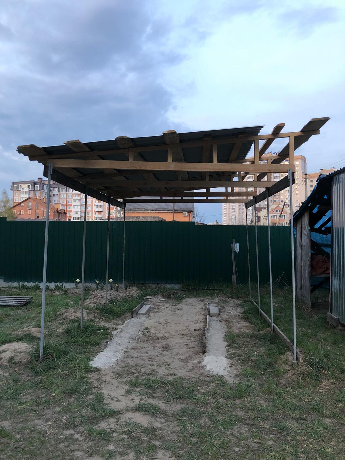

Сообщение #38 Сусанин » 02.04.2020, 23:20

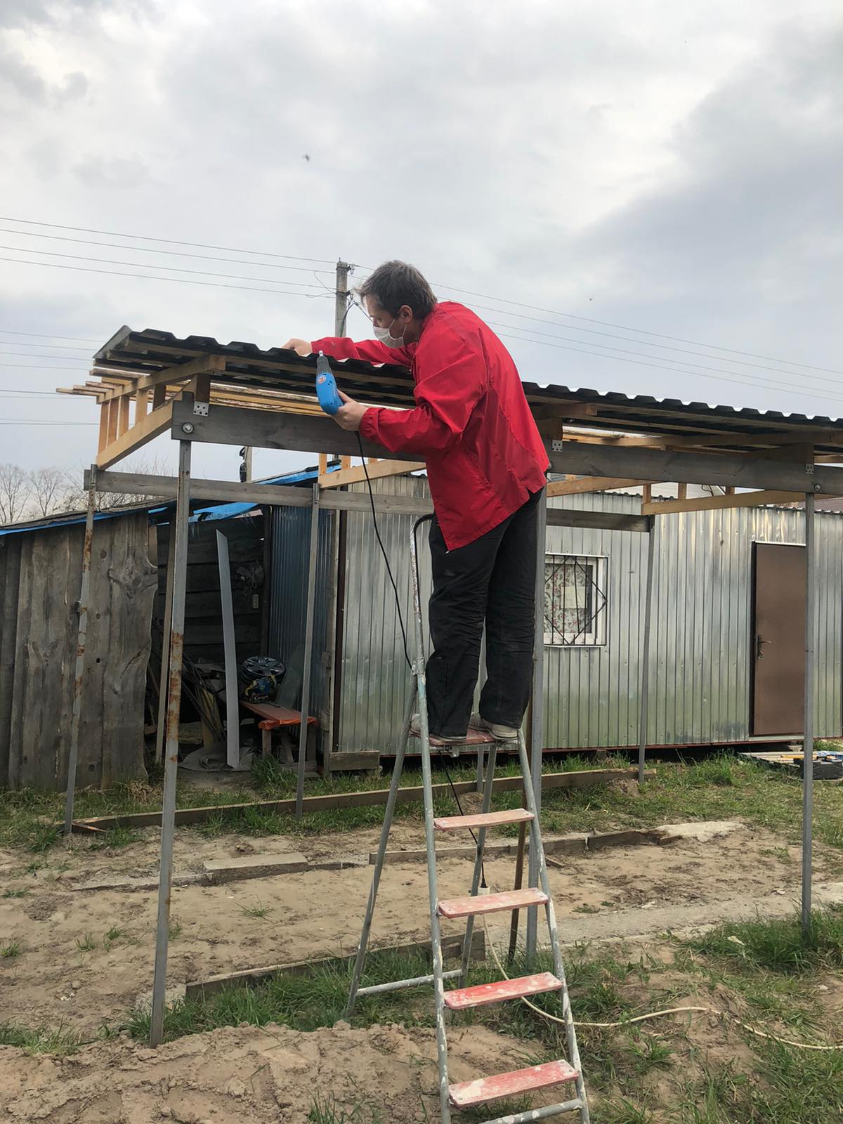

Безделие во время карантина - это такое странное время... руки чешутся, голова думает... :smile:
В итоге поехал на участок и началось:
так было...
пошло... треугольные балки перекрытия - давно собраны и лежали в доме... - установлены и прикручены.
5 досок перекрытия закинуты наверх, размечены и закреплены на соответствующих местах. Выяснилось, что еще нужно 2 доски, потому что очень большое расстояние между ними если всего 5 укладывать...
Площадь перекрытия на крыше составляет 18 м2 : длина - 5м, ширина - 3,6м.

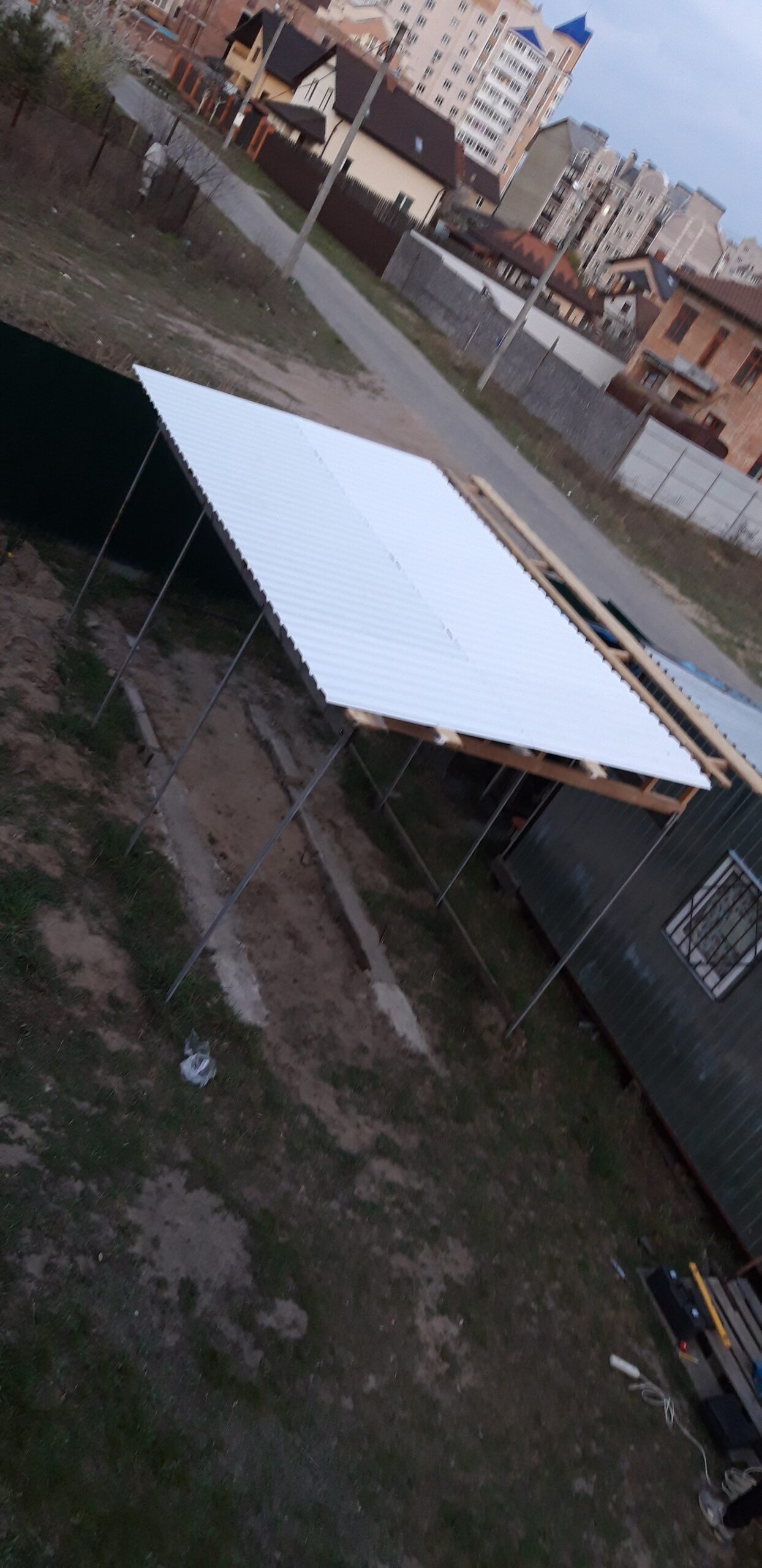

Сегодня по мотивации товарища с грузовым бусом прикупил 13-ть листов кровельного профнастила в листах высотой 1,5м и шириной 1,15м окрашенного в белый свет марки Rukki. Так оказалось дешевле чем покупать длину "под размер"... Каждый лист обошелся в 140 грн, а общая стоимость 1820 грн + 80 грн за 100 кровельных саморезов с резиновыми шайбами.
Перевезли их на участок с помощью грузового буса (на топливо 100 грн) и сразу приступили к монтажу.
Уложили 10 листов и прикрутили кровельными саморезами к доскам. Теперь нужно разрезать 3 листа на пополам и доложить верхний сектор.
Итого трат: 2000 грн (~73,5 $ на сегодня).

вид сбоку
вид сверху
