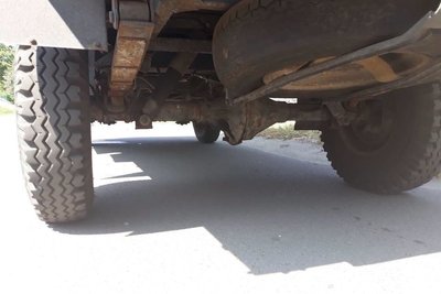

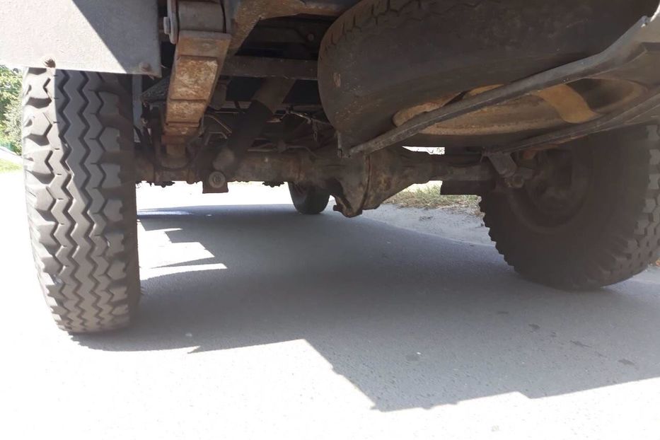

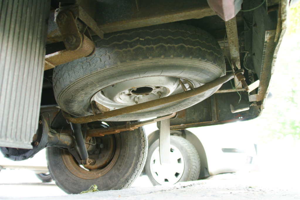

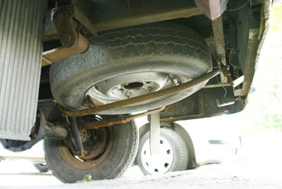

Сообщение #6 Сусанин » 19.01.2015, 23:27
Для меня запаска в салоне - лишнее занятое место, даже под бортом. И весь опыт моего использования запаски - именно на подвесном кронштейне под полом за задним мостом. Не знаю как работает в Нысе - на Жуке так: Откручиваешь гайку крепления и снимаешь кронштейн с оси болта. За ручку вытягиваешь кронштейн на себя вместе с запаской и опускаешь плавно вниз - запаска сразу возле твоих рук, - взялся за нее потянул и тащи к пробитому колесу. Сколько не возил ее там - никогда она не была настолько грязной чтобы ее не поставить.
Как по мне - если уж колесо пробилось, то "грязной" работы не избежать. Начиная от поддомкрачивания и снятия пробитого и установки нового колеса, заканчивая подвешиванием запаски. И всё это на дороге...

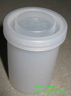

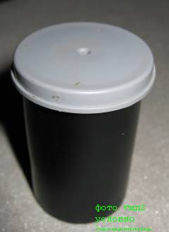

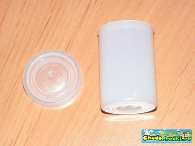

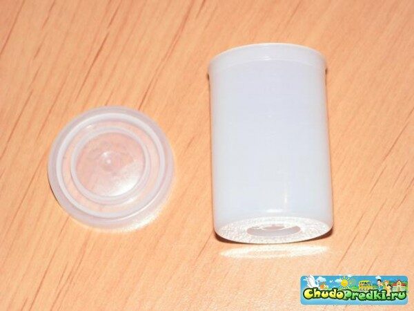

Вижу решение возникающих проблем в следующем: завернуть запаску в чехол из подручных материалов или пакет для шин, а болт крепления кронштейна обильно смазать солидолом. Я еще дополнительно сделал на него небольшой "презерватив" - взял пластамассовый циллиндр от фотопленки проделал в задней стенке отверстие диаметром с болт, накрутилперед гайкой и после накручивания гайки закрыл циллиндр его же колпачком.

Сообщение #9 Сусанин » 21.01.2015, 09:35
вот на таком кронштейне в Жуке держится запаска под полом сзади.

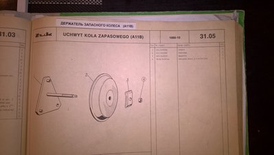

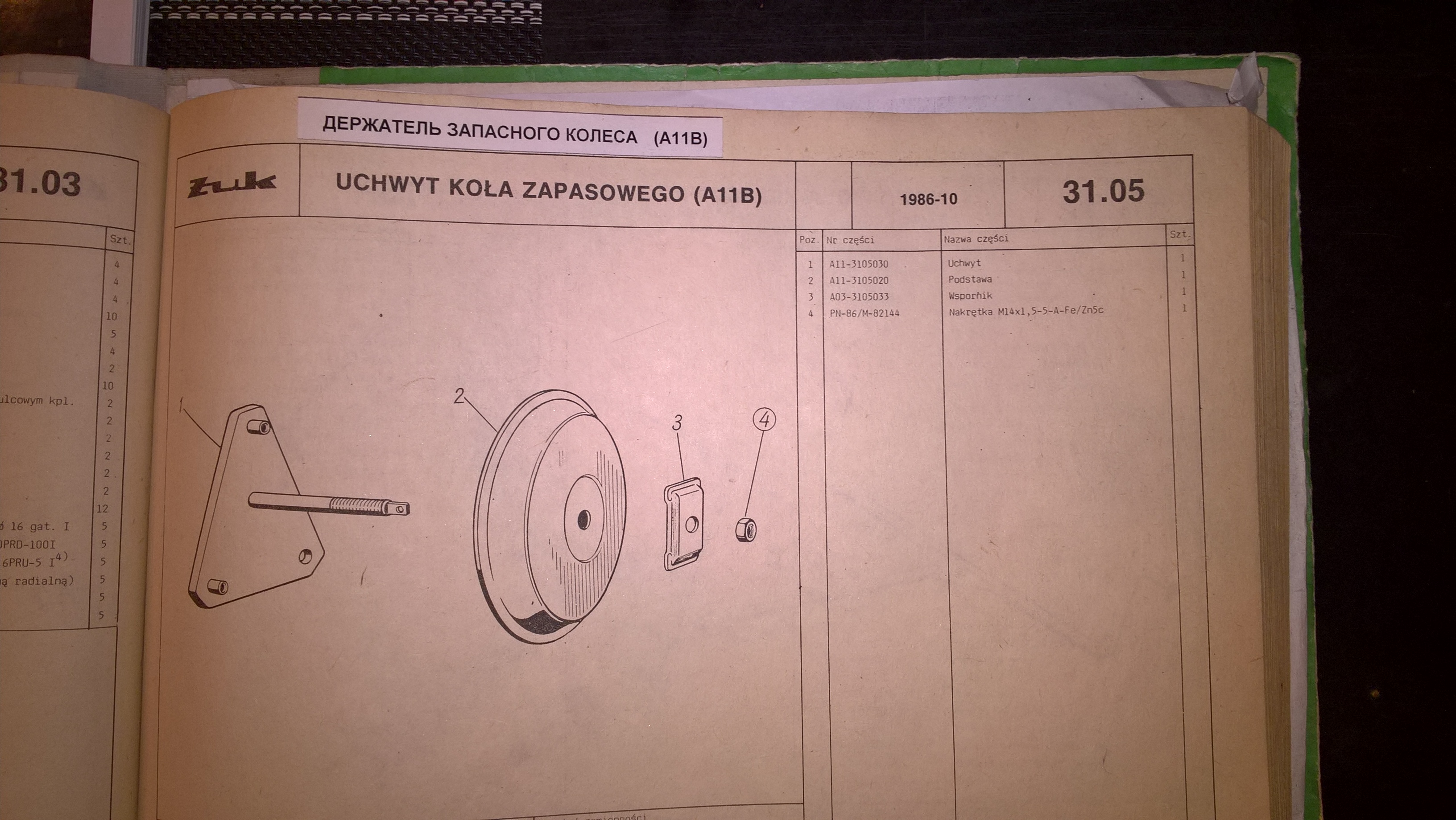

Друзья! Никак не соображу по поводу крепления запаски на бортовом жуке.
Как сюда крепить запаску? Ни в каталоге ни в сети не могу найти этот узел.
Сообщение #11 Сусанин » 12.03.2017, 18:55
у меня в каталоге по А11В указанно так:

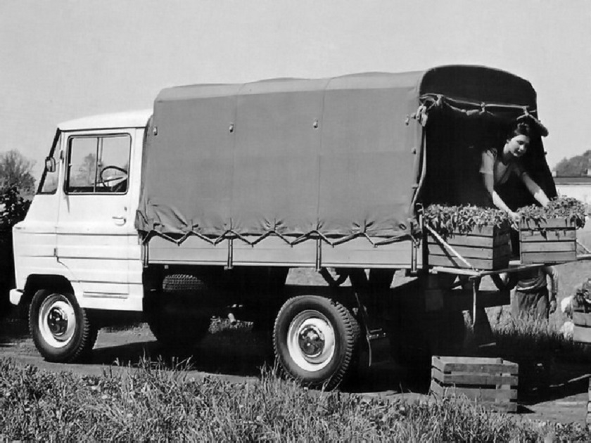

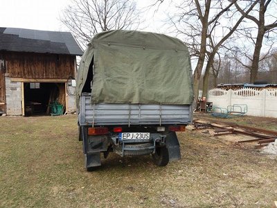

Сообщение #14 vagprofi » 14.03.2017, 07:31
Нашел фотку бортового Жука:

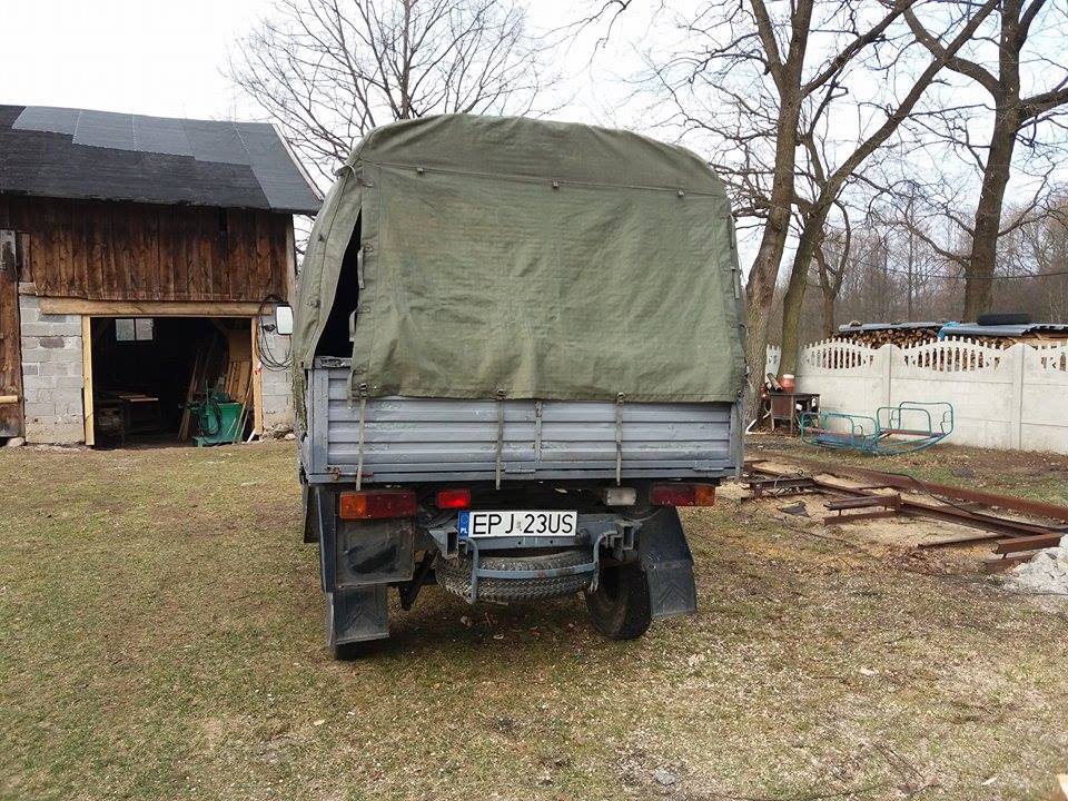

Сообщение #16 Сусанин » 27.03.2017, 23:25
можно в бортовом Жуке крепить вот так:

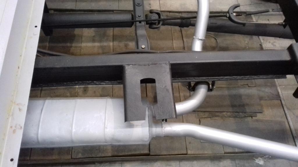

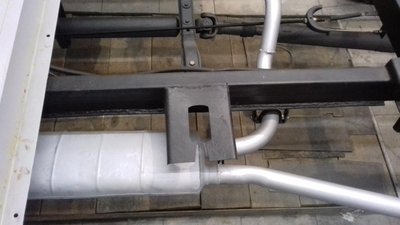

Сообщение #17 Сусанин » 01.10.2018, 21:31
самодельное крепление в бортовом Жуке.
