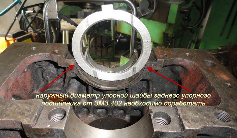

проехался по магазинам включая тракторные и грузовые ничего подходящего не нашел. покрутив блок и Газоновские шайбы пришел к выводу что буду ставить их ( как на рисунке) обе шайбы у газоновских двигателей стоят впереди, но от задней отличаются только типом крепления, крепить "передние шайбы в нашем двигателе проще, нужно лишь просверлить одно отверстие и загнать туда штифт, второй штифт используется родной. на третьем фото родная газоновская задняя шайба ее диаметр значительно меньше выборки под нее в нашем болке. если б размер был такой же то сделал бы выборку в крышке и делов то, но нет не получаеться так поэтому ставим переднюю. заготовлю и несколько подкладок по профилю шайбы из тонкой жести и буду использовать их как регулировочные если понадобиться
Добавлено спустя 2 минуты 34 секунды:
фото прикрепились наоборот поэтому правильно читать первое фото- задняя шайба газоновского двигателя, ее не ставим, второе фото как передняя шайба стоит в двигателе газ. у меня она будет стоять так же но немного под углом ибо использую один родной штифт второй по диагонале засверливаю, на третьем фото сама шайба
П.С. Поставил фото как надо!!! Модератор Сусанин.

поставил газоновские шайбы. как и было запланировано. проставки не ставил. хватило шайб. поставил промерял- все Гуд, сейчас снял коленвал опять. и отвожу на шлифовку и балансировку ( с маховиком корзиной и шкифом) ибо НОВЫЙ коленвал хоть и был таковым сохранился не очень. кое где на шейках оказались очаги поражения корозией, видно первые лет 20 от пролежал хоть и в промасленной бумаге и солидоле но в сыром месте и не тщательно законсервированный. в шлифовку...
