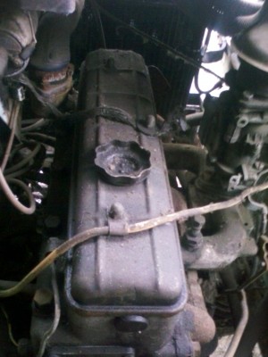

Нужен совет, у меня на нисе 521 с верхней крышки идет дым, в чем проблема? Боюсь движок разбирать, как бы хуже не сделать...

Сообщение #9 Renap » 02.02.2014, 22:28
Паша писал(а):Нужен совет, у меня на Нисе 521 с верхней крышки идет дым, в чем проблема? Боюсь движок разбирать, как бы хуже не сделать...
Следующий порядок проверки: уровень масла - вентиляция картера - резиновое уплотнительное кольцо, пробки крышки головки - забита сетка внутри пробки крышки головки - деформирован замок пробки крышки головки - поршневые кольца.
А собственно, на фото видно несоответствие и оно заключается в следующем. Для карбюратора должен соответствовать тип пробки крышки головки. Тип пробки на фото соответствует для карбюратора JIKOV 40SOP (однокамерный), а на фото видно по корпусу воздушного фильтра, что установлен карбюратор WEBER (двухкамерный). Для начала попробуйте, как вариант, поставить пробку крышки головки от ZUK (она значительно ниже, на ВАЗовскую от "копейки" похожа).
P.S. На NYSA, последние выпуски (1993), также устанавливались JIKOV (двухкамерный) производства Чехии, внешне похож на WEBER (двухкамерный) производства Польша. Карбюратор JIKOV устанавливался через переходник и корпус воздушного фильтра стоял как на ZUK. Такие NYSA, с двухкамерным карбюратором JIKOV, в свое время, мне встречались в г. Киеве. :wink:

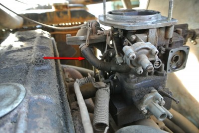

Сообщение #10 mihuil77 » 14.10.2015, 12:05
Подниму тему. По описанию двигателя на нем должен быть сапун, у меня нет его, только трубка выходит из крышки и ни к чему не присоединена. Это так должно быть? Просто выходят газы наружу и все?
Сообщения: 1598
Сообщение #11 piatroc » 14.10.2015, 18:37
mihuil77, если стоит двухкамерный карбюратор, то сапун соединен с воздушным фильтром, а если однокамерный то сапун просто на улицу.
Сообщения: 370
Сообщение #12 mihuil77 » 14.10.2015, 22:28
думаю что раньше, во время юности Нюши, стоял 1 камерный карб, а щас стоит 2 камерный, и на нем как раз заглушен тот штуцер, куда надо подключать шланг из сапуна. И на кастрюле воздуш фильтра тож заглушено.

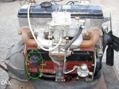

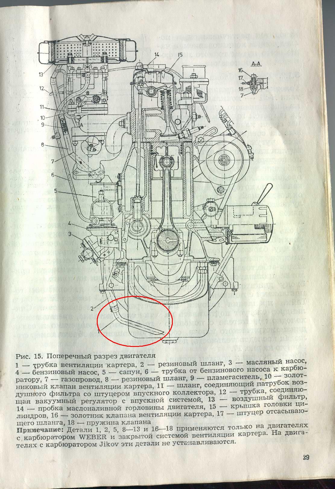

Сообщение #19 Чумак » 15.01.2016, 16:14
Уважаемые одноклубники! Возник у меня вопрос, на который никак не найду ответа. На моей машине установлен двигатель с закрытой системой вентиляции картерных газов. Но есть одно НО! На фото я обозначил зеленым, ту часть которая есть и у меня. А вот того, что обведено красным, я найти никак не могу. И ни по каким фоткам и картинкам не ясно каким образом и в каком месте точно этот патрубок входит в картер. Склоняюсь к мысли, что картер у меня "чужой". Хочется привести это дело в состояние, близкое к заводскому. Усугубляют проблемму дым и капающее из патрубка на землю масло, при заведенном двигателе.

Сообщение #20 Ммиколла » 15.01.2016, 21:19
Чумак писал(а):Склоняюсь к мысли, что картер у меня "чужой"
Картер у вас из более ранней версии (или может правильнее от двигателя S21, но с карбюратором jikov) Там на поддоне нет входа для стека масла. А система вентиляции выведена просто на улицу.
вот так выглядит простой сапун с карбом жиков
