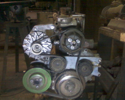

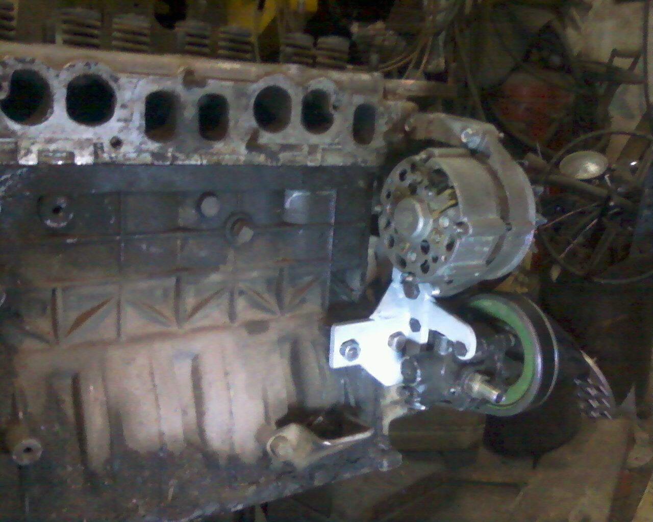

Так как на Польские авто часто устанавливают двигатель с ГАЗ 24, то этот проэкт тоже может кого то заинтересовать. Этот двигатель будет стоять на НИССе, которую приобрёл мой товарищ. Авто будет с гидроусилителем, поэтому сразу установлен насос гидроусилителя. Приводится все агрегаты будут не обычным клиновидным,а плоским ремнём.Трамблёра не будет , двигатель будет оборудован микропроцессорной системой управления.Пока выкладываю фото того, что сделано.
Родной НИССовский генератор,и насос гидроусилителя с АУДИ 100

морковкин1974 писал(а):Трамблёра не будет , двигатель будет оборудован микропроцессорной системой управления
Куда вы собираетесь датчик коленвала ставить,ведь на его привычное место вы насос прикрутили?

Alex57 писал(а):Куда вы собираетесь датчик коленвала ставить,ведь на его привычное место вы насос прикрутили?
Предполагаю, что проблем с установкой датчика коленвала, особых, быть не должно. Его можно установить через 180 градусов и на блоке управления переподключить катушки зажигания. Вместо катушки 1-го 4-го подключить 2-го 3-го. Все должно работать.
