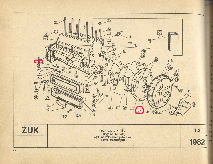

чисто теоретически. в известной теме по продаже есть и набивка коленвала и сальник. я могу ошибаться но у меня два, вернее три таких мотора и ни в одном я не смотрел что так сальник или набивка. в инструкциях везде фигурирует набивка а может можно поставить и сальник? современные набивки в принципе работают не плохо, а при исправной системе вообще не вопрос. у меня мотор на газике чуток потеет. не льет и даже не капает, но поддон в районе набивки чуть в масле. посему и вопрос либо есть моторы под сальник либо как то ставиться или одно или другое

Спасибо за ликбез. Встречный вопрос: есть ли варианты установки сальника вместо набивки на мотор Газ21?
Сообщение #6 KAE » 27.03.2014, 09:41
Теоретически возможно. Для этого нужен коленчатый вал от УМЗ-421 или поздних УМЗ-417. Желательно, чтоб блок был от самых последних двигателей 21-й с узким задним коренным. Затем следует на координатно-расточном станке подготовить место для установки сальника. Считаю проведение этих работ нецелесообразным и вот почему.

это все понятно. вопрос был бывают ли S21 с сальником?
Сообщения: 1598
Сообщение #8 piatroc » 27.03.2014, 20:13
Валерий Остапенко, только с набивкой. Другого не дано!

В двигателе S21 стоит сальник коленвала передний ( поз.37) и сальниковая набивка (поз.8).
