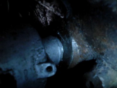

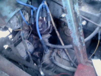

Сусанин, piatroc, это просто засада какая то :mad: Сегодня с 11 до 15 и стукал по нему и крутить пробовал перебрал всё что было под рукой (в качестве съемника) даже не шевельнулся ,поразбивал все руки опустил их и ушёл в дом ! За столько лет я первый раз с таким столкнулся ! Звонил хозяину сказал все крутилось и снималось (хотя резьба там где шпилька м 6 ржавая) хотя машина стояла 2,5 года ! Побоялся его разбить дальше не стал ничего делать самому и смешно и хоть плачь !
Умудрился снять прижимную пластину
Место очень удобное чувствовал себя проктологом !

Мишаня, Попробуй размочить хорошенько керосином или ВД-40, На Фольксвагенах алюминиевые трамблеры прикисают намертво, пару раз пришлось снизу через привод выбивать, но тогда его сразу под замену.

vagprofi, залил и ещё заливаю ! Вот и я думаю очень большая площадь идёт в чугун http://www.drive2.ru/l/4680224/ а у меня есть подозрение что тосол с термостата попадал туда вот и закисло на мертво !
