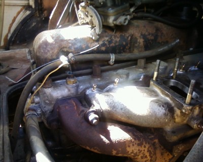

Добрый день Константин Анатольевич! Мы не позиционируем наше устройство для ЗМЗ 24, наше устройство можно установить на любой карбюраторный автомобиль. Если большинство карбюраторных автомобилей ездит на сжиженом газу, каким образом оптимизировать подачу топлива? Установить ЭБУ с инжэкторного автомобиля, плюс газовый блок управления(который внутри корпуса представляет из себя один смешной микроконтроллер, и его функция это введение нескольких коэффициентов в топливоподачу). Суть вопроса -сколько это будет стоить ?По поводу надёжности вопрос спорный-соблюдение тех процесса?но это не возможно проконтролировать, Микасы тоже выходят из строя(запчасти на ЭБУ есть, но цена вопроса не соответствует качеству микаса) наше устройство сконструировано на доступной элементной базе. Разрабатывал устройство не радиолюбитель, а инжинер проэктировщик. Константин Анатольевич, какую интэнсивность в эксплуатации вы имеете ввиду? Ну например я сьездил из Харькова в Одесскую область в отпуск, проехал 1500 км.Расход 13л на 100км. Большинство автомобилей нашего уровня не наезжают такого пробега за год.
- Штуцера во впускном коллекторе под форсунки ГБО4

Фото по теме!
