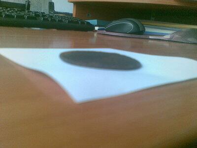

Сообщение #4 Сусанин » 19.01.2014, 13:55
vagprofi, piatroc, я вообще не понимаю как она выглядит - у меня в руках осталась плоская круглая тонкая пластина - условно говоря как пятак! Она ведь не на одном герметике должна держаться? Верно?

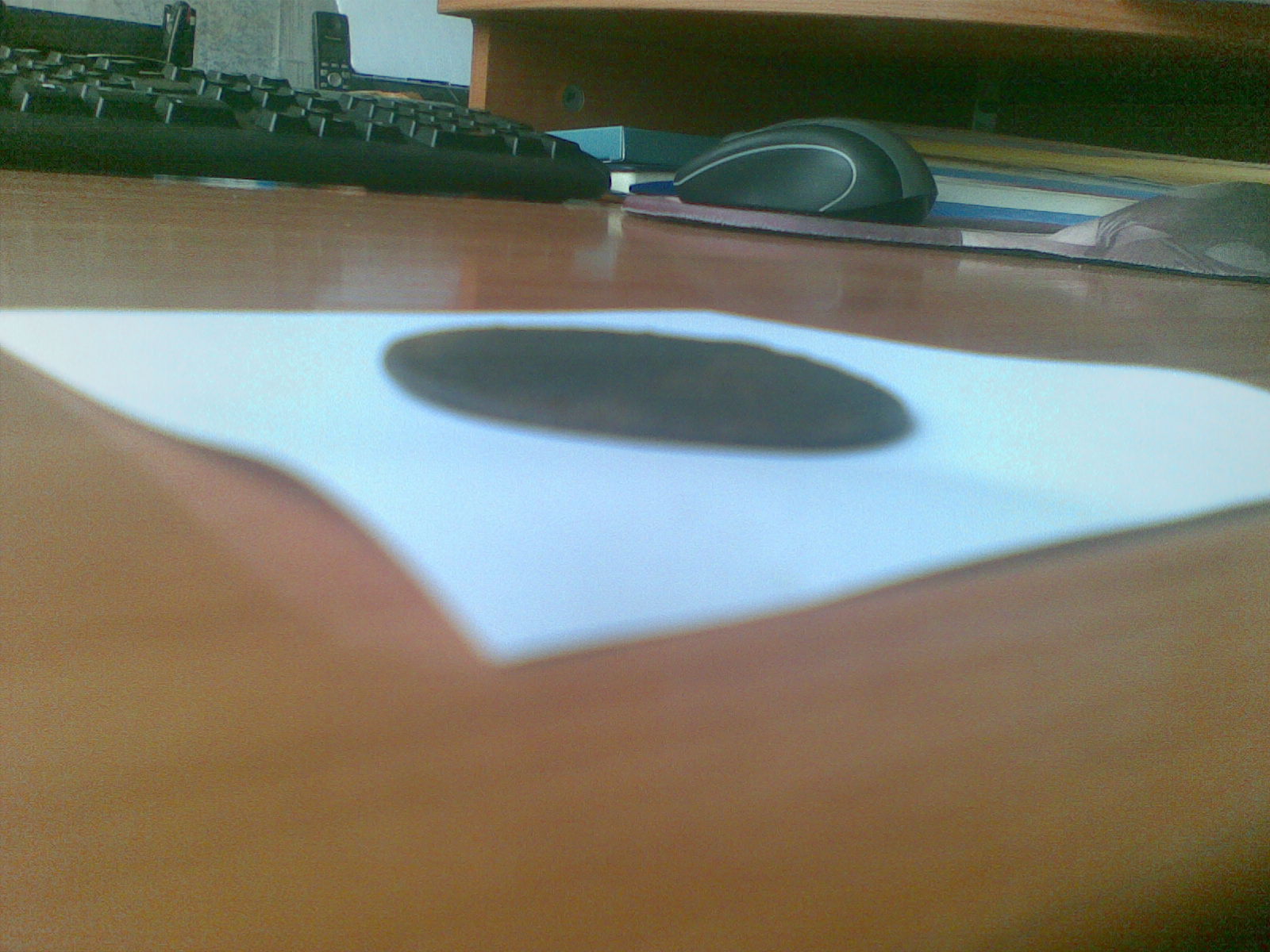

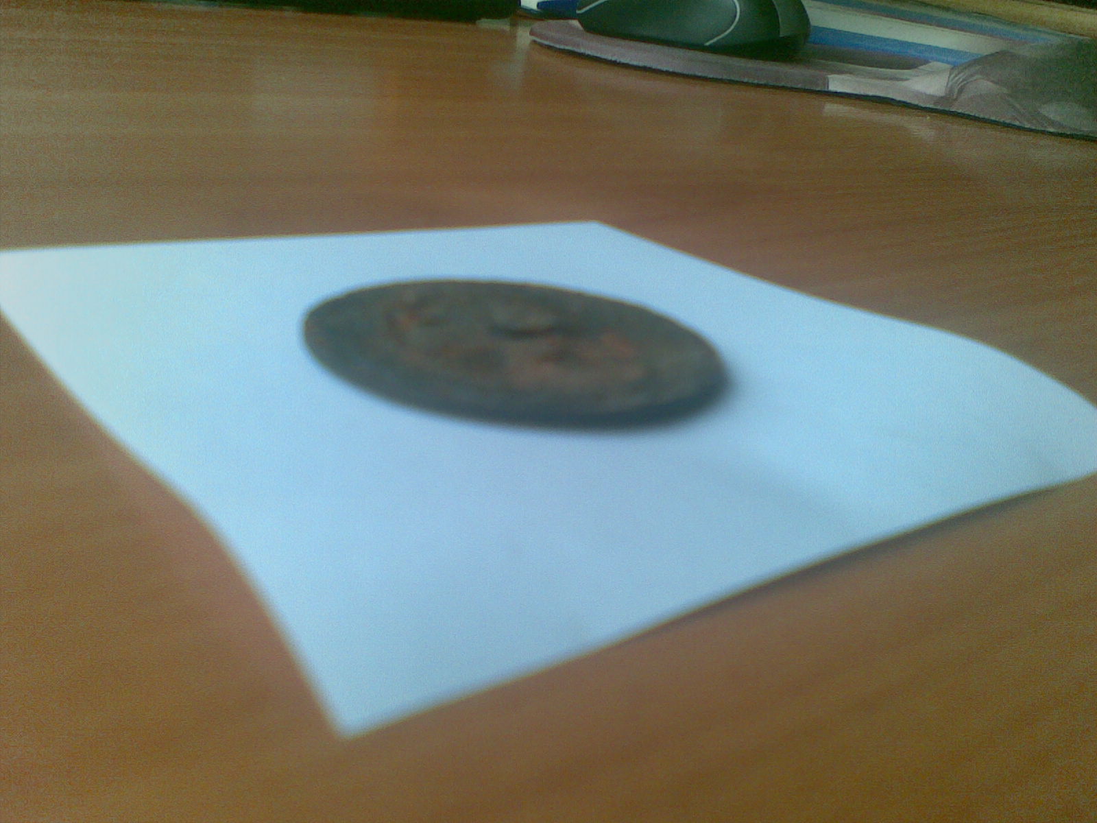

Сообщение #16 Сусанин » 23.01.2014, 17:28
вот моя заглушка выпавшая...

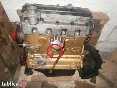

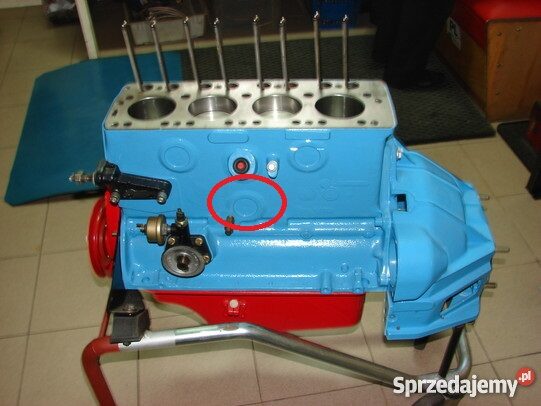

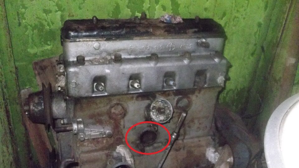

Сообщение #18 Сусанин » 23.01.2014, 23:00
chigik64, а их вообще как запчасти реально купить? Например на двиг от ГАЗ-51? Где то еще такого размера применялись ?
Добавлено спустя 10 минут 15 секунд:
вот о какой заглушке идет речь, чтобы все понимали:
Сообщения: 119

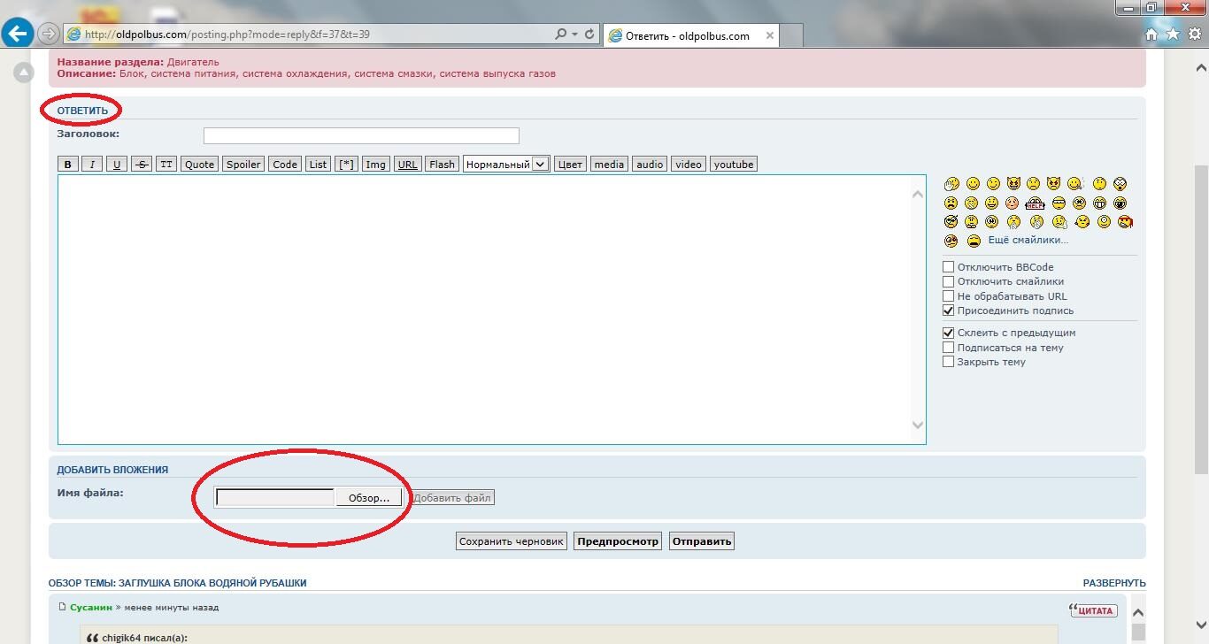

Сообщение #19 chigik64 » 24.01.2014, 09:57
Я думаю,что купить ее нериально.Это такая деталь.что делалась в любом гараже.Эта заглушка выполняет две функции-закрывает технологические отверстия от литья и "пытается"защитить блок от размораживания.Позвони мне подскажу как ставить.Кстати как на этом форуме вставлять фото?

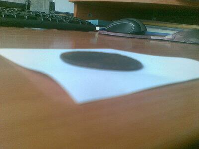

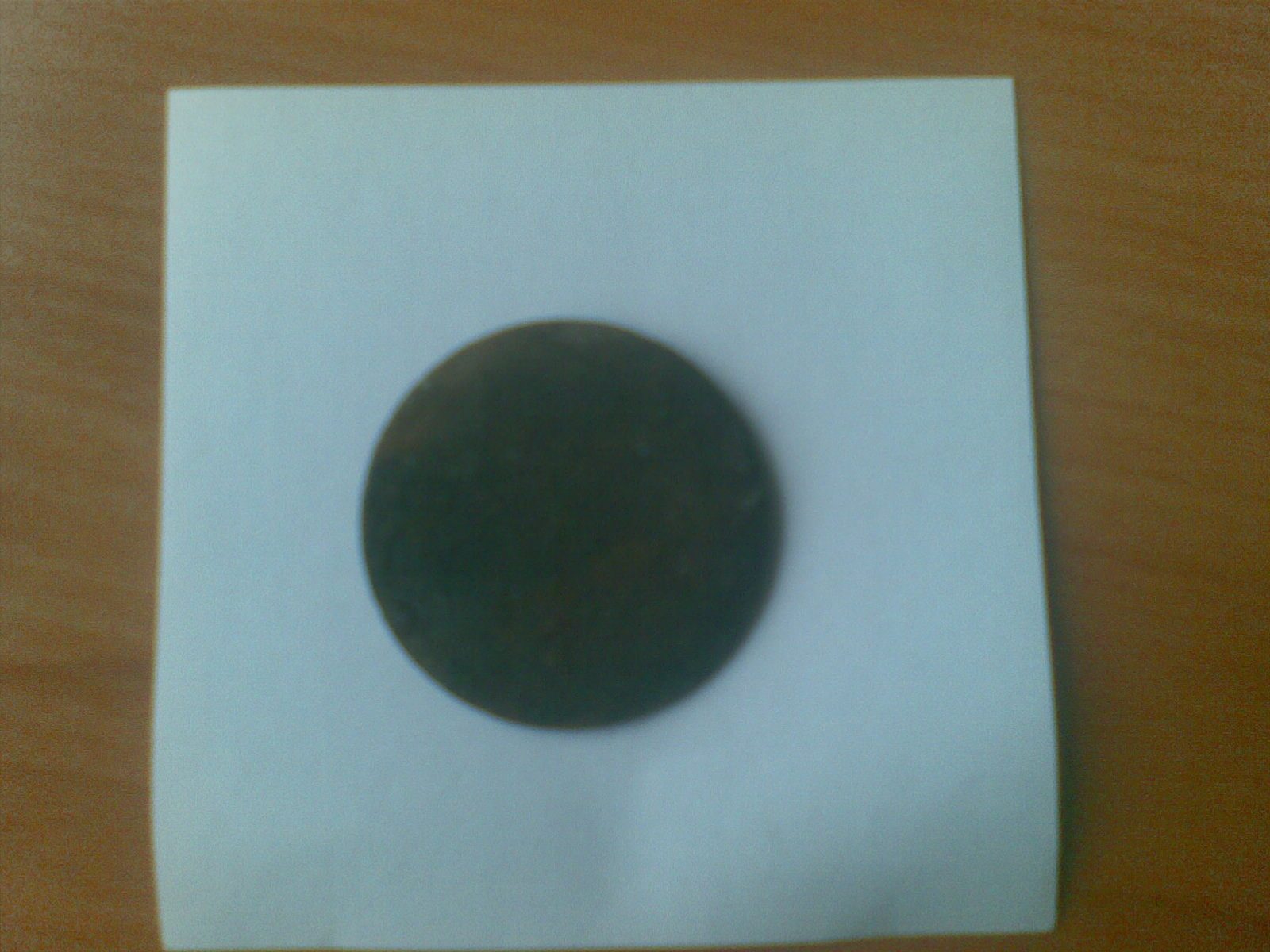

Сообщение #20 Сусанин » 24.01.2014, 10:16
chigik64 писал(а):как на этом форуме вставлять фото?
нажимаете клавишу ответить, под открывшимся окном есть окно выбора файла на компьютере.
Добавлено спустя 5 минут 40 секунд:
вот так это выглядит примерно
