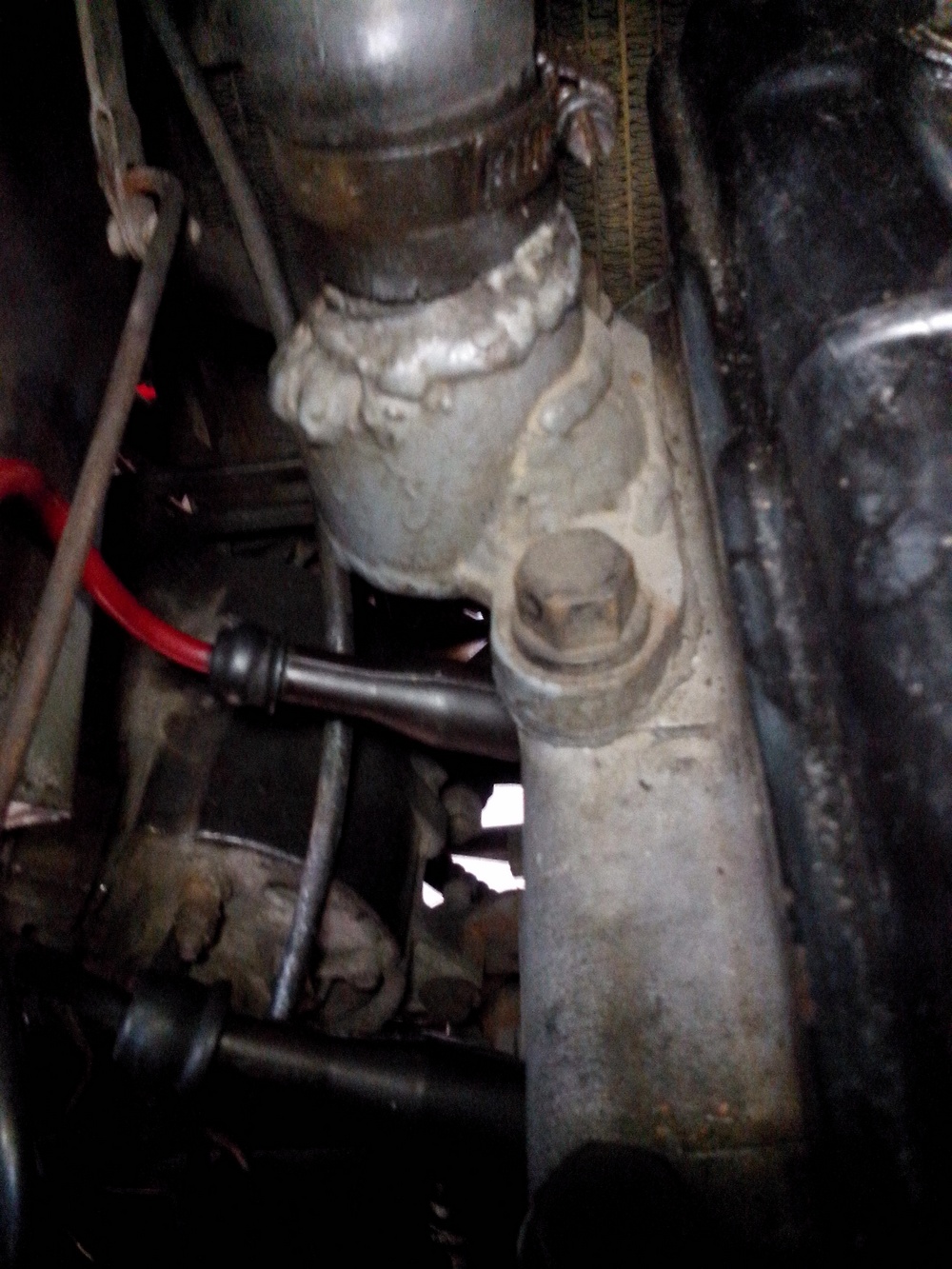

Сообщение #5 АндрейТ » 05.10.2018, 17:32
То,что стоит сейчас..
Сообщения: 3160
Сообщение #6 Сусанин » 06.10.2018, 12:57
АндрейТ писал(а):То,что стоит сейчас..
да уж, изуродовали корпус термостата... А Внутри есть что-то - не снимали патрубок?

Сообщение #7 АндрейТ » 06.10.2018, 13:30
Хозяин сразу сказал-нет термостата..На мое " предположение" о том,что зимой холодно так ездить, он ответил,что-"нет,не холодно"..Глядя в глаза..Человек старше меня лет на двадцать..Как-то не повернулся язык сказать,что "врете Вы,любезный"...Мало-ли..Сам ездил зимой без печки на горбатом "Запорожце"..Спорить не стал,но испытывать не хочу..Думаю поставить таки пока вазовский.Только не знаю,хватит ли температуры без циркуляции для открытия..

Для нормальной работы, к термостату необходимо будет подвести 3 патрубка. Вероятно, Вам придется изуродованный отвод переделать. Поддерживаю Ваши сомнения, что система без циркуляции, для открытия клапана, будет работать. Интересно будет взглянуть на работающий результат.
На всякий случай, имейте ввиду, что отвод для малого круга может быть диаметром всего 15-20 мм.
