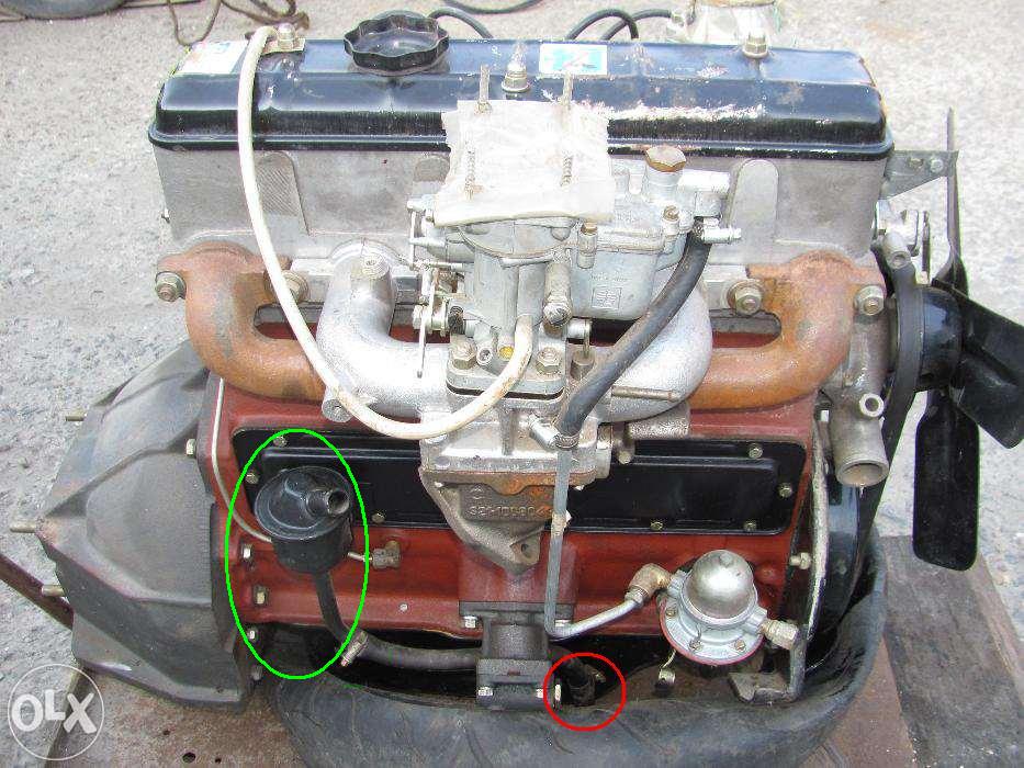

Уважаемые одноклубники! Возник у меня вопрос, на который никак не найду ответа. На моей машине установлен двигатель с закрытой системой вентиляции картерных газов. Но есть одно НО! На фото я обозначил зеленым, ту часть которая есть и у меня. А вот того, что обведено красным, я найти никак не могу. И ни по каким фоткам и картинкам не ясно каким образом и в каком месте точно этот патрубок входит в картер. Склоняюсь к мысли, что картер у меня "чужой". Хочется привести это дело в состояние, близкое к заводскому. Усугубляют проблемму дым и капающее из патрубка на землю масло, при заведенном двигателе.

Сообщение #20 Ммиколла » 15.01.2016, 21:19
Чумак писал(а):Склоняюсь к мысли, что картер у меня "чужой"
Картер у вас из более ранней версии (или может правильнее от двигателя S21, но с карбюратором jikov) Там на поддоне нет входа для стека масла. А система вентиляции выведена просто на улицу.
вот так выглядит простой сапун с карбом жиков
