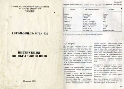

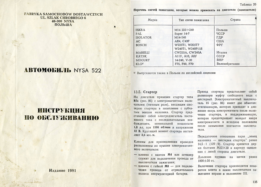

я немного извиняюсь, но вот страница и Мануала
тут как бы в прямую указано какие свечи из советского госта надо ставить. ( А11, А10...) правда потом почемуто катильное число взято по шкале Бош и даже предложено использовать свечу Бош R5 это либо ошибка, либо Бош поменял шкалу за годы. большенство же ориентируется на бензин. ездим на 80ом- ставим А11, выше бензин- A14 еще лучше- А17 все таки холодновата для наших двигателей...я вчера вообще воткнул свечи с форкамерным эффектом Plazmofor Premium якобы факел должны давать и сжигать все лучше. проехался сотню км. ничего такого не заметил. так же едит как на а11, так же на холостых, все так же. по бензину не скажу. датчик в баке показывает направление ветра. но думаю тоже так же. они к стати 14 по Российской шкале. но я и бензин залил 95 премиум. у меня по дороге заправка где этот бензин почти на полторы гривны дешевле 92... Амерканцам моим он нравиться. вот и залил

Здесь, в Инструкции по обслуживаню NYSA 522, 1981 г., указан перечень самых подходящих свечей зажигания для S21.
Инструкция по обслуживаню NYSA 522, 1981 г.
