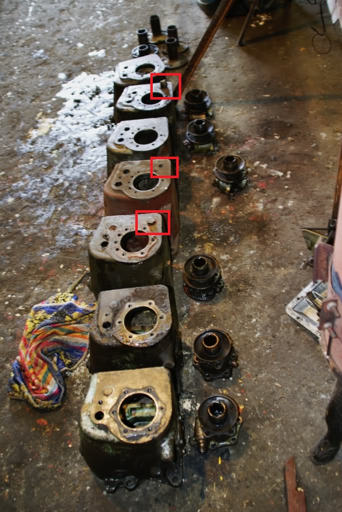

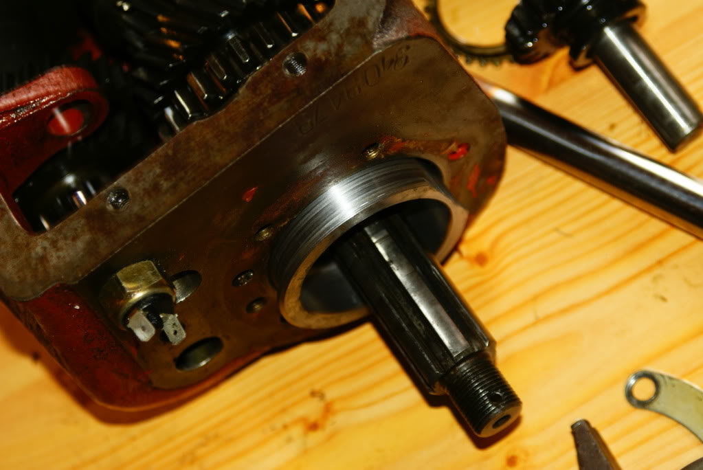

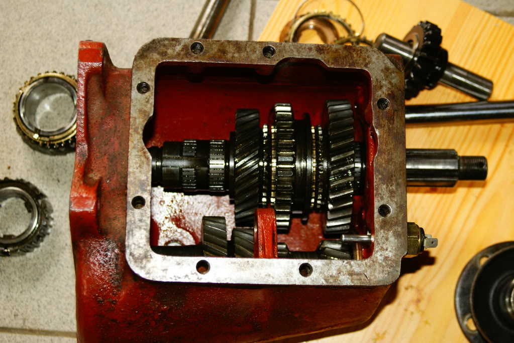

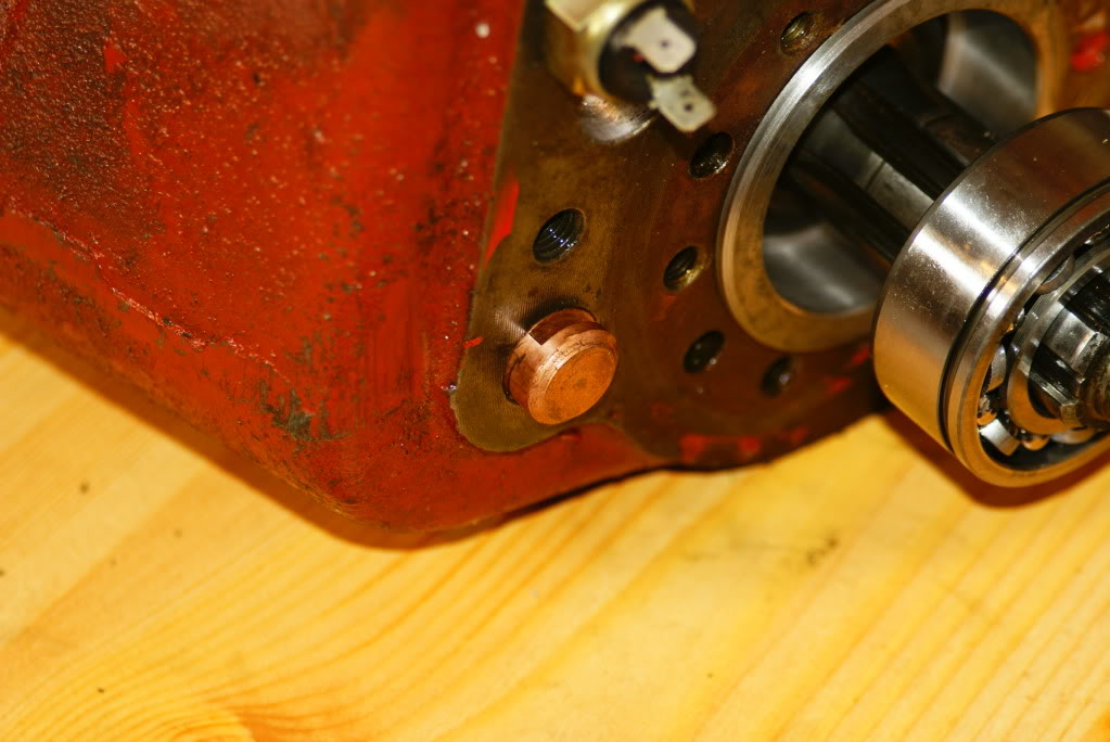

Сообщение #35 piatroc » 14.06.2017, 20:52
Костик писал(а):Здравствуйте! Подскажите где стоит датчик ЗХ на коробке жука? Всю коробку облазил, либо у меня КПП не от жука, либо.... я даж не знаю...
Датчик стоит в задней части коробки, вот фото, из того что смог найти
По слухам датчик подходит от ВАЗовской классики
Добавлено спустя 5 минут 38 секунд:
Вот фото нескольких коробок, квадратом отмечены заглушки для датчика (на фото выше скорее всего 4-х ступка, датчик немного не так размещен)
Возраст: 33
Репутация: 28
Сообщения: 1089
С нами: 4 года 3 месяца
Сообщение #36 Костик » 15.06.2017, 16:32
Спасибо! Кажется у меня в этом месте болт закручен. Похоже кто-то датчик стырил и болт вкрутил. Его по мелочам растащили, а потом видимо восстанавливали чем придется. Задние фонари от ГАЗ-51 приколхозили, трос спидометра короткий от волги через салон кинули, поводки дворников какие-то длинные стоят, щетки за резинку высовываются, двигателя стеклоочистителя нет, как и замка двери и т.п.

Сообщение #38 Костик » 16.06.2017, 17:52
Нашел! Вместо датчика заглушка закручена была. Выкрутил заглушку, сунул отвертку - при включении задней отвертка выталкивается. Значит датчик нужен от 2108, на классике при нажатии контакт размыкается.
