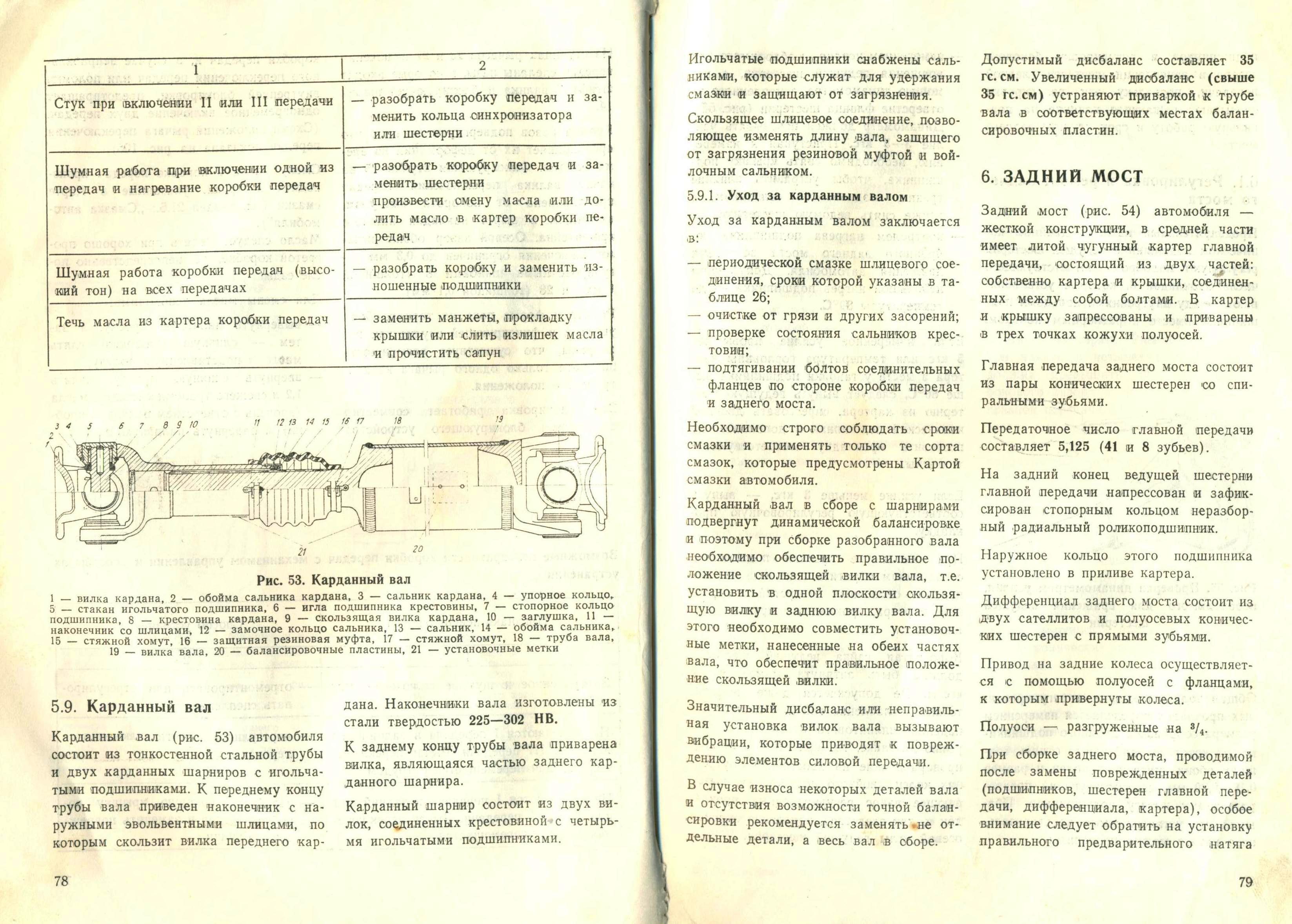

Сообщение #1 piatroc » 15.01.2015, 18:35
О карданном вале в мануале

всех приветствую. мне подсказали один из них от ныссы, какой не подскажете, могу снять размеры, если потребуется
бумага вся обветшала на черном кардане, не читается :(
подскажите пжта
Сообщение #8 piatroc » 20.12.2016, 07:23
timurka писал(а):мне подсказали один из них от ныссы, какой не подскажете,
timurka, а они разный по размерам?
Я ба сказал что на верхнем фото от Нысы.

Сообщение #10 piatroc » 20.12.2016, 14:24
timurka писал(а):какие у него отлтчительные особенности,
Судя по картинке из мануала это все полячьи карданы.
