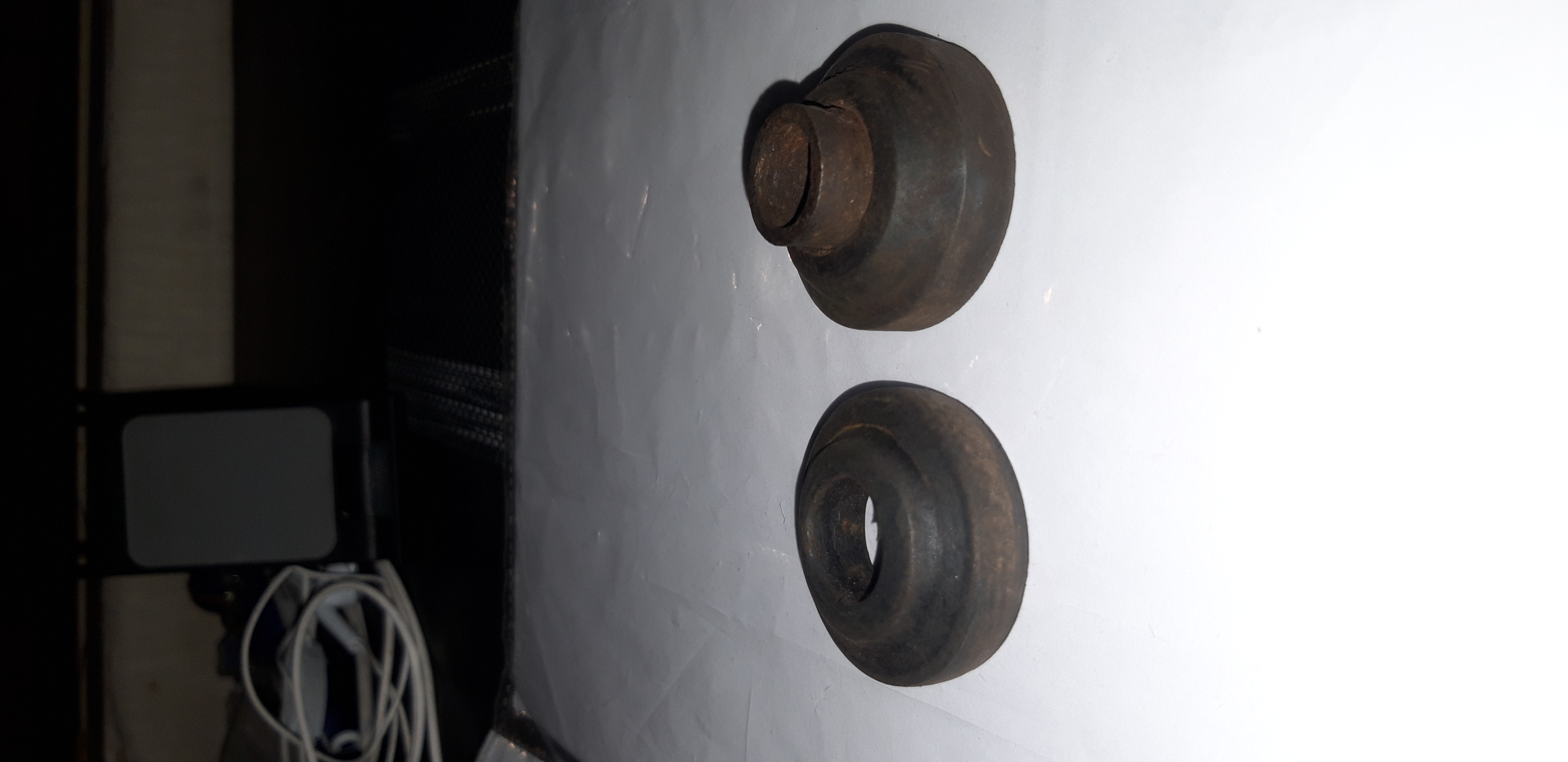

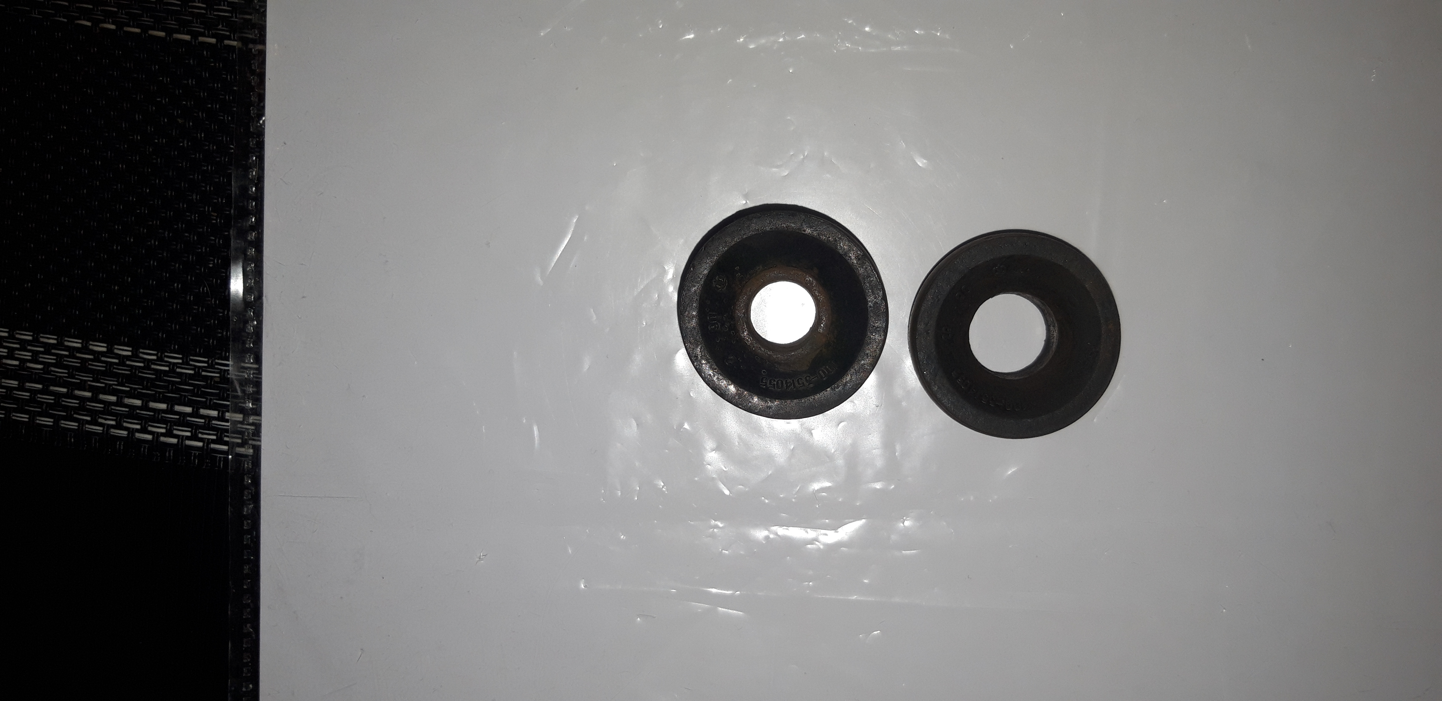

чем заменить (аналоги?) втулки крепления балки передней подвески к раме? (10 шт)
KAE писал(а):установил балку с новыми болтами М12 Х 1,25 с контргайками..
их где-то можно сейчас купить по сносным ценам?
Сообщения: 119
Сообщение #110 chigik64 » 24.09.2023, 12:01

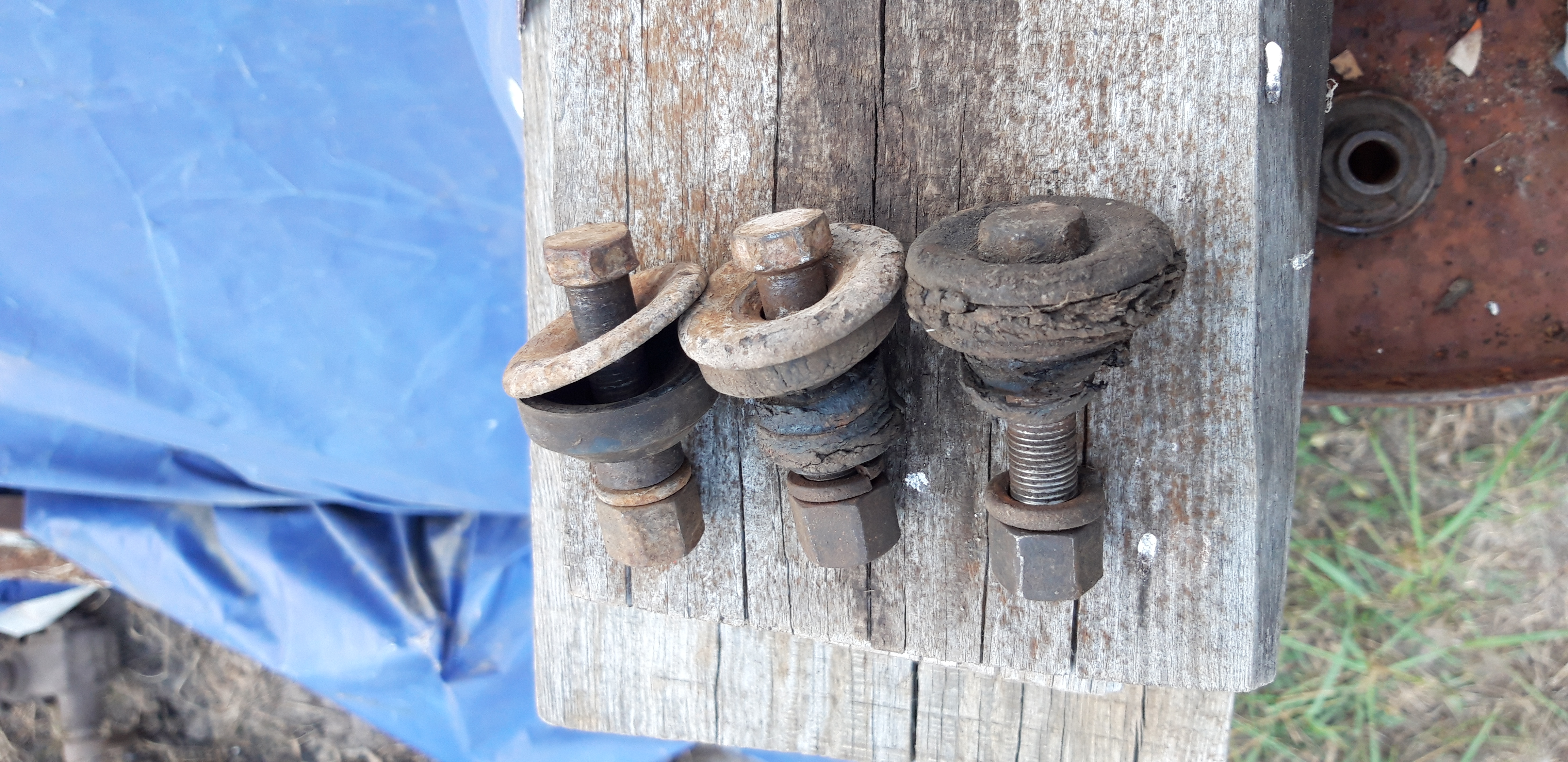

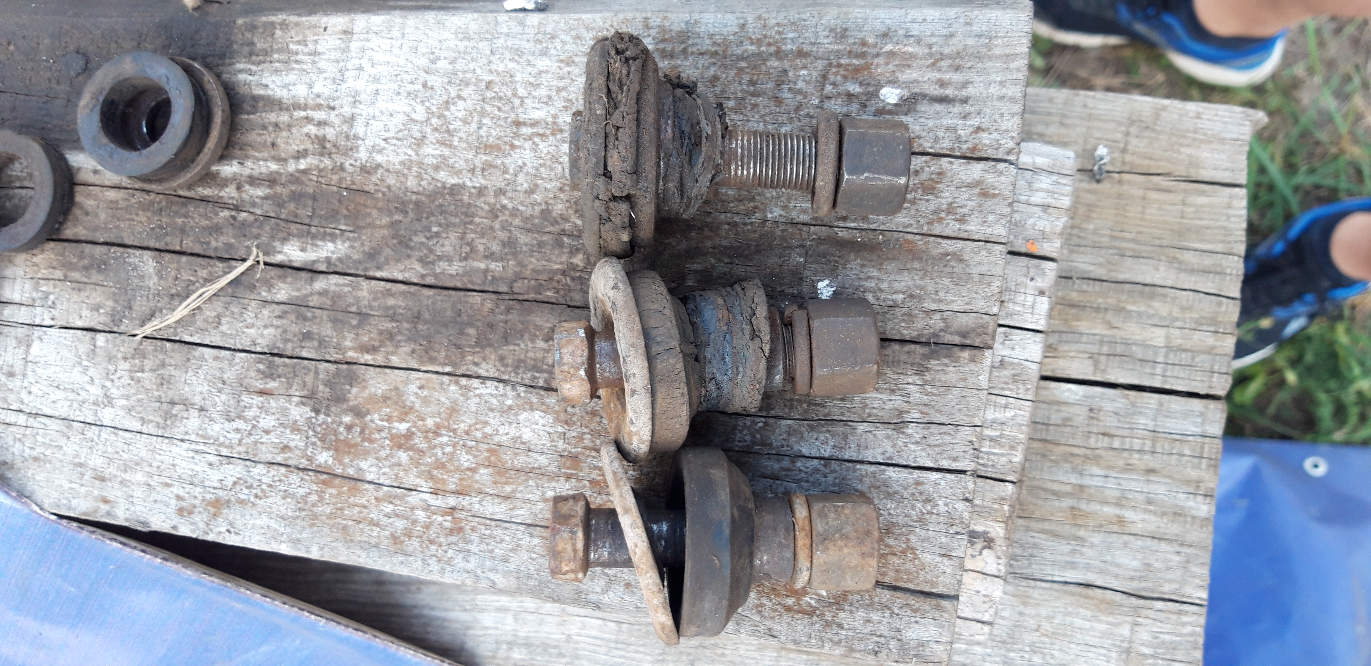

Эти распорные втулки самый ОГРОМНЫЙ дефицит.Почти за 30 лет эксплуатации ЖУКов,я ни разу не встречал ни то,что новых, даже старых втулок.И это,что у нас был самый большей оптовый рынок Украины.Это ПОБЕДОВСКИЕ втулки.Я все время искал чем их можно заменить и не нашел(хотя какие-то мысли были и надо посмотреть старые наброски чертежей). Болты М12 Х 1,25 брал с задней подвески ЖИГУЛЕЙ (если память не изменяет).
Сообщение #111 Сусанин » 24.09.2023, 19:18
Вот какие у меня сейчас:
chigik64 писал(а):Болты М12 Х 1,25 брал с задней подвески ЖИГУЛЕЙ (если память не изменяет).
спасибо за наводку.
Добавлено спустя 16 часов 17 минут:
На некоторых болотах крепления балки к кузову обнаружил вот такие резиновые втулки (правое фото выше - болт тот что слева)с каталожный номером 100-3514055
Погуглил и обнаружил что эти втулки применяются в тормозной системе ПАЗ/ КАМАЗ. Вероятно колхозили из того, что было похоже по форме...

подобрал аналог болтов крепления передней подвески к раме:
-оригинал: болт М12х1,25х50-5,
-аналог: болт передней стойки амортизатора ВАЗ 2108-09 /ЗАЗ-1102, нижний (М12х55х1,25)(БелЗАН)

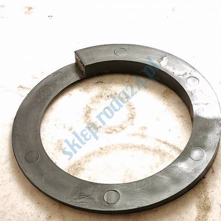

Посоветуйте чем заменить прокладки пружин (пластиково-резиновые вставки)под верхнюю опору балки?
Порыскал в инете, аналогичной формы не нашел от Совпрома, кроме ГАЗ-20/ГАЗ-21, но от этих можелей также дефицит...
Сообщение #116 vagprofi » 10.10.2023, 16:51
Сусанин писал(а):Посоветуйте чем заменить прокладки пружин (пластиково-резиновые вставки)под верхнюю опору балки?
В иномарках такой формы не встречал.
