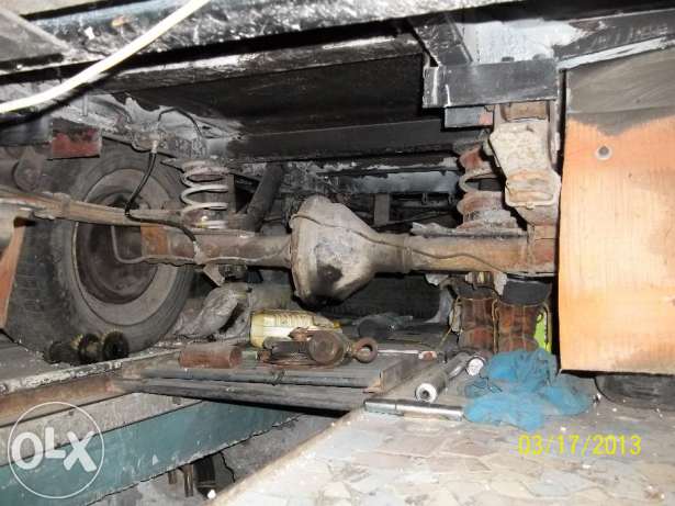

ребята, а что это пружины в задний мост добавлены ?

Ну ты в названии темы правильно все написал, я видел даже пневмоподушки так ставят, правда не Жуках и Нысах.

Сообщение #3 Сусанин » 21.01.2015, 16:40

Приваривают площадки опорные к мосту и к кузову. Ставят пружины например от Жигулей, на просевших рессорах это актуально.

На фото похоже ,что и рессоры не родные,уж сильно тонкие,листов маловато.Хозяин этой машины наверно хотел сделать её по мягче,но получилось что-то не понятное
