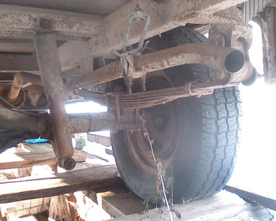

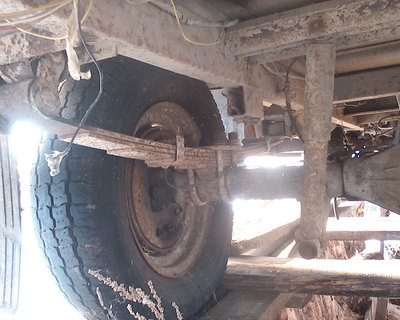

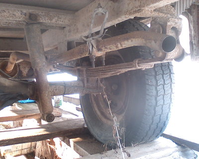

На волге 1350длина ширина 65, на нысе 1180 ,ширина 45...уаз 452 длина 1258 ширина 45мм. но надо уши крепления менять полностью и их в пачке много.сколько убрать чтоб массу держала и мягко было? сколько держит один лист? -буду искать
Добавлено спустя 15 часов 52 минуты:
ну вот..мои рессоры по осям 1200 ширина 65......5 листов.....уазиковские или волговские что-ли стоят уже?
