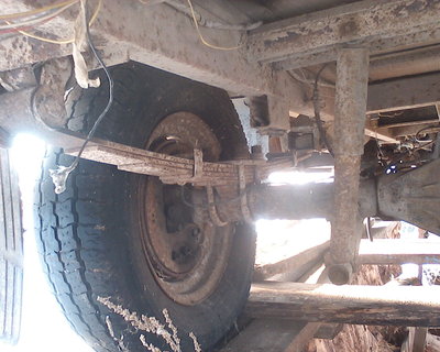

А давайте обсудим вопрос о задних рессорах.
Вот у меня, например возникли подозрения, что правая рессора на моей Нысе не родная, мало того, похоже самопальная. Это видно по коряво изготовленному заднему уху коренного листа.
Уверен, что я не первый, среди владельцев Ныс, кто задался вопросом замены на более доступный аналог. Делитесь наработками, камрады!
Открыл тему тут, так-как не знаю, идентичен ли этот узел в Жуках.

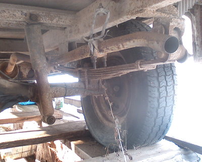

Сообщение #11 korhia » 25.11.2016, 17:21
просто я сначало подумал что мне предложили выкладку из мануала на уаз поэтому сразу не присмотрелся-мелковато-потом нашел на нысу .
Добавлено спустя 14 минут 23 секунды:
На волге 1350длина ширина 65, на нысе 1180 ,ширина 45...уаз 452 длина 1258 ширина 45мм. но надо уши крепления менять полностью и их в пачке много.сколько убрать чтоб массу держала и мягко было? сколько держит один лист? -буду искать
Добавлено спустя 15 часов 52 минуты:
ну вот..мои рессоры по осям 1200 ширина 65......5 листов.....уазиковские или волговские что-ли стоят уже?
