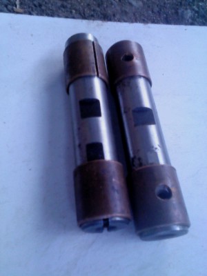

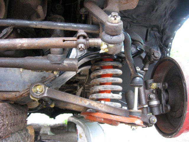

Сегодня получил заказанные детальки! :clap: Но как всегда не без фокусов подшипники шкворня пришли разные один и старых запасов другой хоть и USSR но какой то левый как погремушка! Шкворни и втулки тоже пришли разные хотя вся геометрия как у меня(наверное с 21)
Добавлено спустя 14 минут 5 секунд:
Я так понимаю что прорези ниже клина это для доступа смазки в подшипник???Втулку шкворня понятно можно и просверлить но я так понимаю отверстие во втулке должно совпасть с масленкой в рычаге?
Втулки на одном с канавками на другом нет!
Новый пустотелый!
В середине мой родной шкворень (замеры микрометром показали что старших надо слушать!!!)

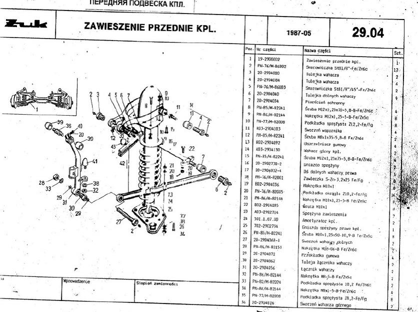

может схема поможет и подскажет?
Сообщение #30 KAE » 08.09.2015, 20:04
Алексей! К сожалению, на представленном Вами рисунке отсутствуют: цапфа, шкворень, упорный подшипник шкворня, регулировочные прокладки и ...
Спасибо за содействие.

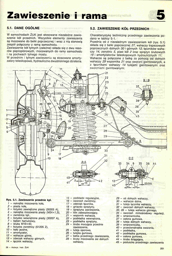

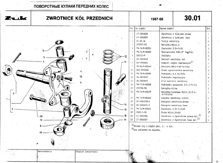

Сообщение #33 Сусанин » 09.09.2015, 09:08
KAE писал(а):на представленном Вами рисунке отсутствуют:
а так:
Сообщение #34 KAE » 09.09.2015, 09:46
Этот рисунок один к одному соответствует рисунку с каталога М-20. И по нему, однозначно утверждать о месте нахождения регулировочных прокладок пункт 12 - проблематично. Эти прокладки можно установить в трех местах. 1. Выше проушины стойки. 2. Ниже проушины стойки над подшипником. 3. Ниже проушины стойки под подшипником.
Исходя из здравого смысла ( со мной согласен piatroc) шайбы следует устанавливать под подшипником, там имеется площадка для увеличения поверхности контакта подшипника с цапфой.
И еще; именно в это место вставляю регулировочные шайбы последние 25 лет. Пока, что жив. :smile:
Сообщение #35 Сусанин » 09.09.2015, 15:19
KAE, мне видеться это так - если на рисунке они показаны вверху, значит и устанавливаются вверху... На фото piatroc-а можете указать где эти места установки регулировочных шайб?

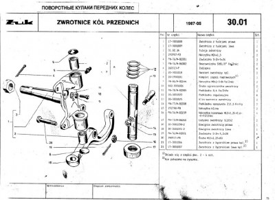

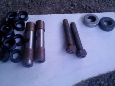

Константин Анатольевич я не в коем случае пытаюсь оспорить ваш богатый опыт!И Петя тоже опытный человек но это просто интерес как правильно и судя по тем ссылкам которые у меня и у Сусанина всё таки верх и даже в моей первой ссылке где рычаг 21 конкретно показано!Ну (по моему мнению) не могли конструкторы верхнюю часть оставить работать так не верю!Я зациклился на этом только после того как пришли запчасти и я разобрал тот шкворень в котором была шайба стоявшая сверху подшипника о правильности установки судить не могу,но эта сторона была менее разбита раз и износ на кулаке и рычаге отсутствует а вот на левом где без шайбы в верху соприкасания выработка была пришлось точить напильником! И ещё сами шайбы новодел а ля газель идеально подходит только для установки с низу а вот тонкие шайбы с ретродетали и моя родная больше с верху подшипника или самый верх (в верху тонкие набором становились идеально) и самое смешное как на рисунке именно после установки четвёртой зазор изчез! :clap: НО узел собрал как вы и советовали так же,единственное но после сборки кулак рукой пошевелить не могу (может больше надо было развернуть!?
Добавлено спустя 5 минут 14 секунд:
Учитывая свою не опытность и если бы вы видели каким инструментом я пользуюсь считай сборка на коленке,ни тисков нормальных ни съёмников ни выколоток пусть пока будет так буду обзаводится спец инструментом вот тогда и поиграюсь!
Обратите внимание на толщину!
Слева на право : 1 шайбы газель ,2 шайбы победа (от ретродеталь),3 моя родная которую снял!
Запрессовал и собрал!
Таким приспособлением загнал втулки! Как в песне я его слепла из того что было!
Место установки регулировочных шайб

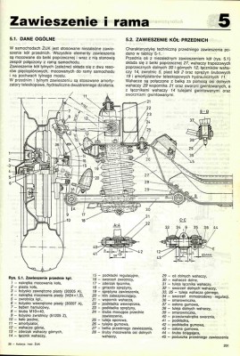

Сообщение #37 Renap » 10.09.2015, 14:44
Здесь высказываются разные мнения и варианты установки регулировочных шайб. Как видно из каталога (см. рисунок Сусанина), дополняю рисунком из инструкции по ремонту а/м ZUK, где видно, что шайбы регулировочные установлены сверху ( поз.15). Предназначение подшипника шкворня - упорный (т.е. распределение наибольшей нагрузки происходит именно в месте установки подшипника, в нижней части), а шайбы регулировочные - для компенсации зазора между поворотным кулаком и стойкой (и именно в этой верхней части, нагрузка минимальна). Шайбы регулировочные в каталоге обозначены, но не отмечено, что они имеют разную толщину, по крайней мере мне встречались два размера. Компенсация зазора, осуществляется количеством набора шайб. Шайбы регулировочные устанавливаются сверху! :smile:
Подвеска и рама
Сообщение #38 KAE » 10.09.2015, 16:33
Против такого аргумента не поспоришь. Спасибо за информацию.
