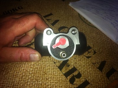

Машина стояла три года тормозние канешно же закисли и тормозние патрубки неоткручиваются, есть ли аналоги чтоб поставить без больших изминений конструкции)?
Подскажите, заранее благодарен))
- Нашол самоподводящиеся только волговские но коротковати будут

Паша, к сожалению простой заменой не обойтись. Или реанимировать эти, либо менять вместе с опорными дисками на диски с РТЦ от ГАЗ-24 или УАЗ.

я передние менял вместе с опорными дисками, на волговские с самоподводами. задние у меня были новые их и поставил. хотя надо было и их поменять. эксплуатирую Газ69 с самоподводами. очень нравиться.

Паша, цилиндры необходимо снять, размочить в тормозной жидкости, почистить рабочую поверхность и может быть они еще послужат. Ежели нет, то пока нет проблем приобрести новый у наших соседей-поляков. Ну а если и это нет то тогда проводим процедуру с опорными дисками и самоподводящимися цилиндриками, как описывал Сусанин.

В свое время я тоже столкнулся с такой проблемой. С запчастями с то время было туго. Пришлось решать радикальными методами. Манжет там стоит на 28 мм. Самые близкие по духу-Волговские.Отнес цилиндры к токарю.Расточил,отхонинговал на 32. Купил Волговские самоподводящиеся. Пришлось немного переделать колодки.Удлинил место где колодка упиралась в шток цилиндра.

Опорные диски менять только на ГАЗ 24 . УАЗ и Волга разные по креплению. В Опорных дисках 24-ки есть отверстие и крепление под троса ручника
