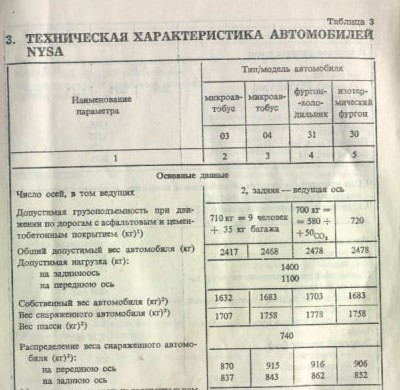

Добавлено: 24.03.2025, 20:21
vann4ous
Странно.. у меня нет обшивок и трёх сидений но машина на весах показала 1500кг, это с полным баком и мной за рулём.
Добавлено: 24.03.2025, 21:08
sanek. 522
Я несколько раз переваривал машину, возможно где-то переборщил с толщиной металла по кузову. Где-то усиливал кузов профильной трубой. Ну и плюс двс змз 405. Ну и много разных плюшек. Ах да плюс 2 баллона гбо. Вот такой получился танк.

Сусанин
снаряженньій вес авто Nysa по мануалу примерно 1700 кг:
снаряженная масса.jpg (37.96 КБ) 4650 просмотров
