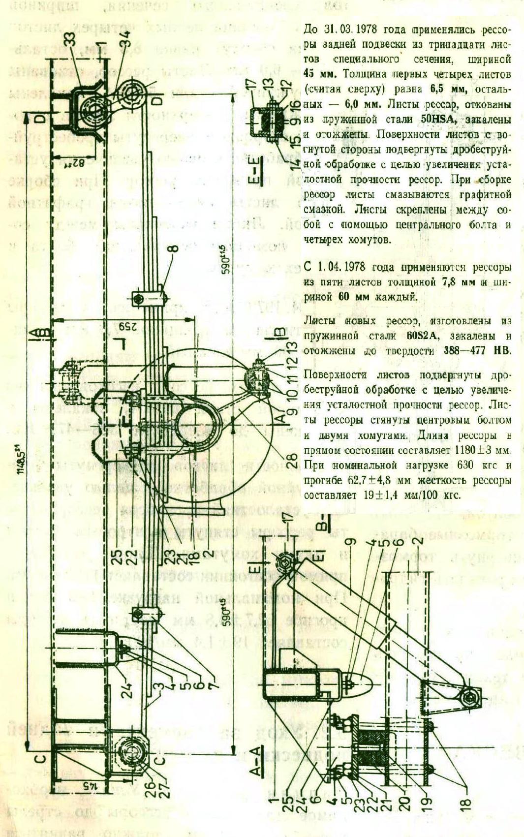

Просто так ни от чего не подходят, мониторил эту тему по УАЗовским каталогам.
А вот тебе размеры. Поищи, вдруг чего подвернется, тогда и нам всем расскажешь.

Сообщение #8 Чумак » 24.11.2016, 20:46
korhia писал(а):мне бы длину нысовских знать
Блин, ну я же разместил выше по теме страницу из мануала, со всеми основными размерами рессоры. Специально для тебя.

Сообщение #9 korhia » 24.11.2016, 21:10
да.да пардоньте меня пардоньте невнимательного) нашел . скопировал. огромное спасибо.длина рессоры по осям 590+-1.5. всё. теперь вооружен.

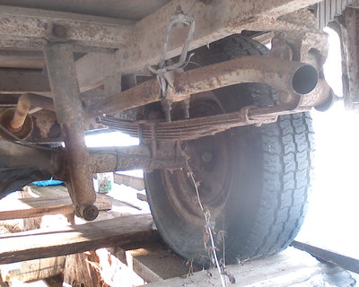

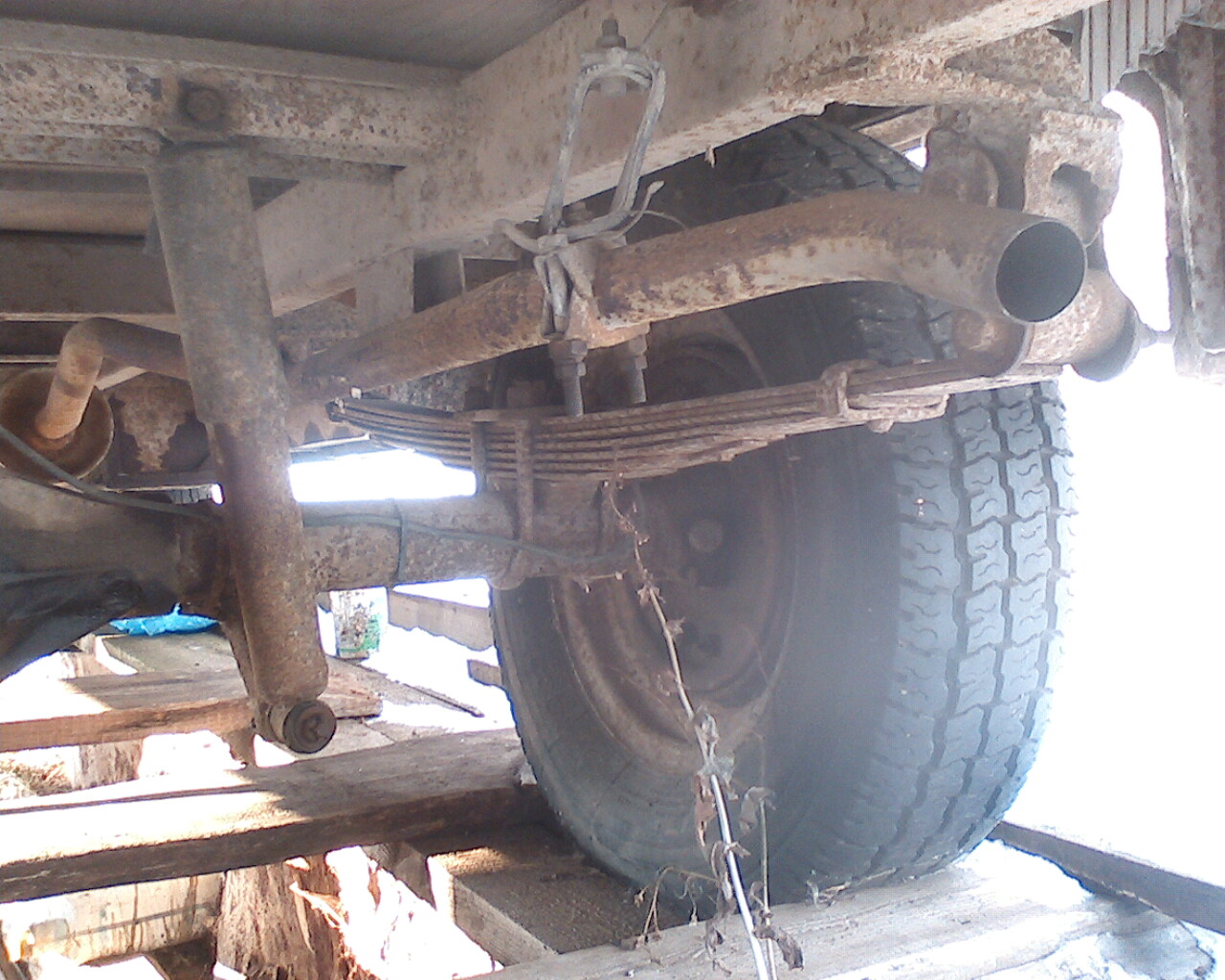

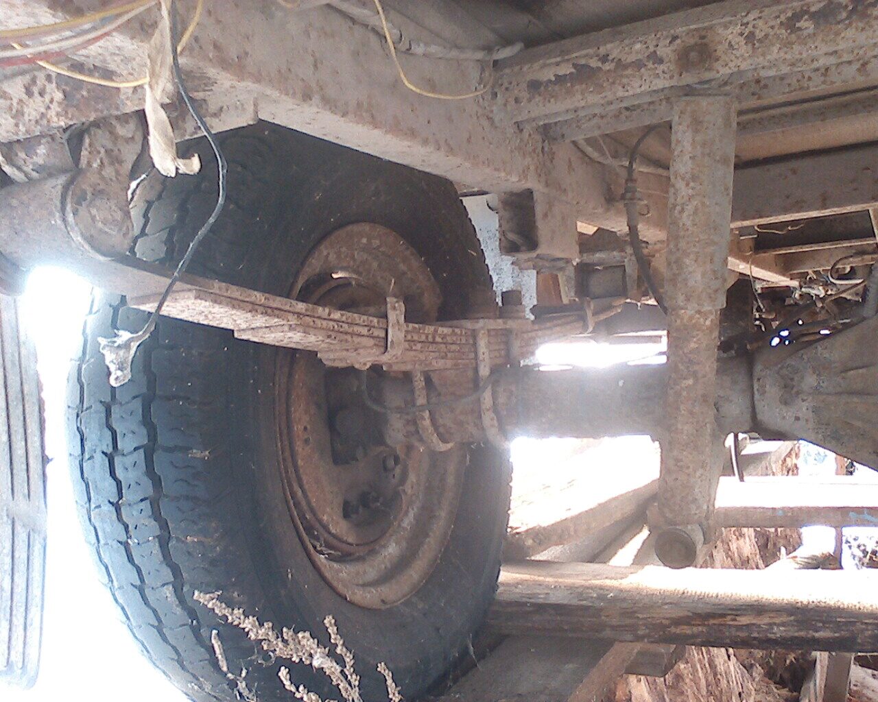

Сообщение #11 korhia » 25.11.2016, 17:21
просто я сначало подумал что мне предложили выкладку из мануала на уаз поэтому сразу не присмотрелся-мелковато-потом нашел на нысу .
Добавлено спустя 14 минут 23 секунды:
На волге 1350длина ширина 65, на нысе 1180 ,ширина 45...уаз 452 длина 1258 ширина 45мм. но надо уши крепления менять полностью и их в пачке много.сколько убрать чтоб массу держала и мягко было? сколько держит один лист? -буду искать
Добавлено спустя 15 часов 52 минуты:
ну вот..мои рессоры по осям 1200 ширина 65......5 листов.....уазиковские или волговские что-ли стоят уже?
