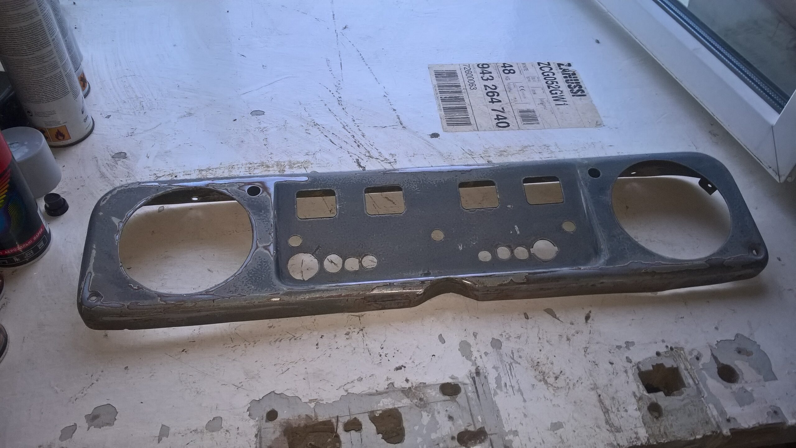

Сообщение #24 Сусанин » 25.10.2017, 20:35
Уважаемые знакоти "низкой панели" Ныса, расскажите где какой тумблер и где какая лампочка должна быть на такой панеле:
(спидометр, часы, указатели понятно где устанавливаються).
Справа внизу замок зажигания?

Сообщение #26 Чумак » 26.10.2017, 08:47
Я тоже хотел вложить эту картинку из мануала, но на панели Алексея отверстий гораздо больше чем на эскизе из книги.
ИМХО тема сисек тумблеров и лампочек не раскрыта. :wink:
Сообщение #27 Сусанин » 26.10.2017, 14:34
Чумак писал(а):на панели Алексея отверстий гораздо больше
вот-вот... поэтому пытаюсь разобраться что родное, а что уже "наколхожено" и что туда можно вставить дополнительного.
Хаааа!!! Открыл свою книжуц по Нысе 521 -там оказывается все четко прописано:
левая сторона:
центральный переключатель света (3-х позиционный: утоплено-выкл, вытянутое в полож I - вкл габаритов и ламп щитка приборов, или II - вкл габаритов и ламп щитка приборов + ближний свет фар)/ переключатель внутреннего освещения и отопителя кузова (3-х позиционный: верх-вкл освещения внутри, среднее-выкл, вниз-вкл отопителя салона)/ переключатель стеклоочистителя (2-х позиционный: верх-выкл, низ - вкл).
правая сторона: (слева направо крайние три отверстия)
переключатель вентилятора обдува ветрового стекла и лампы освещения двигателя (3-х позиционный: верх-вкл подкапотной лампы, среднне-выкл, вниз-вкл обдува ветрового стекла)/ переключатель яркости освещения приборов (3-х позиционный: верх-тускло, среднее-выкл, вниз-ярко) / замок зажигания.
Добавлено спустя 40 минут 18 секунд:
кроме того, в такой панеле не видно ламп поворотов, поэтому верхние отверстия можно использовать именно для них.
Остаются отверстия посередине, и два отверстия в нижнем ряду внутри...
Сообщение #28 Сусанин » 14.11.2024, 23:31
сравнение "низких" панелей приборов с Nysa-521 (внизу) и ранних Nysa-522 (вверху):
Сообщения: 290
С нами: 5 лет 11 месяцев
Сообщение #29 Chasopis » 15.11.2024, 13:53
Я чет думал что в 521 часы слева ещё ставились
Сообщение #30 Сусанин » 15.11.2024, 16:34
в верхней панели я сам вьіпиливал лобзиком левую нишу - чтобьі впихнуть часьі
Сообщения: 290
Сообщение #31 Chasopis » 15.11.2024, 19:47
Вот и я думаю о таком "тюнинге", даже часы нашел, а то ну совсем не в тему пустая выштамповка
