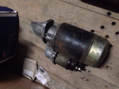

Сообщение #21 mihuil77 » 26.10.2015, 09:19
Сусанин писал(а):а стартер то родной оригинальный?
знаю страну рождения - написано сделано в СССР. А оригинал должен быть польский?
Сообщение #22 Сусанин » 26.10.2015, 11:05
mihuil77 писал(а):А оригинал должен быть польский?
Естественно польский. Может поэтому и нет пружины что ее там конструктивно нету...
Сообщение #23 mihuil77 » 26.10.2015, 11:52
должна быть, там больше никак не отскакивает без нее, только вручную :biggrin:
Сообщение #24 Сусанин » 26.10.2015, 16:04
mihuil77, фото-фото!!!!

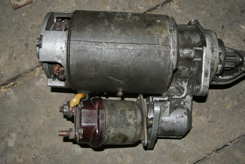

Сообщение #25 mihuil77 » 26.10.2015, 19:08
а вот она----
Добавлено спустя 51 минуту 31 секунду:
задняя часть где щетки закрывалась крышкой, на фото снята.
Сообщение #26 Сусанин » 26.10.2015, 20:44
mihuil77, как по мне это не польский родной стартер.
Добавлено спустя 13 минут 34 секунды:

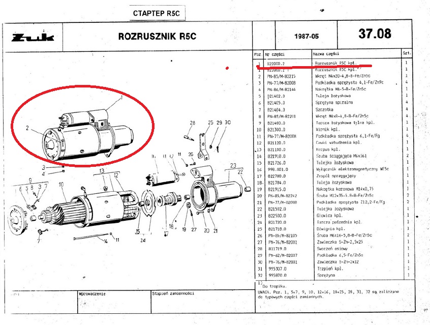

вот родной и все его части(посмотри на корпусе маркировку своего стартера):

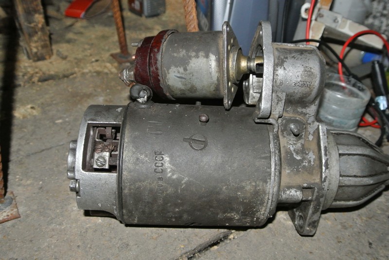

Сообщение #27 mihuil77 » 26.10.2015, 21:05
я выше писал 2 раза что на нем написано СДЕЛАН В СССР,там и на фото видно что не польский.Я и обратился к знающим с целью опознания моей модели стартера и вопрос вот в чем: пружина должна быть?

Сообщение #28 Сусанин » 26.10.2015, 21:09

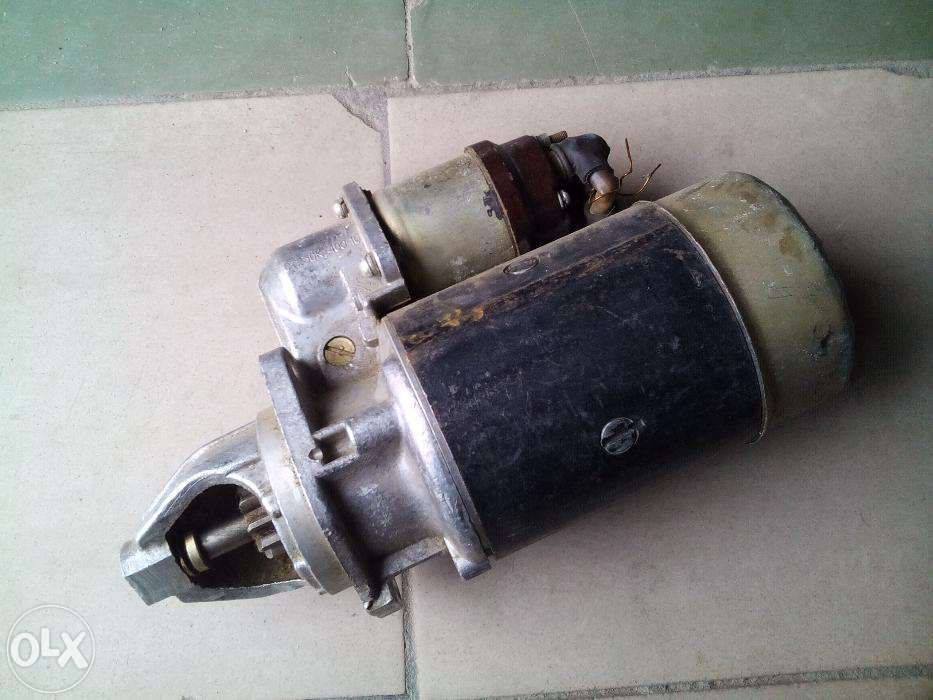

а судя по маркировке на твоем фото "СТ230К-400" - это вот такой стартер на ЗИЛ/ЛАЗ/ЛИАЗ.
Сообщение #29 mihuil77 » 26.10.2015, 21:14
Сусанин писал(а):это вот такой стартер на ЗИЛ/ЛФЗ/ЛИАЗ.
еще и с ЗИЛа подходит? :eek:

Сообщение #30 Олег N » 26.10.2015, 21:37
Я думаю этот стартер сборная солянка , сам мотор своим внешним видом говорит о принадлежности к Москвичу . А учитывая пристрастие прежнего хозяина избавляться от всего без чего машина может ехать . С руками он все таки дружил , мог и скрестить .

Сообщение #32 piatroc » 26.10.2015, 22:40
mihuil77, я бы не заморачивался с ремонтом этого стартера. У вас на авито по Воронежской области полно стартеров по полторы тысячи руб. Я бы посмотрел волго-газелевский нового поколения (маленький, у меня стоит на Победе и доступ лучше да и работает он отлично, правда я пользуюсь нашими борисовскими (БАТЭ))
Вот например https://www.avito.ru/voronezh/zapchasti_i_aksessu ... r_na_gaz_volga_gazel_650933185
или вот здесь https://www.avito.ru/voronezh/zapchasti_i_aksessu ... ter_dlya_volga_gazel_379843770

mihuil77 писал(а):еще и с ЗИЛа подходит?
С зала не подойдет, там на шестерне большее количество зубьев.

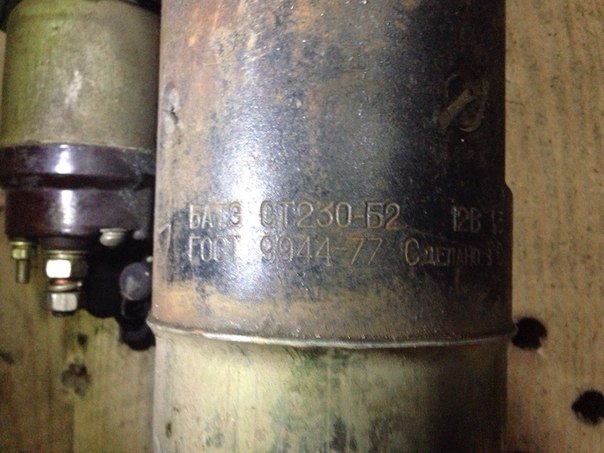

У меня есть подозрение, что стартера на советские машины мало чем отличаются. У меня лежит 3 стартера СТ230-Б2 они совсем разного вида (зависит от производителя) Один из них БАТЭ (Борисовский) два других не помню. Возможно отличаются по году выпуска конструкцией. Так вот все 3 стартера по этому номеру идут на УАЗ-Волгу.

Сообщение #38 mihuil77 » 27.10.2015, 11:46

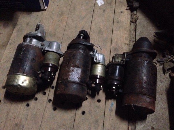

на фото где 3 брата в ряд, слева у 2 х окошки под шестерню смещены? или эффект фото такой?
Сообщение #39 vagprofi » 27.10.2015, 19:27
mihuil77 писал(а):слева у 2 х окошки под шестерню смещены? или эффект фото такой?
Эффект такой, все одинаково по носам. Только другие реле втягивающие и сам корпус маленько по-другому устроен.
