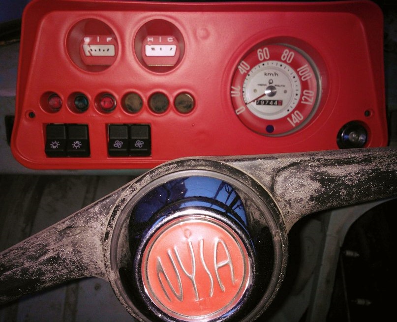

сравнение "низких" панелей приборов с Nysa-521 (внизу) и ранних Nysa-522 (вверху):

Сообщение #29 Chasopis » 15.11.2024, 13:53
Я чет думал что в 521 часы слева ещё ставились
Сообщение #30 Сусанин » 15.11.2024, 16:34
в верхней панели я сам вьіпиливал лобзиком левую нишу - чтобьі впихнуть часьі
Возраст: 34
Сообщения: 286
С нами: 5 лет 9 месяцев
Сообщение #31 Chasopis » 15.11.2024, 19:47
Вот и я думаю о таком "тюнинге", даже часы нашел, а то ну совсем не в тему пустая выштамповка
