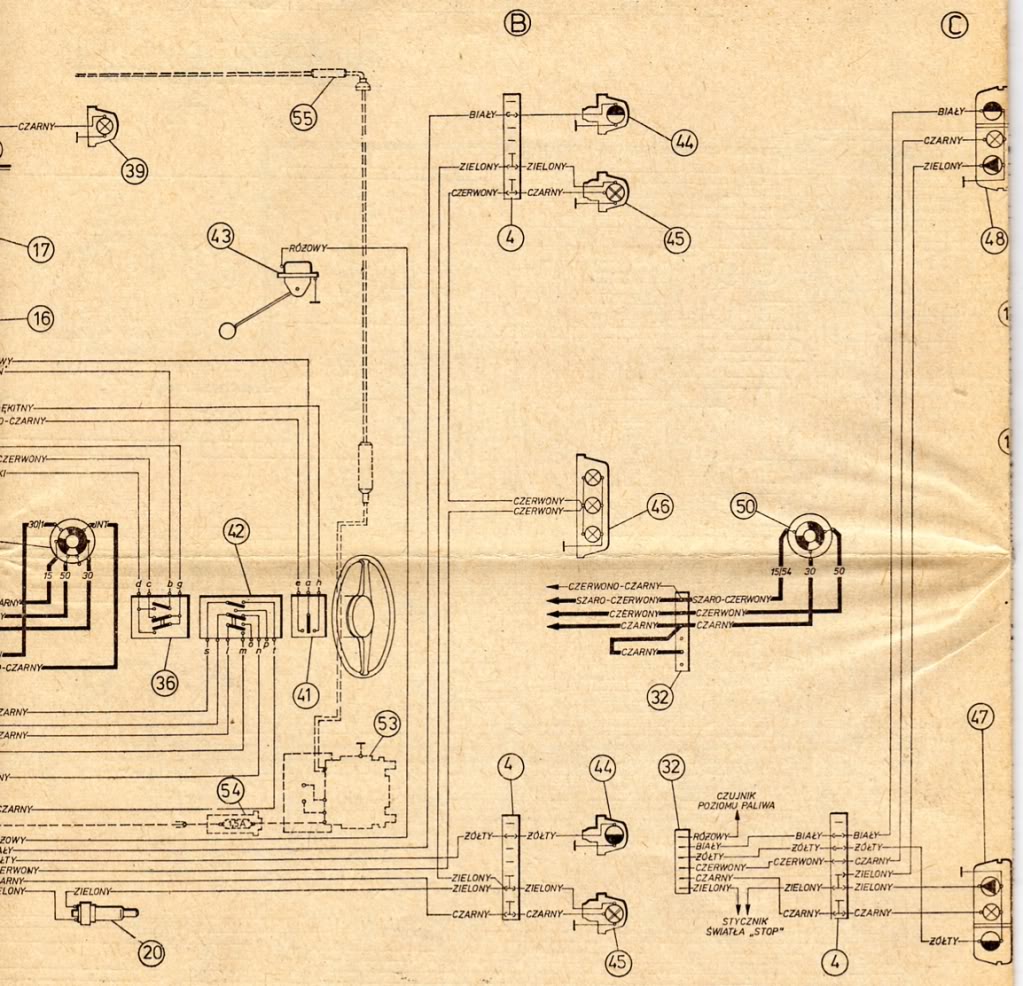

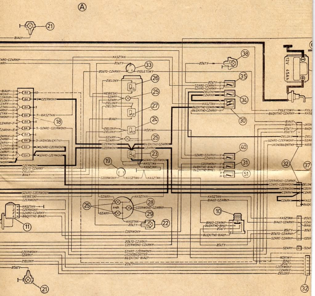

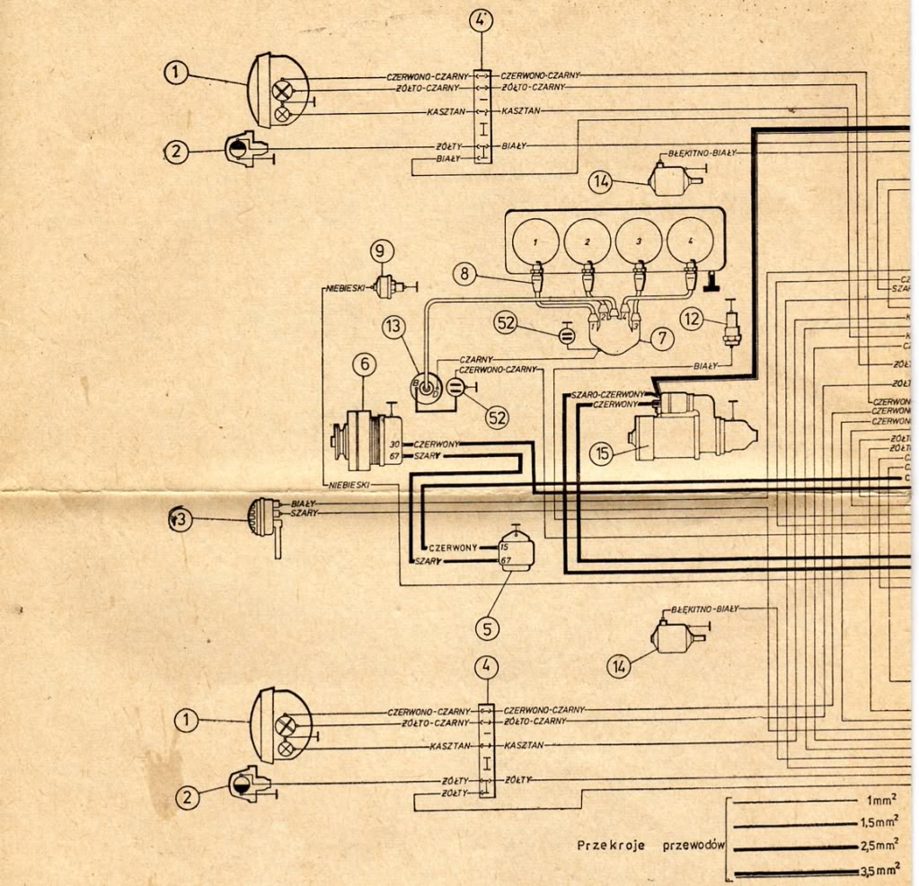

Вот вроде схема под гену с переменным током, только на польском
Валерий Остапенко M
Валерий Остапенко M
Возраст: 61
Сообщения: 140
Сообщение #22 Валерий Остапенко » 20.03.2014, 23:00
вот это полезно. спасибо
Сообщение #23 vagprofi » 21.03.2014, 11:33
По схеме видно, что надо подключать только реле-регулятор 67 клемма и постоянный силовой + 30 клемма. Без контрольной лампы, хотя судя по фотке генератора такая возможность предусмотрена.

Сообщение #24 Валерий Остапенко » 22.03.2014, 19:01
Генератор подключил. Так как на схеме используя жигулевское реле. Работает заряжает. Но "но " все равно осталось. Подключил амперметр в разрыв плюса аккумулятора . Вынул ключь. Потребление тока около одного ампера. Что жрет так пока и не нашел. Если снять провод со щеток идущий на реле. Потребление становиться меньше почти ноль. Боюсь замок цепь неразрывает В довершение всего стартер стал плохо отжимать маленькую шестеренку. Переодически ну очень не приятный скрежет. Дальнейшие действия отложены надо газик готовить к сезону
