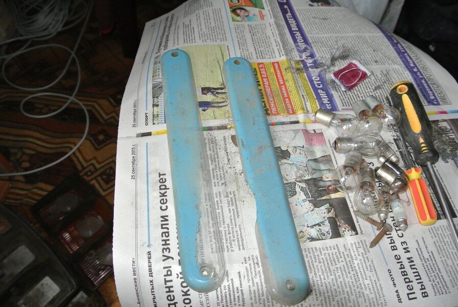

вот еще подсветку номера закрасили.....надо почистить, растворителем не стал наверно разъест??? как думаете?

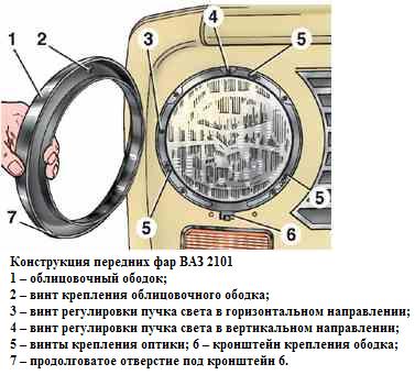

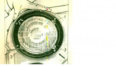

Со 100% уверенностью могу утверждать, что Жигулевские фары не установить в Нысу "с наскоку". В идеале надо будет заменить "горшки". Тогда - да, все будет ОК.
Дело в том, что Жигулевские, Волговские, Ижевские и т.д.(действительно унифицированные) оптические элементы крепятся не так, как в Нысе. Дабы не быть голословным прилагаю картинки. Качество не очень, но кто захочет - разберется
фара vaz.jpg (29.08 КБ) 9180 просмотров
Последний раз редактировалось Чумак 25.11.2015, 15:42, всего редактировалось 1 раз.
Сообщение #39 Shuriken » 25.11.2015, 15:29
Чумак писал(а):В идеале надо будет заменить "горшки".
Я говорю только про оптические элементы! Горшки у каждого свои! Но надо ли их менять? Бьётся и ржавеет что? Самая уязвимая часть - оптический элемент! А горшок - что, он служит в масштабах жизни, железяка!
Сообщение #40 Чумак » 25.11.2015, 15:44
