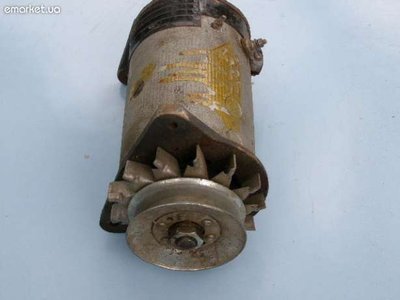

итак возник вопрос или почти спор какой это генератор. я уверен был, да и сейчас как то уверен что это генератор переменного тока. я даже начал его разбирать ( этот экземпляр не рабочий. не крутиться) такой же новый я вчера поставил на Ниссу, но не подключил. на не подключил еще.
постоянник же ( я считаю) виглядит совсем не так это длинный цилиндр.
к стати об этом генераторе что на картинках я как бы тоже ничего не нашел. ни какова его мощность. ни на каких оборотах работать начинает.. ни даже как его подключить. в инструкциях только старый везде описан. постоянного тока

Так это видно невооруженным взглядом, т.к. в генераторе видны диоды на диодном мосту. Генератор-переменный 100% и очень похож по щеточному узлу на жигулевский. Постоянного тока генераторы выглядят как электродвигатель, т.е. более вытянутые, тем более, что они давно в автомобилях не применяются.
Вероятно у вас старые описания на предыдущую версию Нысы.

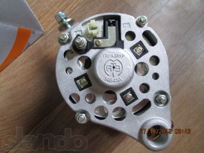

Если посмотреть на увеличенной фотке, там, где видно зад генератора, то видны подписи возле клемм с номерами 30 (постоянный силовой плюс)
клемма 67 (на щетке) - это клемма обмотки возбуждения, соединяется с одноименной (67) клеммой регулятора напряжения и оставшаяся клемма №85 которая управляет реле индикатора зарядки (лампочки )
Судя по фотке генератор полуразобранный, т.к. на нем нет клеммы №30, она должна торчать сзади генератора, там , где пластиковый изолятор виден и стоит подпись 30. схема правильная на фотке
Проще перейти на схему из вашего вложения (с лампочкой) надо докупить реле РС 702 от ВАЗ и реле-регулятор (если его нет).

Это чисто родной НИССовско ЖУКовский генератор переменного тока, это хорошо видно по кронштейну крепления и натяжения. У жигулей всё совсем по другому.

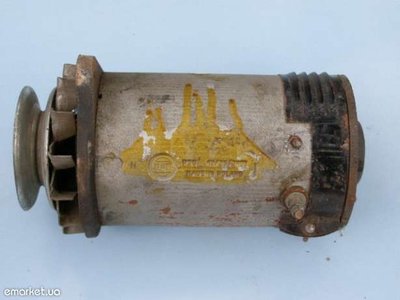

вот генератор постоянного тока:
Модель P20L
Напряжение 12В
Мощность 25Вт.
Номинальные обороты 2400 об\мин.
Сообщения: 1515
Сообщение #10 vagprofi » 19.03.2014, 17:35
Сусанин, совершенно верно, это он :wink:
