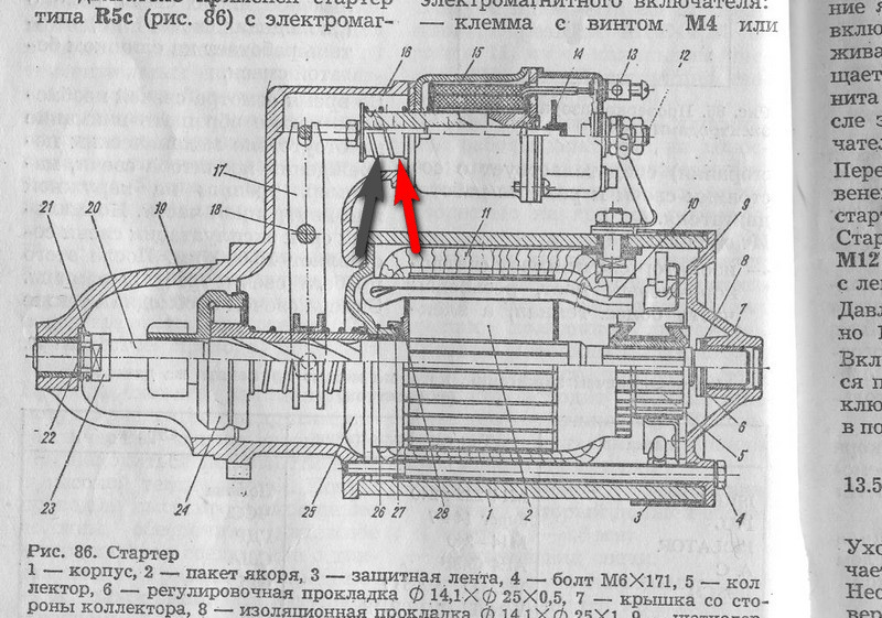

Сообщение #17 mihuil77 » 25.10.2015, 17:01
Сегодня снимал стартер на предмет устранения описанной выше неисправности. После запуска его снятого, увидел что он не отбрасывает бендикс в исходное положение. Стартер уже СДЕЛАН в СССР . После разборки его все просмотрел , возник вопрос: на рисунке где стрелка должна быть пружина? :help: У меня ее нет там никак, т.е. ни лопнувших кусочков,ничего :eek:
Добавлено спустя 6 минут 42 секунды:
еще №18 на рисунке ось рычага сделана эксцентриком, что она регулирует?
Сообщение #18 vagprofi » 25.10.2015, 21:30
Пружина быть должна, она отбрасывает бендикс после запука.
Сообщение #19 mihuil77 » 25.10.2015, 22:15
vagprofi писал(а):Пружина быть должна
Я тоже так додумал, но против чужих усовершенствований и выбрасывания лишних деталей
не попрешь....надо найти и уничтожить устранить :rambo:
Сообщение #20 Сусанин » 25.10.2015, 23:33
mihuil77, а стартер то родной оригинальный?
