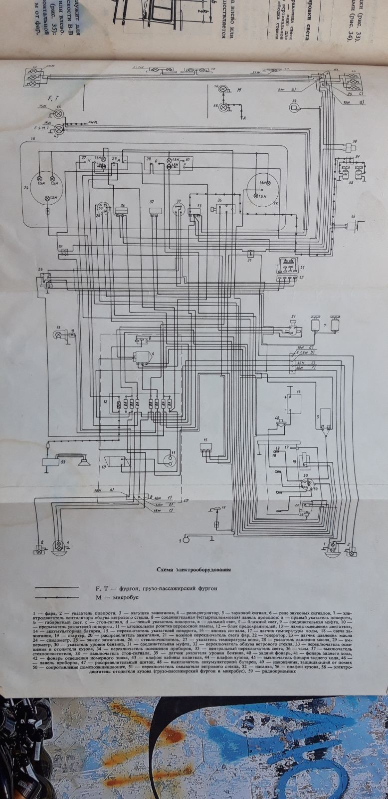

Сообщение #7 Сусанин » 23.01.2021, 14:16
из инструкции по обслуживанию NYSA-521 за конец 70-х годов есть такая схема:
Сообщения: 142
С нами: 7 лет 10 месяцев
Сообщение #8 Счастливчик » 24.01.2021, 12:45
