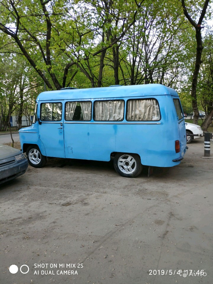

Сообщение #33 Сусанин » 16.05.2019, 09:41
Это реал или фотошоп?

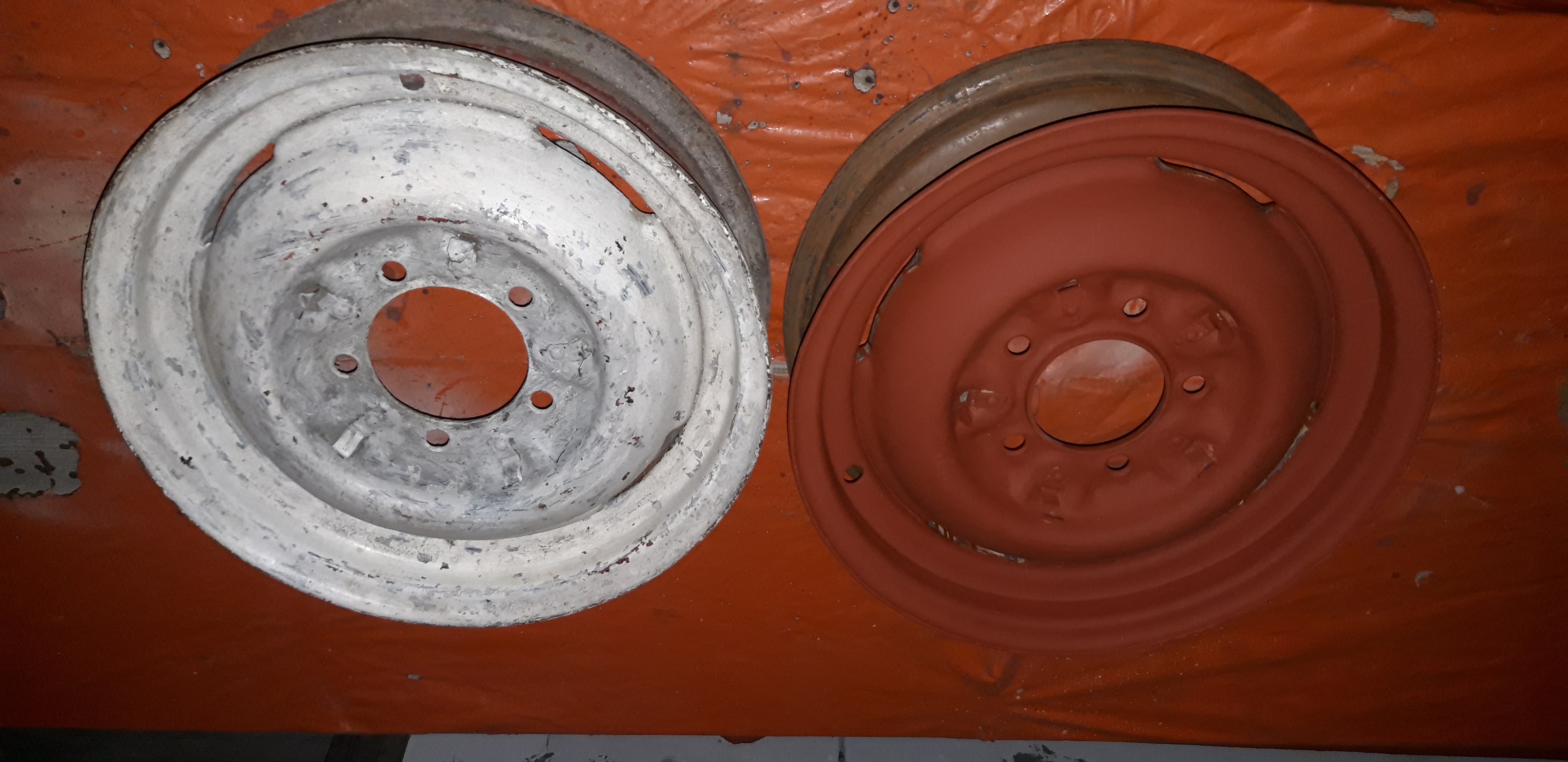

Сообщение #34 Сусанин » 03.06.2022, 22:02
У меня вопрос к знатокам разных стальных дисков на Ныса, Варшава, Победа ГАЗ М20, ГАЗ-69:
Попался мне диск, который внешне очень смахивает на стандартный Нысовский, но есть нюансы:
Внешний диаметр совпадает, а вот с шириной разница имеется - на стандартном диске ширина 14,5 см, а этот всего 13 см... Кроме того центральное отверстие больше чем у стандартного диска (9,5 см у стандарта, и 11см у этого). ЦО конечно может быть расточено, а вот ширина диска все равно смущает... Диск сварной, не на заклепках.
По виду лепестков под колпак это чисто польский диск... никаких гравировок цифр или букв не обнаружил на этом диске...
Сообщение #35 Сусанин » 06.06.2022, 08:52
Обнаружил под слоем краски выштампованные цифры 04-73 вероятно месяц и год изготовления?
С нами: 6 лет 1 месяц
Сообщение #36 Chasopis » 06.06.2022, 11:55
У Победы, Варшавы и ранних Нысок (если верить исследователям с польских форумов), посадочная ширина диска 4 дюйма, в то время как у Нысы 522 - 4,5
Сообщение #37 Сусанин » 06.06.2022, 22:13
Chasopis писал(а):У Победы, Варшавы и ранних Нысок
посмотрел много фото дисков Победы - там совсем не такая серидинка...
и 1 дюйм - это же 25мм? Тогда это ширина 100 мм, но никак не 130... :think:
Официальных размеров из старх книг и инструкций нигде не нашел...
Добавлено спустя 24 минуты 25 секунд:
Chasopis писал(а):У
P.S. я только сейчас заметил что аватарка у вас поменялась и появилось подпись с авто... Это и есть "живая Ныса в Беларуси"? )))
Ждем рассказ о машинке! :clap:
Сообщение #38 Chasopis » 06.06.2022, 22:42
Ширина обода указывается же посадочная - между внутренними кромками. 4,5 дюйма = 11,43 см. Получается (15 - 11,43)/2 = 1,535 см примерная толщина кромки диска 522. 4 дюйма = 10,16 см. (13-10,16)/2 = 1,42 см примерная толщина кромки этого неопознанного диска, то есть всё сходится, как мне кажется. А центральное отверстие без загибчика, могли сточить для газ-69 например
Сообщение #39 Сусанин » 06.06.2022, 23:29
Chasopis писал(а):то есть всё сходится, как мне кажется.
Спасибо, попробую промерять внутренние кромки обоих дисков...
