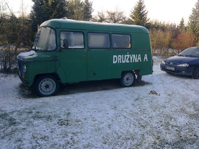

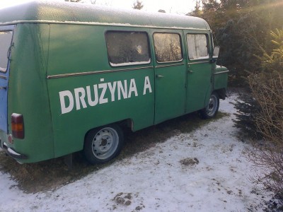

Хоть тема и не нова, для Жука мы обсудили, какие колесные диски подходят на наши машинки, то все же здесь обсудим альтернативу для Нысы, лучше конечно с картинками (хотя сам предпочитаю только родные колеса).
Вот например, Ныса с нивовскими дисками
Добавлено: 15.01.2015, 18:29
piatroc
Известная фотка!!! Литье и Ныса
Добавлено: 16.01.2015, 13:20
Сусанин
Добавлю!
Добавлено: 18.01.2015, 20:36
piatroc
На той фотографии диски скорее всего УАЗовские, на 15, уж больно широкая резина стоит
Добавлено: 18.01.2015, 23:38
Олег N
piatroc, Не УАЗовский это точно . ГАЗ 21 или РАФ. Резина похоже 235/75r15. 29" наш размер
Добавлено: 19.01.2015, 19:31
piatroc
Олег N, может ты и прав, но исключить уазкиныы диски нельзя, уж очень широкая резина встала, да и не заметно ребер для крепления колпаков 21 Волги
Походу диски от ГАЗ 3110 Волга
Добавлено: 19.01.2015, 20:47
Олег N
piatroc, На зелёной Нюске, передние точно не Уазовские а задние да скорее всего Уазкины . На синей похоже Соболиные
Добавлено: 19.01.2015, 22:58
Сусанин
piatroc, Олег N, Ребята, не забываем, что могла быть заменена вся подвеска под соответствующую ступицу. На последней фото мне тоже кажется что это от ГАЗ-3110.
Добавлено: 20.01.2015, 01:01
Олег N
Сусанин, Диски точно Соболиные Кременчугские . Диски на 16 это видно по пропорции ГАЗ 3110 на 15 ,у них полка с отверстиями пракрически ровная, вертекальна дороге а у Соболиных (Кременчугских ) скошеная , и у Диков ГАЗ 3110 есть выштамповка типа под колпаки, и центральное отверстие явно меньше , по задним хорошо видно что центральное отверстие большое 110мм
