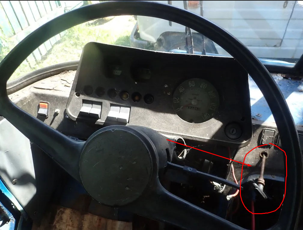

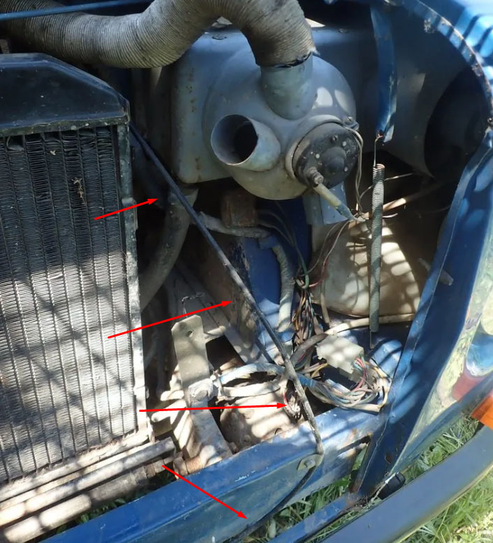

Сообщение #4 Chasopis » 10.04.2025, 15:00
Вот, по идее, у тебя рычаг открытия капота. Тросик идет возле печки у тебя строго вниз =))
