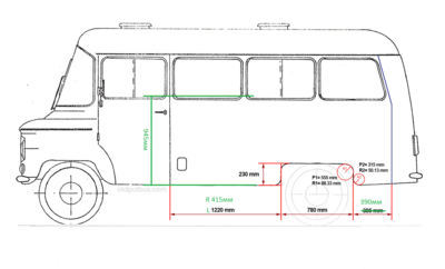

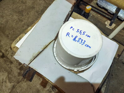

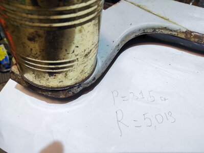

Собрав в гараже всё круглое, я стал подбирать подходящие окружности под скругления углов. Подошло современное ведро от краски и советская банка от кофе

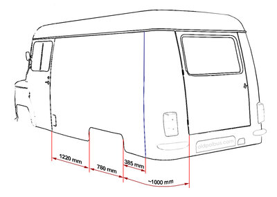

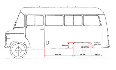

Далее перенёс всё на чертежи. P - длина окружности банок, R - соответственно, радиус круга. Синяя линия - заводской стык между боковиной и задним крылом. Также померял на машине примерное расстояние от арки до петель задней двери. Гарантии что это 100% точные размеры дать не могу, но что-то более-менее приближенное:

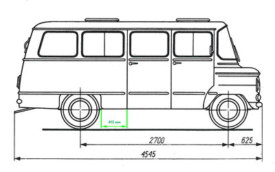

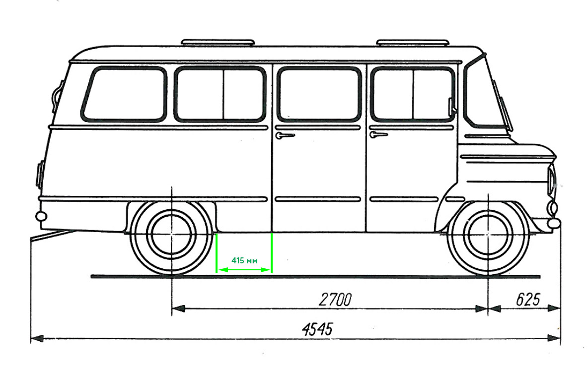

.415 это размер от края арки до конца крыла
