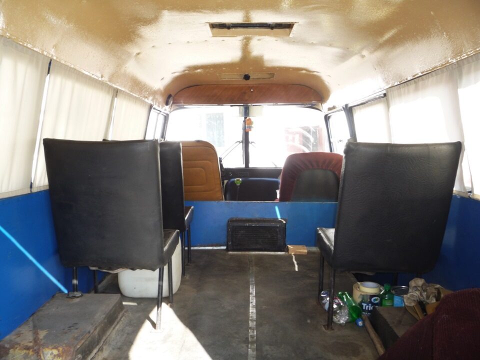

Сообщение #2 Сусанин » 19.03.2015, 22:38
Я планирую в своем Жуке делать из цельного листа ДВП, окрашенного с одной стороны белом цветом, с вырезкой мест под фонари освещения. Но в Жуке не такой сильный изгиб и высота крыши, мне кажется у меня будет проще.
Хочу очень светлый потолок, чтобы даже в темное время, когда будет светить фонарь салона, чтобы максимально рассеивал по светлой поверхности свет по салону...

Чумак, к слову, в маршрутке изготовления компании РУТА вижу что потолок у них также сделан видимо из ДВП, но с "конкретным" загибом на стенки (90 градусов) - поэтому думаю можно и в Нысе такое прокрутить.
Сообщение #6 Чумак » 20.03.2015, 15:16
Блин, придется маршрутками покататься, ради изучения такого дела. :biggrin:
А если серьезно, то загиб ДВП вдоль бортов не считаю проблемой. Все таки радиус там у наших машин относительно большой. Меня смущают углы. Вот там как все совместить и подогнать??? Только методом проб и ошибок, а ошибки вещь не дешевая.

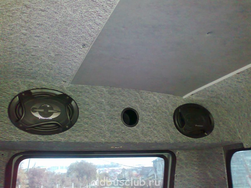

Сообщение #7 piatroc » 19.04.2015, 21:13
Чумак, вот мой земеля из Орши сделал потолок из ДВП. Оцени, стоит оно того?
Сообщение #8 Сусанин » 19.04.2015, 23:00
piatroc, а она безцветная? Полакированная? Я бы белую взял "на попробовать"
Сообщение #9 piatroc » 19.04.2015, 23:03
Сусанин,
Сусанин писал(а):а она безцветная? Полакированная? Я бы белую взял "на попробовать"
На счет цвета не знаю, эту машину в реальности не видел, только по фото.
Сообщение #10 Чумак » 20.04.2015, 20:03
piatroc, Может то, что я когдато сделаю будет хуже. Но такой вариант мне совершенно не нравится, не в обиду автору.
