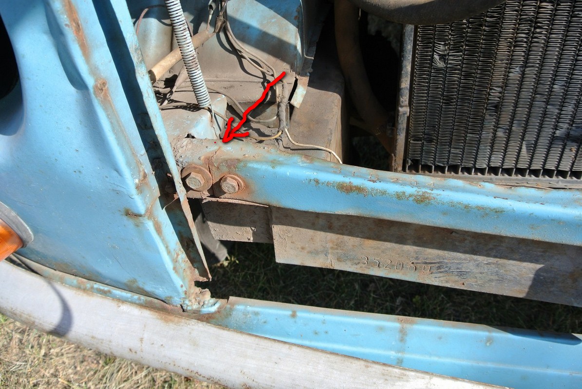

Сообщение #1 mihuil77 » 19.09.2015, 11:54
можно как то исправить если планка на которой номер кузова дала трещину?

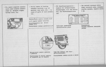

Сообщение #2 Renap » 19.09.2015, 13:04
Расположение номера двигателя, кузова и шасси автомобиля Nysa, см. во вложении.
Можно увидеть место трещины на планке?

Сообщение #5 mihuil77 » 19.09.2015, 20:32
piatroc писал(а):Эта?
нет.под капотом тонкая планка на ней номер. фото завтра. но там конкретная трещина.

Сообщение #6 mihuil77 » 20.09.2015, 20:44
с правой по ходу стороны. При осмотре инспектор долго кряхтел пока смотрел на все это. :cyclop:

Сообщение #7 piatroc » 20.09.2015, 20:58
mihuil77, если машина уже переоформлена, то однозначно заварить, подшпаклевать, закрасить и все будет гуд.

Сообщение #8 mihuil77 » 20.09.2015, 21:12
piatroc писал(а):если машина уже переоформлена
так вот нет еще...
при переоформлении не будут интересно докапываться по этому поводу?

Сообщение #9 chigik64 » 20.09.2015, 21:18
Я бы сделал следующим образом,проварил бы вертикальную и нижнюю полку ,а под верхнюю полку положил пластину выступающую за полку(это может быть уголок с верхней полки на вертикальную и варить через отверстия от болтов) и по кромке верхней полки проварить,трещину с номером не трогать и закрывать при сварке.

Сообщение #10 mihuil77 » 20.09.2015, 21:27
chigik64 писал(а):Я бы сделал следующим образом
но это наверно все таки делать после оформления? а то вопросов будет много
Сообщения: 119
Сообщение #11 chigik64 » 20.09.2015, 21:37
При оформлении оговорить с инспекцией возможные варианты ремонта.
Сообщение #12 Сусанин » 21.09.2015, 08:40
chigik64 писал(а):При оформлении оговорить с инспекцией возможные варианты ремонта.
и наверное потребовать внесения в тех паспорт какой-то пометки о ремонте, чтобы в будущем не возникло проблем с ГАИ.
У меня при оформлении инспектор-криминалист долго вычислял соответствия номера рамы на ней и в документах... Потом в техпаспорте появилось примечание - "номер шасси значительно поврежден коррозией" (с) - это для того чтобы дальнейшие переоформления или сверки на дорогах понимали что "иак и было"...
С нами: 11 лет 1 месяц
Сообщение #13 mihuil77 » 21.09.2015, 09:15
Сусанин писал(а):и наверное потребовать внесения в тех паспорт какой-то пометки о ремонте, чтобы в будущем не возникло проблем с ГАИ.
Вот так и надо сделать , спасибо за совет
