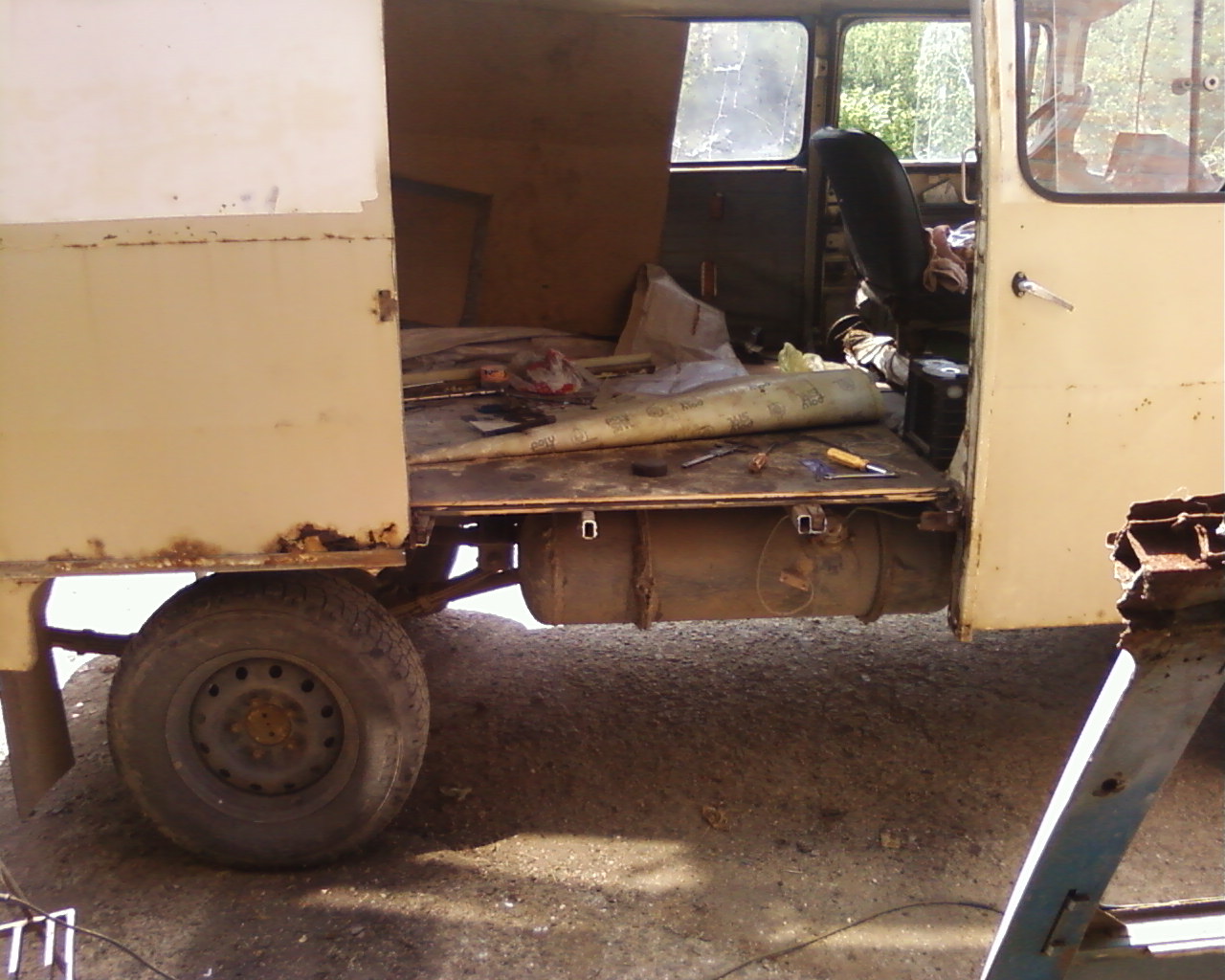

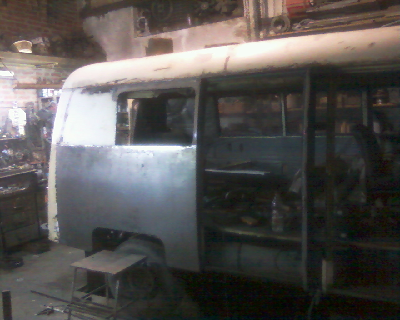

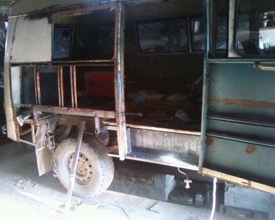

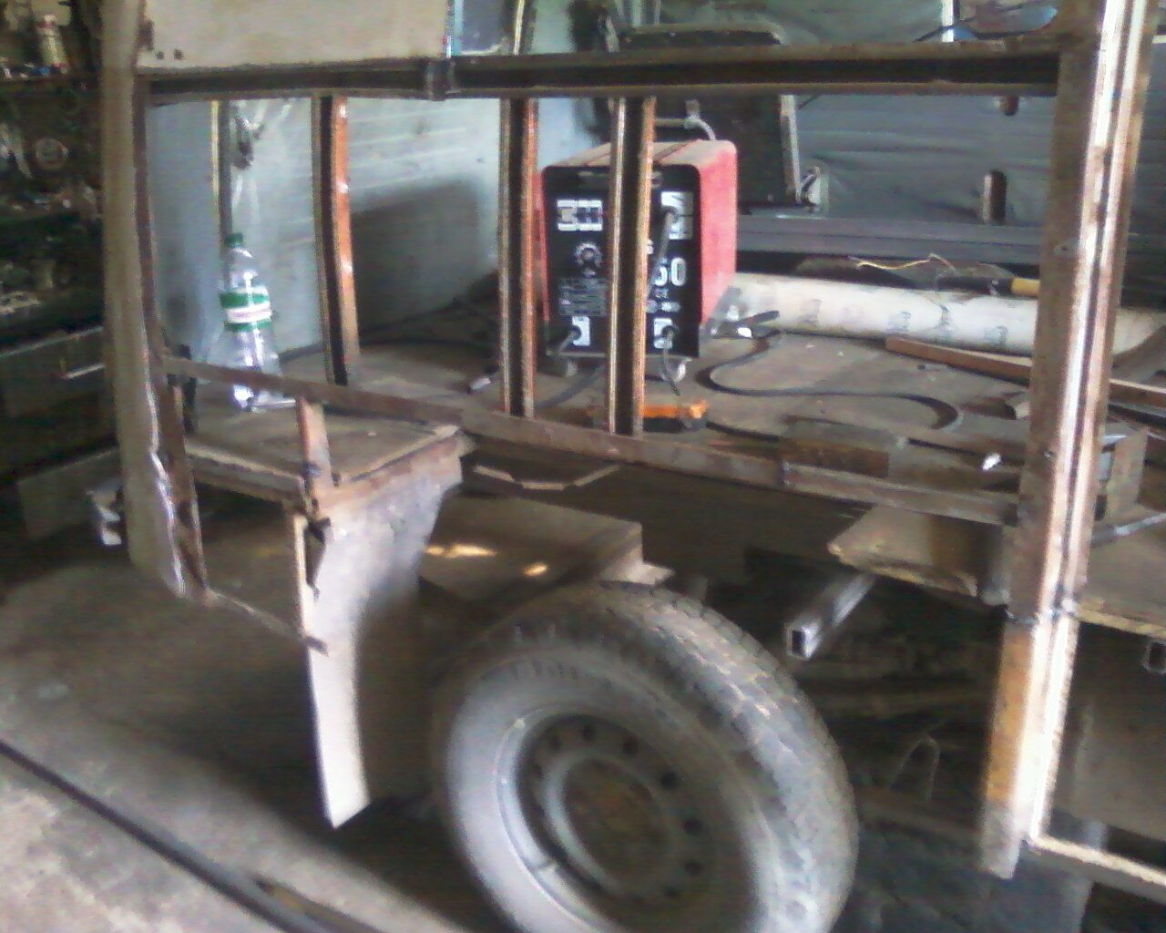

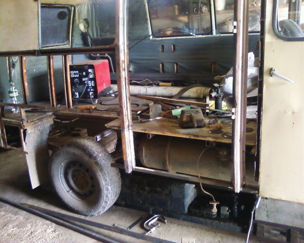

Приветствую! Ну что можно сказать про ремонт кузова- это необходимость. На мой взгляд восстановление кузова одна из самых сложных и нелюбимых процедур автомобилистов, но с другой стороны - это лицо автомобиля. Я уже восстанавливал кузов НИСы не раз, пришлось начать опять . Решил начать с правой стороны, по нескольким причинам . Во первых она первая сгнила,так как она со стороны обочины. Во вторых давно мечтал избавится от НИСовской сдвижной двери. И последней каплей была порезка НИСы моего товарища , с которой и была добыта правая сторона с проёмом боковой двери.
Проём боковой двери был сдвинут назад, так как при открытии двери входу мешает спинка переднего сидения

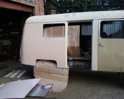

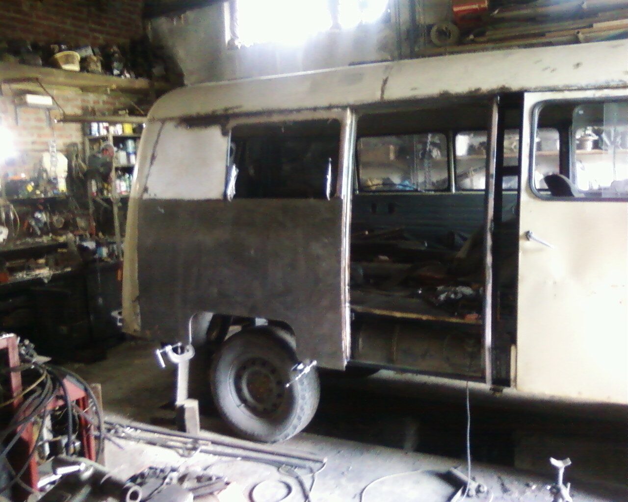

Установка новой боковой филёнки
Ну и покраска
Ну а это то, что получилось

морковкин1974, а чем сдвижная дверь то не угодила?

Объем сварочных работ впечатляет :clap:
Сообщение #4 морковкин1974 » 13.02.2014, 23:08
Piatroc во первых её не получается нормально уплотнить, если улучшить уплотнение- очень сильно увеличивается усилие при открытии и закрытии. Во вторых замок впереди двери и центрирующий механизм сзади двери должны быть идеально расположены относительно направляющих,а для этого сам кузов должен быть в очень хорошем состоянии.

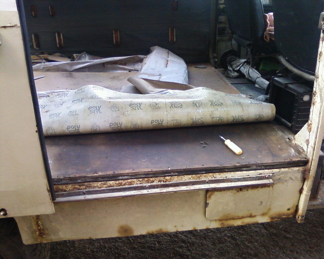

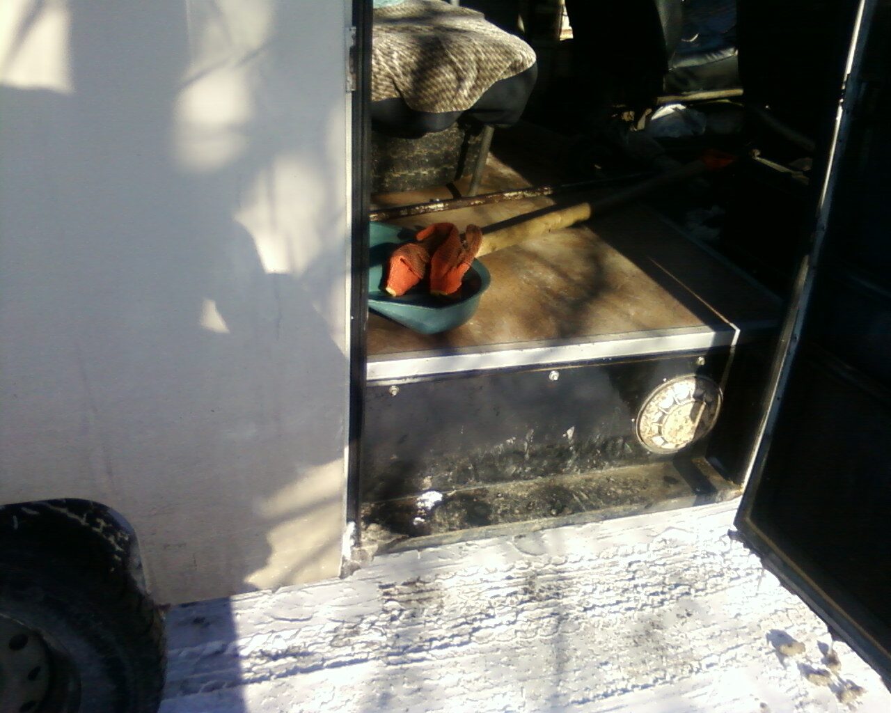

Сообщение #5 морковкин1974 » 15.02.2014, 19:40
Ступенька правда получилась узковатая, но за ней газовый баллон ,размер которого подобран по максимальному обьёму.
Сообщение #6 Tarpanovod » 15.02.2014, 22:28
Баллон классно спрятан.Можно не регистрировать.
Сообщение #7 морковкин1974 » 15.02.2014, 23:34
Так на то и расчёт был
