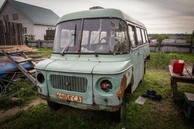

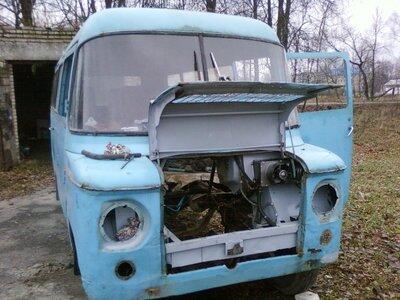

Поскольку мне попалась машинка практически в первозданном виде, то пришло понимание, что нужно для общественности показать все заводские штамповки, швы и прочее. Все что касается кузова и что не успело сгнить будет здесь.
И так, наш пациент 1989 года рождения, родом из города Ныса. Знакомьтесь:
Вот она знакомьтесь. Обратите внимание на зазоры. Такое увидишь редко, особенно капот
Ну что ж начнем. Скажу сразу, что многое было открыто для себя впервые, хотя через мои руки и глаза прошла не одна Ныса.

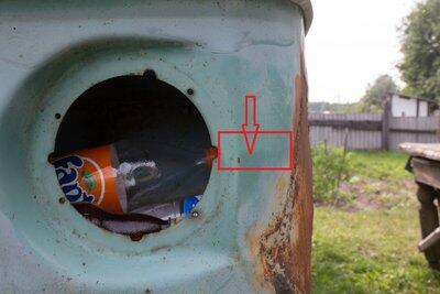

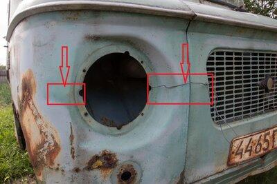

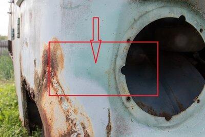

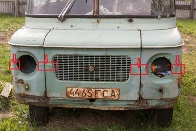

Первое что попалось в глаза (спасибо наблюдательности Ммиколы) по центру передней части через капот идет еле заметное ребро (как правило на капоте оно очень хорошо видно), а вот около фар увидели впервые.
справа от фары видно ребро
четко просматривается ребро по всему переду
справа ребро менее заметно
но все же оно есть

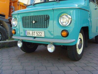

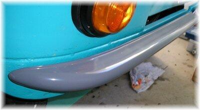

А мы продолжим. Передняя юбка (нижняя часть передка на которой держится бампер) является отдельной частью кузова, причем по центру с выштамповкой, так сказать ребром жесткости, и выглядит это без бампера вот так:
С бампером это выглядит вот так:
фото нысанека с польского форума
от него же

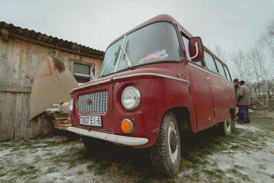

В основном на всех ремонтированных Нысах эта юбка выглядит иначе:
Ныса Ммиколы
моя
Интересный факт: на новых Нысах эта юбка сгнивала за две зимы, благодаря необработанному шву, и как правило терялась вместе с передним бампером)))

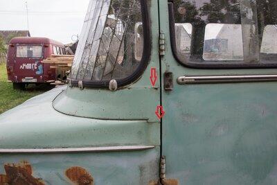

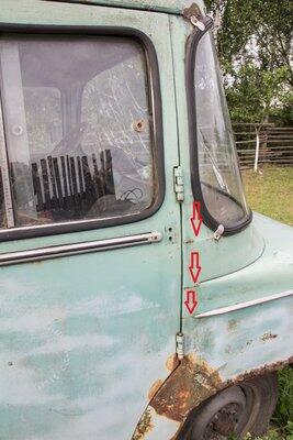

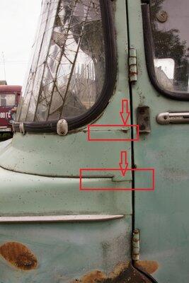

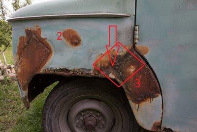

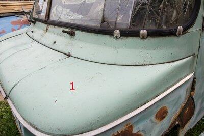

Переднее крыло. Тоже сложная составная деталь автомобиля, можно так сказать состоит из трех частей:
часть один - верхняя часть крыла, довольно органично соединена с подлобовой частью, а также швом (который скрыт декоративной накладкой) с частью два.
часть 1
Часть два - боковина с местом для крепления фар и поворотов
Часть три (задняя часть арки) - соединяется с частью два швом в нахлест
часть два и три

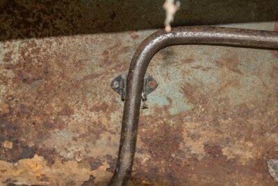

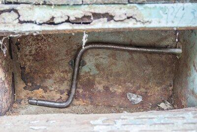

Ну а мы продолжим. В зеленой Нысе открылась еще одна особенность - место крепления "кривого стартера" (заводной ручки) - как оказалось для этого специально выделено место в ящике под водителем, там находится специальный держатель, а в правой части ящика имеется соответствующее отверстие:
Так крепится кривой стартер
