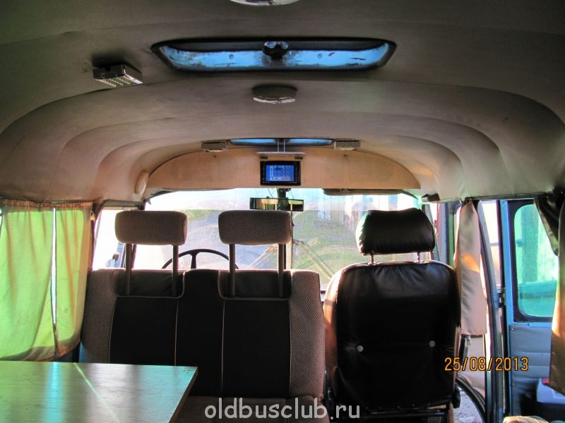

Вот мучает меня этот вопрос. Все плюсы и минусы стокового и переделанного разными жесткими листовыми материаллами. У кого какие мнения? У кого какой опыт в этой области. Может фото различных вариантов.

Смотрел некоторые делают сначала подвесные полки-коробки (как в грузовиках), потом остаются только прямые углы, с ними легче работать. Но мне не понравилось , когда я в свою машину смоделировал такую фиговину. Исчезает простор, так характерный для салона Нысы, сразу инстинктивно хочется пригнуться.
Под "полками-коробками" я имел в виду подобные конструкции:
оно то наверное очень удобно и полезно, но, повторюсь, после примерки себе отказался от такой доработки.

Чумак, вот мой земеля из Орши сделал потолок из ДВП. Оцени, стоит оно того?

piatroc, Может то, что я когдато сделаю будет хуже. Но такой вариант мне совершенно не нравится, не в обиду автору.
