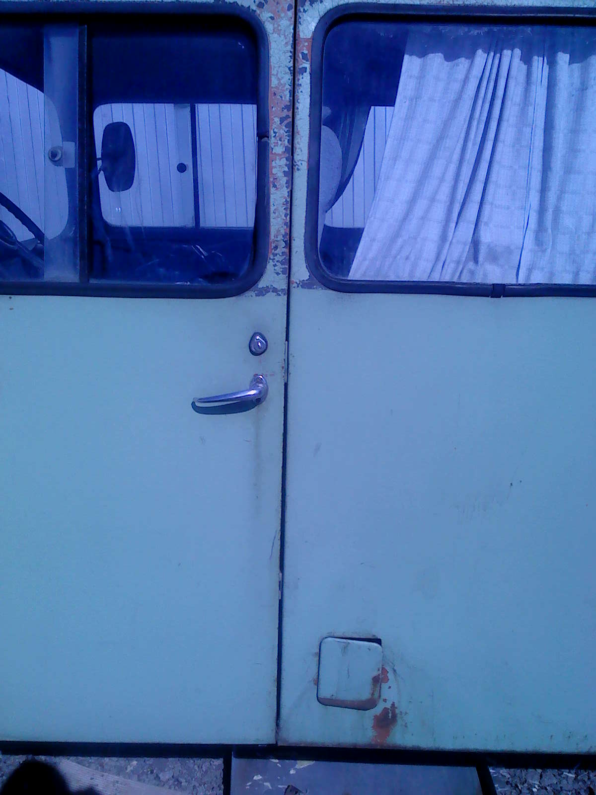

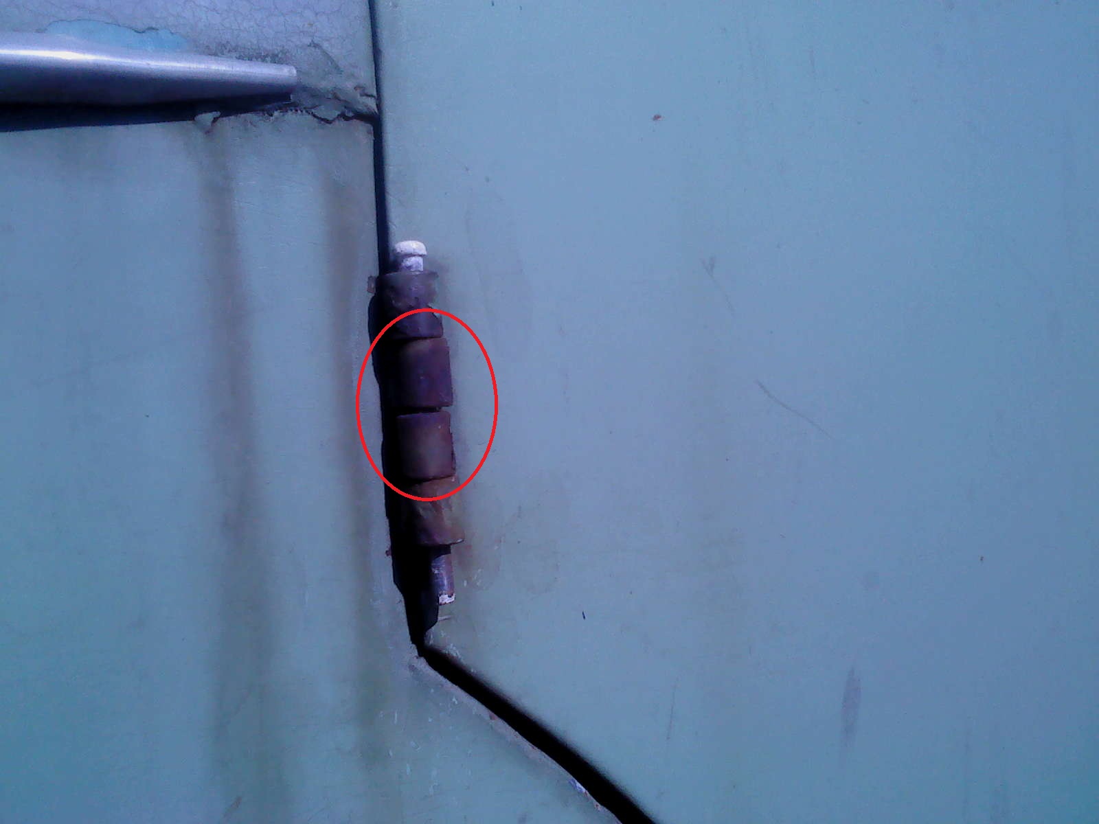

Сообщение #4 Мишаня » 25.04.2015, 09:33
Сегодня сделал фотки
Так лучше видно внизу больше зазор чем в верху отсюда и плохая работа замка
Где красным обведено там и разбито яйцом от этого и перекос
Сообщения: 1591
Сообщение #5 piatroc » 26.04.2015, 20:29
Мишаня, завесы походу с выработкой, но здесь может попробовать выточить бронзовые втулки и новый штифт.
