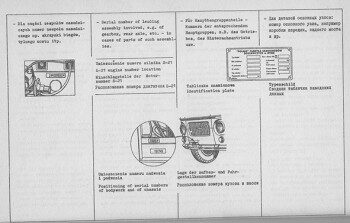

Сообщение #2 Renap » 19.09.2015, 13:04
Расположение номера двигателя, кузова и шасси автомобиля Nysa, см. во вложении.
Можно увидеть место трещины на планке?

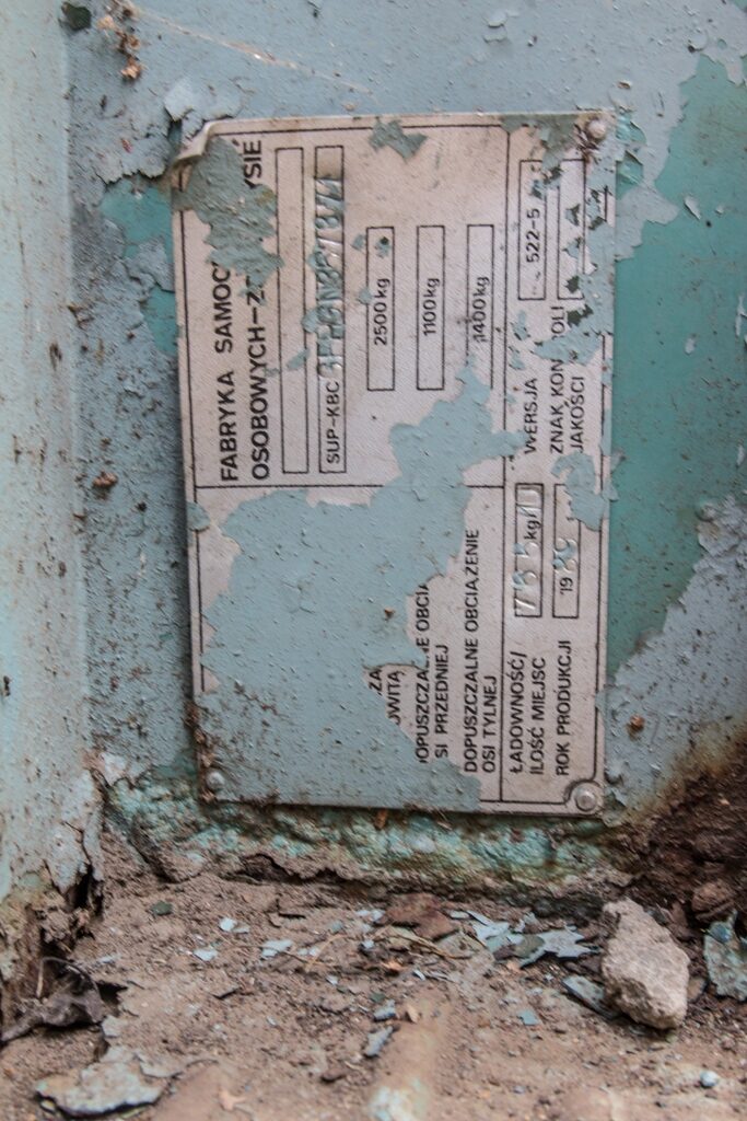

Сообщение #4 piatroc » 19.09.2015, 20:07
mihuil77 писал(а):если планка на которой номер кузова дала трещину?
Эта?
Если она держится то лезть не стоит, а если вообще критично, то лучше проконсультироваться с гаишниками.
