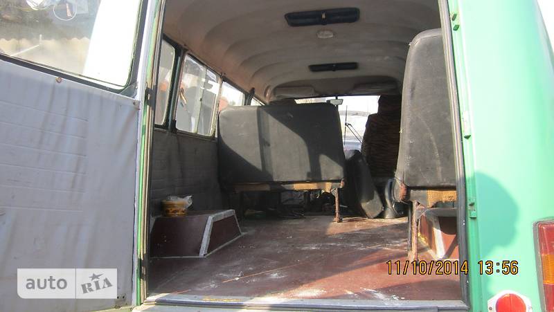

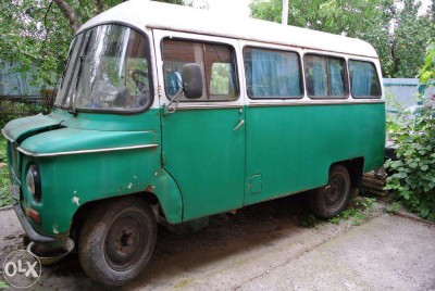

Здравствуйте Господа-товарищи, видел на фото у некоторых Нюсь В салоне боковое стекло с форточкой сдвижное.(Как на фото) Оно такое же как переднее? или другое? если другое-у кого есть? Продайте если есть лишнее. Скиньте фото поближе что да как там. Спасибо. Тему похожую не нашел,так что если что направьте куда следует -если есть куда). Правда смотрю на форуме тишина

а по теме - у Тебя же Ныса есть! Промеряй ширину и высоту окна бокового и переднего с форточкой и сам сделаешь вывод, оно это или другое.
Иногда встречаю фото Ныс с боковым сдвижным окном салона, но это точно не окно двери пассажирской...там оно уже чем остальные прямоугольные окна салона (шт).
На моей Нысе стекла все глухие.

П.С. Судя по фото, такая форточка есть на авто нашего коллеги Чумак, из Киева. Ждем его комментария! :think:

Когда собирали Колину Нысу, тоже хотели в салон поставить сдвижное окно с передней двери, но оно к сожалению не подходит (меньше по размеру). В продаже тоже не встречал таких окон.

Судя по фото которое выложили- там форточка такая же, как на передней водительской двери с алюминиевой рамкой

Такая же только длиннее сантимов на 10-15.

Сегодня меряли ширину форточек на Нысе Вадима справа - все три окна разной ширины - передняя пассажирская, задняя пасажирская и боковое глухое окно. Так что в боковое установить с передних дверей не получится.

Съездил. ответил на свой вопрос- форточка водителя длина рамки 69см, дальше два стекла по 75см( .. но ведь есть Нюси с форточками

вот еще один бусик с такой форточкой:
