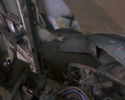

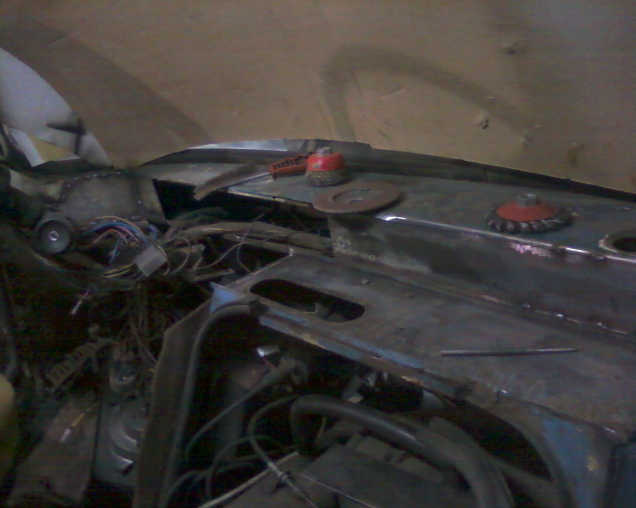

Всем известно что в плане шумности и герметичности салон НИССы далёк от идеала. Шум и сквозняки проникают в салон через множество полостей . Основные это: под щитком приборов, под торпедо( выходит в моторный отсек), картонные карты закрывающие крылья изнутри. Я пытался победить эту проблему разными способами, в том числе и шумоизоляцией, но самым действенным оказался самым радикальный.Я срезал всё торпедо, разобрал щиток приборов, и удалил картонные карты передних крыльев. После этого изготовил из металла карты крыльев, а также заглушил все полости которые обнаружились при разборке.Проводку ,трос спидометра и шланг монометра провёл в салон через отверстия , которые просверлил в лотке под щитком приборов.

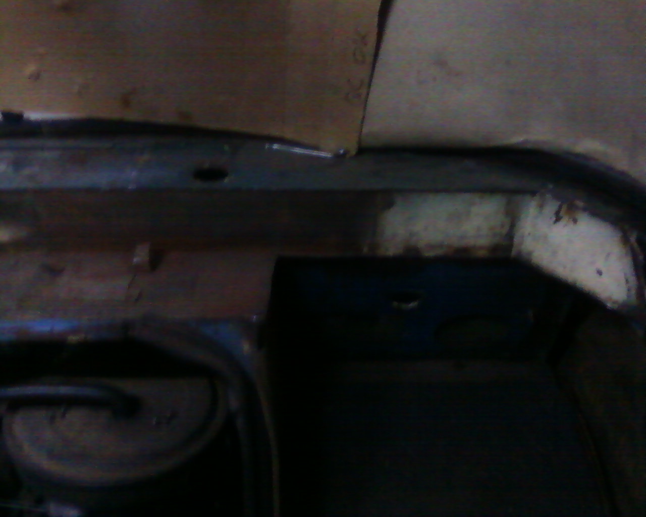

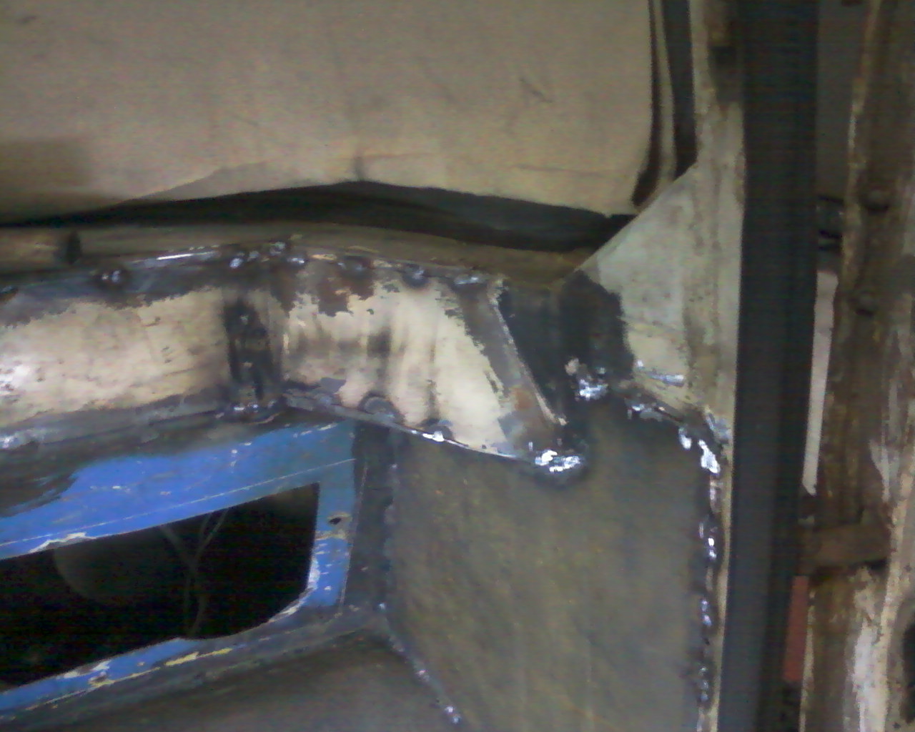

Сообщение #4 морковкин1974 » 10.02.2014, 21:29
Конечно фото имеется
Это разборка
Это разборка

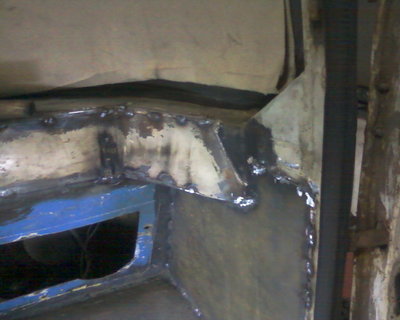

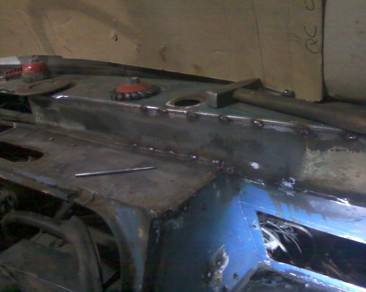

Это сварочные работы
После сварочных работ все швы обработаны шовным герметиком.

Приветик ! Я не волнуюсь , просто не хочу что бы кто то из ребят повторял мои ошибки. Тем более на сегодняшний день это не копеечное дело.Так, теперь по поводу лобовых стёкол , всё в порядке никаких трещин нет. Ту часть панели, которую я срезал я заменил профильной трубой размером 50х50,она соединяет дверные стойки с моторным отсеком. Там где то есть фото на котором видно эту трубу.

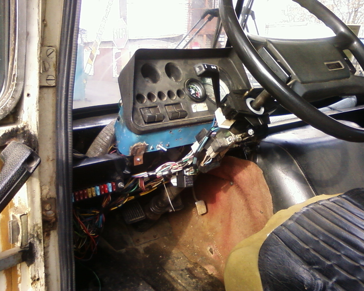

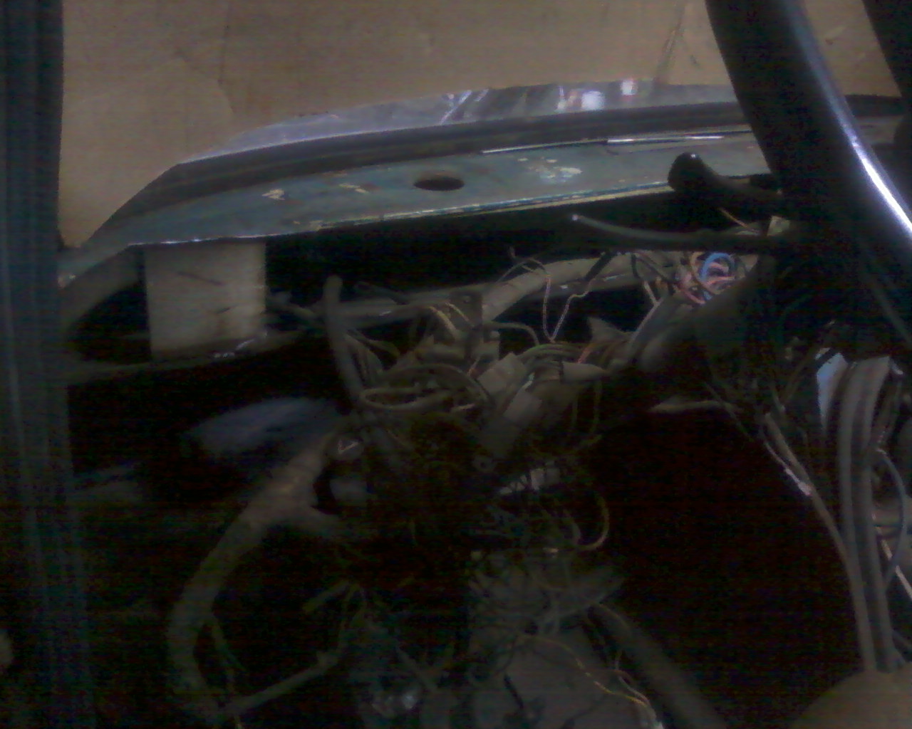

Перед процедурой ,которую я описал проводку в салоне пришлось разобрать. Так как всё было уже разобрано,грех было этим не воспользоваться .С проводкой провозился дня 3:заменил блок предохранителей на ножевые,всё освещение перевёл на реле,дворники перевёл на реле ВАЗ 2108 с динамическим тормозом(работают просто сказочно, и пауза в придачу). Проводка у меня на авто так никогда не работала,напряжение в бортовой сети перестало плавать,предохранители не греются.
Сообщение #15 Tarpanovod » 15.02.2014, 21:48
Подрулевые переключатели от ГАЗЕЛи ?
Сообщение #16 морковкин1974 » 15.02.2014, 23:38
Переключатели и схема к нему от ВАЗ 2108 вместе со всеми реле
