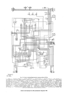

В результате двух-месячной работы родилась схема электропроводки Nysa-522 с высокой приборкой.
ВНИМАНИЕ! Схема на украинском языке. Надеюсь, это не есть проблемой.

Круто! Колоссальная работа. Ну а мова- це не проблем.
Добавлено: 02.09.2015, 12:50
Сусанин
Чумак, поздравляю! Удачное исполнение!!!!
Можно подробнее - на чем она основана - на старой и разукрашена и увеличена или сам конструировал "по образу и подобию" ???

За основу взята вот эта схема. А дальше - упорство и творческий подход.

Досталась мне "Инструкция по обслуживанию Nysa 522". Издание 1981 года. И с ней электросхемы для микроавтобуса и холодильника. Картинки в большом разрешении, вес каждой около 1 мб:

спасибо, читаются хорошо!
