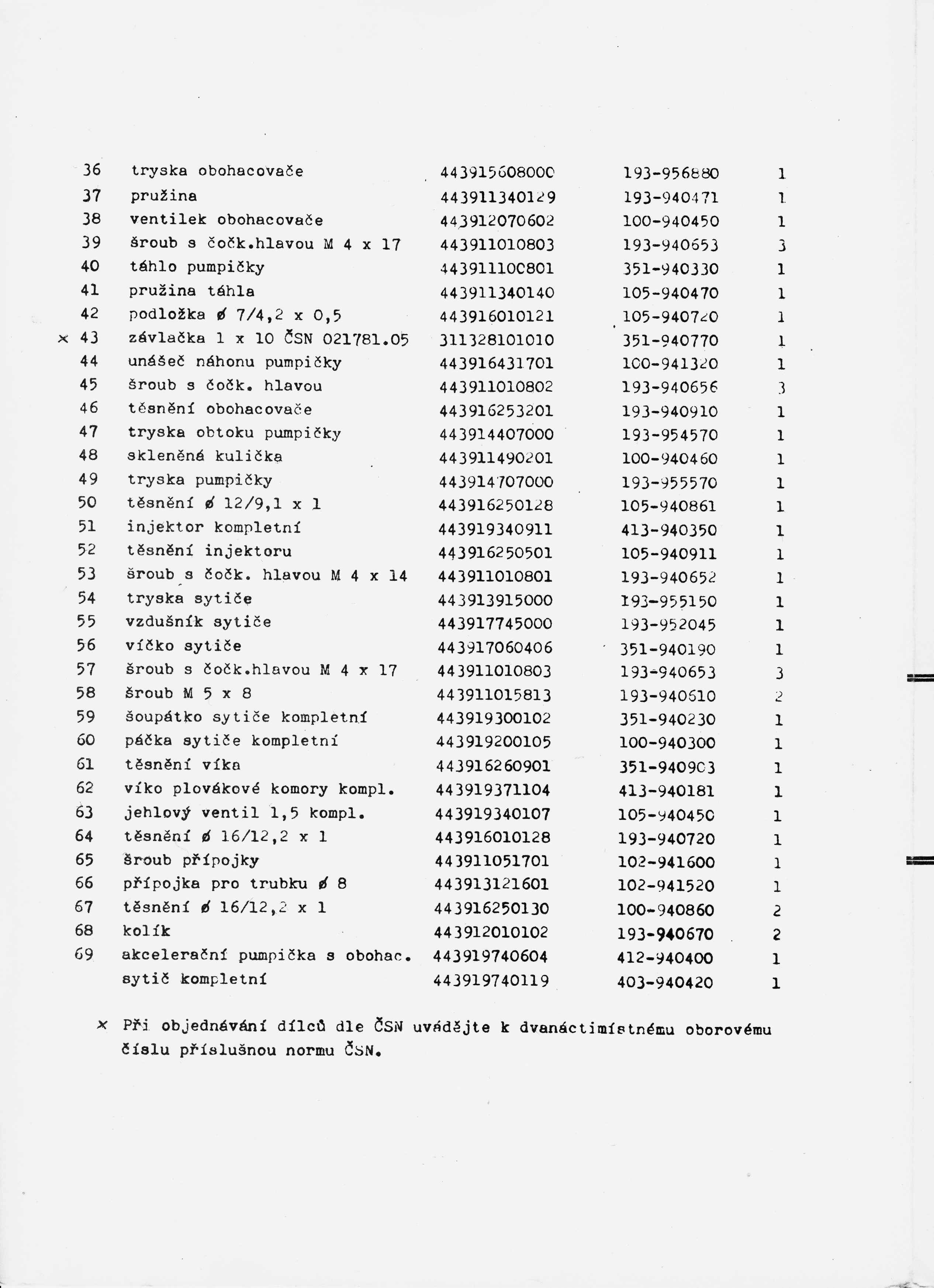

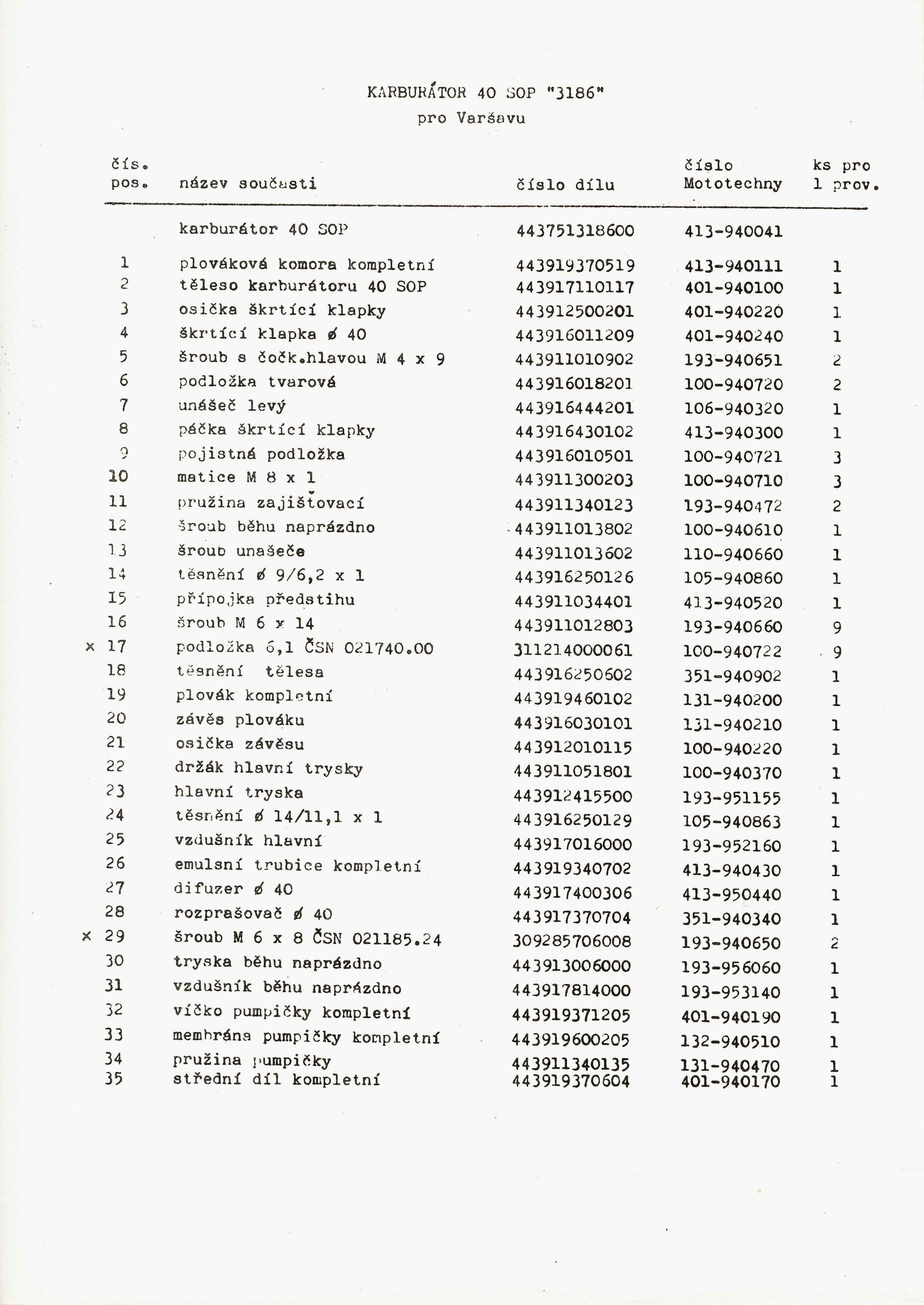

Изучал в интернете тему о данном карбюраторе и набрёл на один интересный чешский сайт http://veterani.as-p.cz/pages/technicke-informace ... ikov---solex---tryska-hlavni-/
Но на всякий случай поделал из него скрины. Я думаю многим будет интересно и полезно.
Разрывная схема карбюратора jikov sop 40
Главный воздушный жиклёр
Воздушный жиклёр холостого хода
Наверное, жиклёр переходного режима, если не так, можете меня поправить
Главный топливный жиклер

Сообщение #4 Счастливчик » 30.10.2021, 23:47
Ну так и я о том же. Но таблици на скринах, думаю будут интересны не только експлуатвторам Икова.
